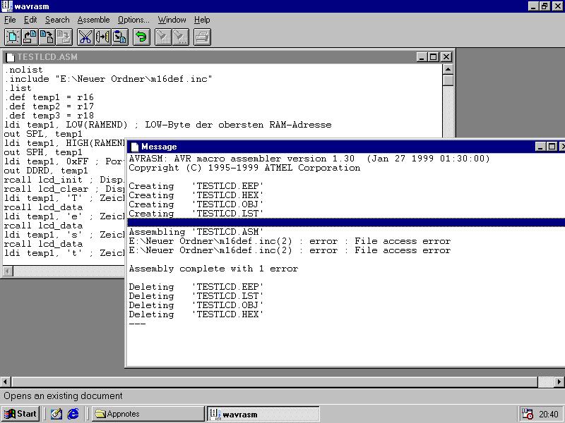

Ich bin absoluter Anfänger und hab wavrasm.zip auf den Rechner mit
400mhz und Win98 installiert und Ponyprog installiert. In der
wavrasm.zip ist nur die wavrasm.exe drin keine apnotes nix also die
appnotes die ganzen .inc dateien da noch in das Verzeichnis eingefügt.
Nun Text geschrieben in wavrasm.exe und gespeichert unter .asm und will
assemblieren aber bekomme immer diese verdammte Fehlermeldung was mache
ich falsch?
von ozo (Gast)
Lass testweise mal das Leerzeichen im Pfad weg.
Also kein "Neuer Ordner" sondern "Neuer_Ordner"

von Christoph E. (gluema)
also auch mit Neuer_Ordner bringt das keine Lösung ich hab praktisch die
.inc Dateien aus AVR Studio kopiert und in den Ordner wo ich diese
wavrasm.exe reinkopiert habe mit reinkopiert. Ich versteh nich warum der
die m16.inc nich findet.Ich verstehe ebenfalls nicht, warum in dieser
wavrasm.zip nichtmal die appnotes bei sind

1) Existiert die m16def.inc unter dem angegeben Pfad? Wie groß ist die,
mal mit dem Editor angeguckt, ob da Sinnvolles drinsteht?
2) Ist m16def.inc durch ein anderes Programm geöffnet, dass evtl. den
Zugriff sperrt?
Also die m16.inc ist 30.1 kb groß und hier ist ein Bild wo sie drin ist
und das ist doch der Pfad der bin ich blind?
von holger (Gast)
Nachtrag: Und dann nur .include "m16def.inc"
von Spess53 (Gast)
Hi
Oder kopiere die Inc-Datei in das gleiche Verzeichnis wie die Asm-Datei
und lass die Pfadangabe komplett weg. Ich kann mich auch noch dunkel
entsinnen, daß unter W98 einige Programme Probleme mit Leerzeichen in
Datei- bzw. Pfadnamen hatten.
MfG Spess
wenn ich die INC dateien in das selbe verzeichnis also "NEUERORDNER"
reinkopiere und die pfadangabe weglasse dann kommt das dabei raus siehe
Bild. hab Neuer Ordner umbenannt in NeuerOrdner um das leerzeichen
wegzubekommen. ich verzweifel hier bald mit dieser sch***
