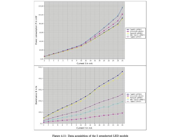

von Florian (Gast)
Ja gibt es.
Bei Wikipedia gibt es da gute Informationen die man eigentlich nur guten
Büchern findet.
Grundsätzlich:
Weber-Fechner-Gesetz
Stevens Power Law
Eine logarithmnische Funktion beschreibt den Zusammenhang messbare
Helligkeit <-> Wahrgenommene Heligkeit. Die Messbare Helligkeit ist fast
linear zum Strom.
Die Formel für diesen Zusammenhang ist: E=A*R^a
E: Empfundene Helligkeit
A: Normierungsfaktor für die Art des Reizes, Licht=0,015 (andere Reize
sind Druck, Temperatur, usw)
R: messbarer Reiz, also bei Licht LUX
a: Eigenschaft des Reizes (Licht, Temperatur, usw) speziell hier wird
unterschieden Licht, dann Quellenart, Punktquelle, Flächenquelle. Bei
LED kannst du punktförmig annehmen also a=0,33
Plotte dier doch mit Excel kurz eine Tabelle x Achse = R also LUX
Reale LUX Werte wären bei den LEDs von 0 - 500 in einem Abstand von 10
cm, das weiss ich weil das Thema kurz vorher behandelt hatte.
Flo

Hier sind mal 2 Auszüge meiner Arbeit
von Florian (Gast)
und 2

So hab es nun implementiert. Scheint nach den ersten Test gut zu
funktionieren. Auch die Farbmischung scheint jetzt ausgewogener zu sein.
