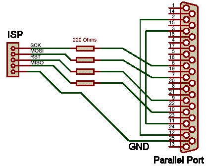

total klar ist. Ich hab mir nen ATmega8535 gekauft und den wie im
Tutorial auf ne Platine gelötet. Ich hab aber nur nen ganz normalen
Quarz genommen. Bei meiner Verbindung zum Computer verbinde ich jede
Ader (MISO, MOSI etc) außer GND mit 220ohm widerstand dazwischen direkt
mit dem Parallelport.

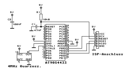

von Marc R. (planet-rieke)
Mein ISP sieht so aus:
Zudem fällt mir gerad auf, dass ich den 100nF Kondensator zwischen Minus
und Plus pol nicht eingebaut hab. Ist das schlimm??? Ich sah irgendwie
nicht den Sinn in dem Teil

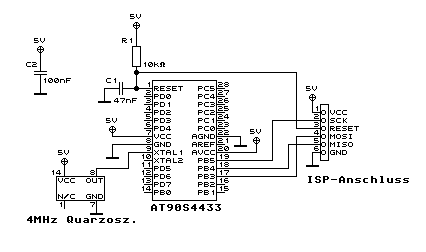

Noch eine kleine Bemerkung: Du hast im Schaltplan einen AT90S4433... ich
hoffe du hast die ISP-Pins richtig am ATmega8535 angeschlossen.
Gruß,
  SIGINT
von planet-rieke (Gast)
Ja ich hab meinen Fehler gefunden.. Hab bei meinem Parallel-Stecker die
Kabel falsch angelötet... Jetzt klappt alles wie geschmiert....
Vielen Dank
