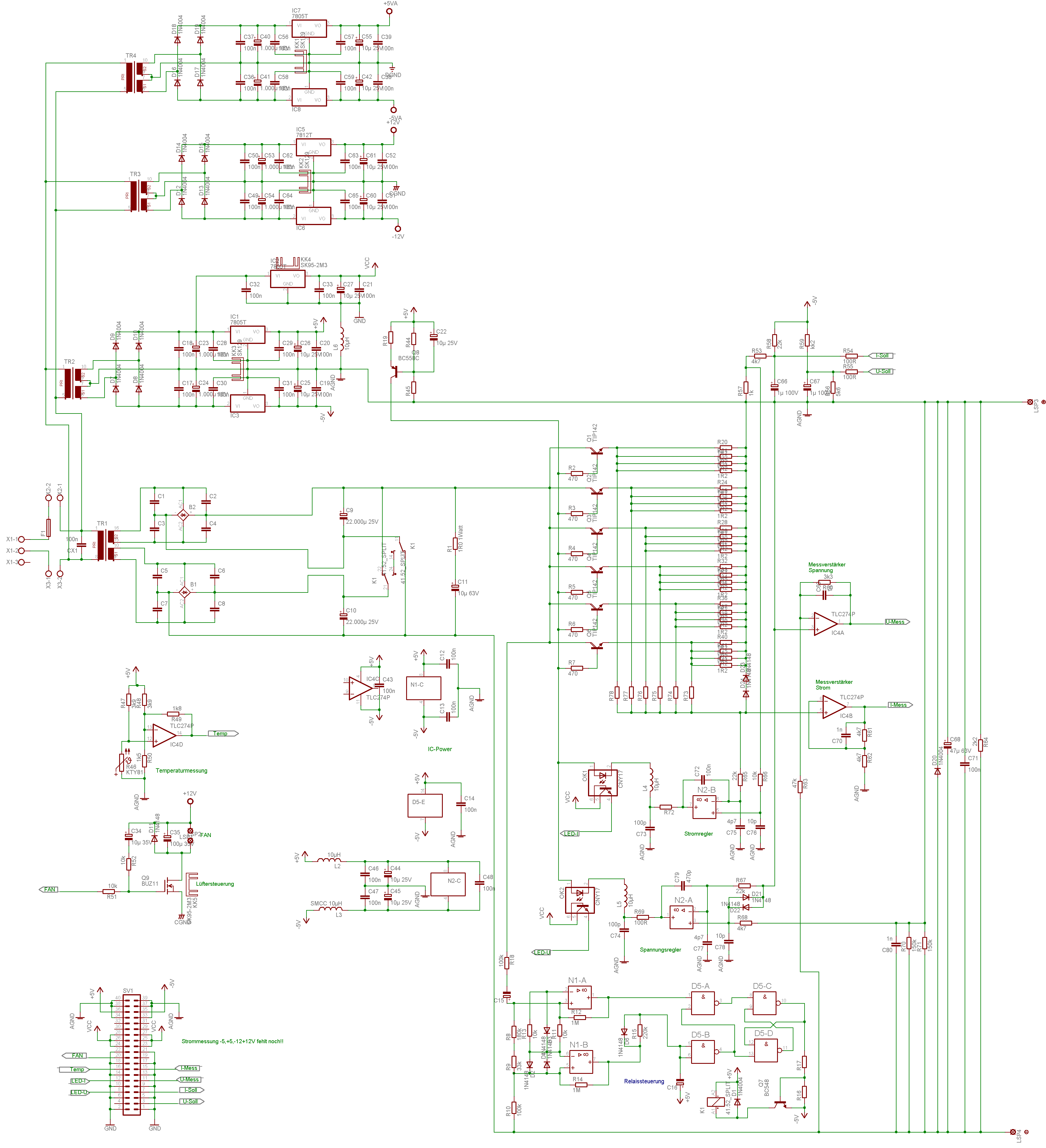

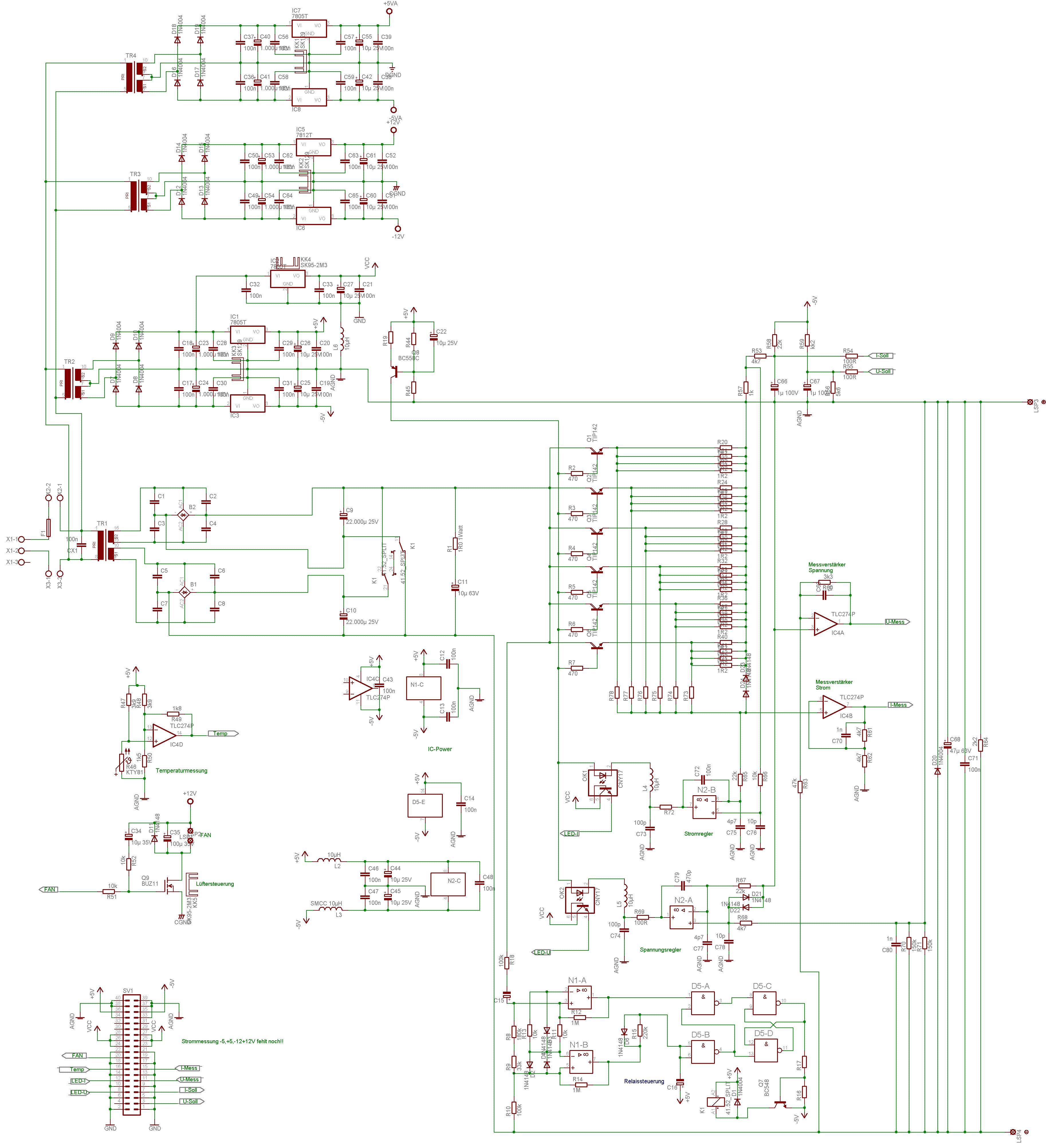

von Patrick W. (pw-sys) Benutzerseite
Also wollte euch nur mal über den Stand informieren.
Hab jetzt aus folgenden 2 Netzteilen die Analogteile kombiniert:
http://www.elv.de/output/controller.aspx?cid=74&detail=10&detail2=8857
http://www.elv.de/output/controller.aspx?cid=74&detail=10&detail2=6108
Hauptsächlich die Regelung vom PPS 7330 auf die 10A vom anderen
umgestellt.
Muss ich dabei eigentlich die LM358 Beschaltung der 10A Version oder die
vom PPS 7330 hernehmen?
Zusätzlich hab ich noch die Relaissteuerung (reihe parallel) der 10A
Version eingebaut da mir die Spannungsverdopplung vom PPS ersten
irgendwie nicht zusagt und wahrscheinlich auch nicht hinhaut.
Als letztes hab ich noch das Netzteil um 2 symmetrische Netzteile
(5+12V) erweitert, welche beide über die 78Sxx bzw 79Sxx(2Ampere
Versionen) die Spannung regeln.
Was morgen kommt:
Die Strommessung der symmetrischen Spannungen
Digitalteil mit den AD,DA-Wandlern, dem Inkrementalgeber, Display,
Tastatur, RS232+USB-Schnittstelle,....
Wäre cool wenn einer von euch mal kurz über den bisherigen Plan schauen
könnte ob er noch nen Fehler entdeckt (aber bitte kein Gemecker zum
Aussehen - der Feinschliff kommt zum Schluss)
Patrick
PS.: Was meint ihr reicht ein ATmega32?
von Jörg R. (Firma: Rehrmann Elektronik) (j_r)
Diese Schaltung läßt sich leicht an alle Bedürfnisse anpassen und ist
dazu recht übersichtlich. Weiterer Vorteil: Spannungs- und Stromregelung
können über einen Sollwerteingang gesteuert werden - ideal für eine
µP-Steuerung.
http://www.trifolium.de/netzteil/kap3_2_7.html

von Nami (Gast)
Meine 2Cent:
- Der grundsätzliche analoge Aufbau ist gut (bewährt), d.h. symmetrische
Spannungsversorgung der Regelelektronik, GND auf den positiven Ausgang,
Ver-Oderung der U/I-Regelung mittels Dioden.
Aber:
- Der LM258 ist nicht so besonders, besser z.B. MC33078
- Die Konstruktion, die Reglerschleife ("Ver-Oderung" der OP Ausgänge
für U/I-Regelung) durch LEDs und Spule zu legen halte ich für Schrott -
auch wenn das bei ELV genauso ist! Damit macht man sich die Regelung
schlecht. Besser ohne Spule und mit schnellen Si-Dioden (1N4148).
- Bei Dir scheint in der Spannungsregelung ein Bug zu sein - der
positive Eingang von N2-A liegt bei Dir auf GND (pos. Ausgang), was IMHO
nicht korrekt sein kann.
Das mit N2-A hab ich überprüft - zw Masse und pos-in liegen die Dioden
D21 D22 wie auch in beiden ELV Plänen!?
Kann ich die LM358 einfach gegen die MC33078 austauschen oder muss ich
da was neu berechnen (ich muss gestehen ich hab bisher immer mit LM358
gearbeitet)
Könntest du das mit der Verschlechterung der der Regelung durch die
L+LED näher ausführen?
Könnte ich anstatt der 1n4148 auch die Optokoppler-Led drinne lassen und
nur L entfernen zur verbesserung?
von Stefan H. (shaun)
Die Induktivität macht die Regelung im Einsatz langsamer und provoziert
u.U. zusätzliches Überschwingen, die Jungs scheinen wirklich Probleme
mit Oszillation gehabt zu haben. Durch die LED muss der OPV des
betreffenden Fehlerverstärkers, der gerade aktiv wird, nicht nur um 0,6V
(Si), sondern >1.5V (LED) schwingen, das kostet wieder Zeit, die
anderswo kompensiert werden muss und die Regelung unnötig langsam macht.
Beim Einsatz eines anderen OPV musst Du nur beachten, dass die Eingänge
hochohmig genug sind (egal, wenn es mit dem 358 auch geht), der Ausgang
den nötigen Strom aufnehmen kann und noch einige Kleinigkeiten wie
Pinbelegung, berechnen musst Du eigentlich nichts anders, weil in diesen
Schaltungen weitestgehend ein idealer OPV angenommen wird.
von Nami (Gast)
Nein, ich meine den Spannungsteiler R56---(R70||R71). Dieser darf in der
Mitte nicht mit (U_out+, LSP3) verbunden sein. Dadurch bestimmt sich
normalerweise die Spannung: U_out = U_soll*(R70||R71)/R56
(unter Vernachlässigung von R59, dessen Bedeutung mir unklar ist)

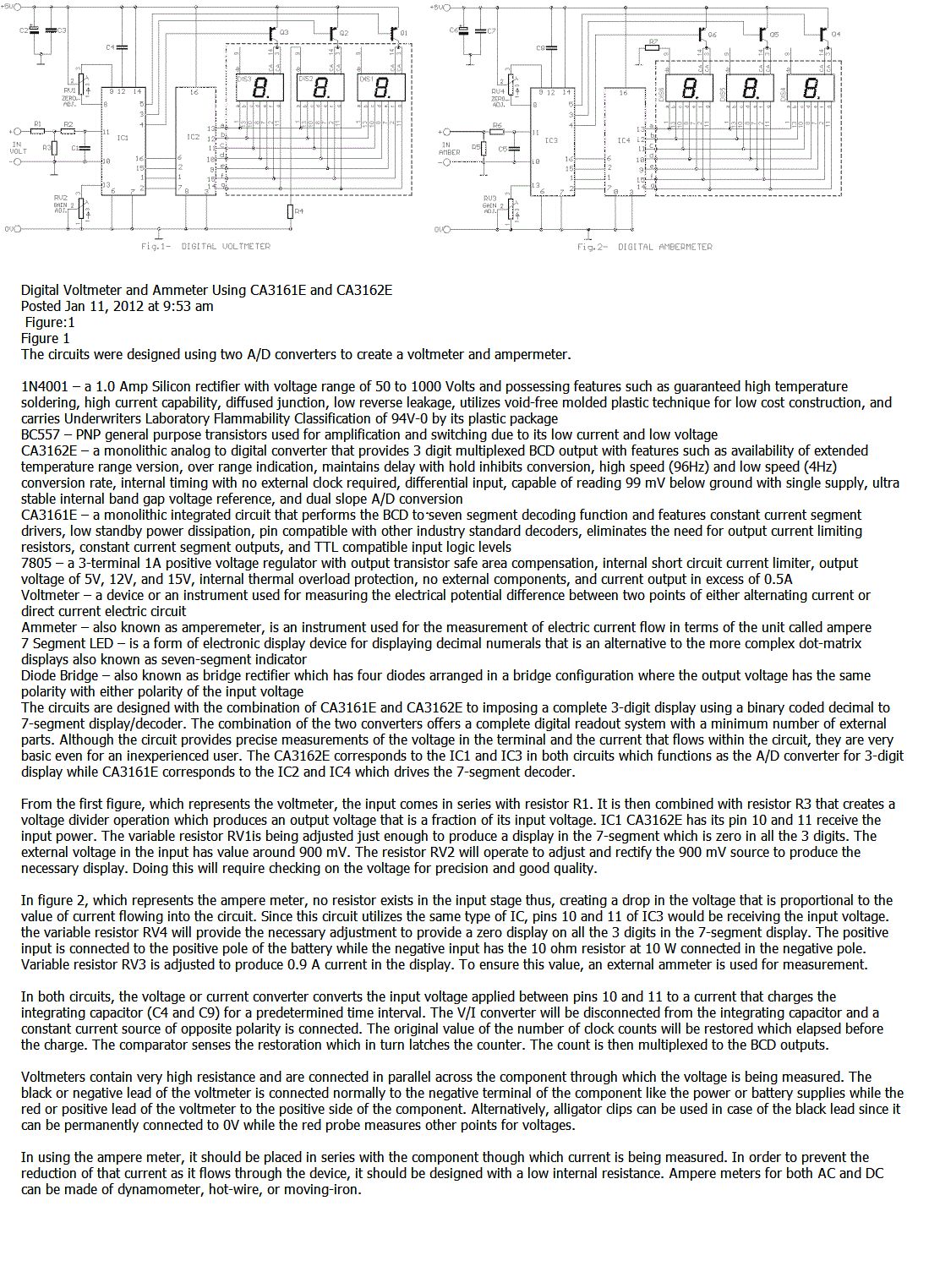

von Mike M. (mike_m18)
Very good Power supply unit 30v - 10A ! and display for it enclosed V
-99.9V and up to 9.99 A
