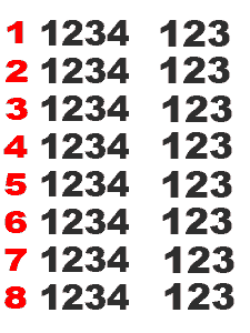

HI
ich habe Folgendes Problem:
Wir wollen eine Anzeigetafel bauen wie diese auf dem Bild zu sehen ist.
Nach entwas umschauen bin ich auf die 7-segment anzeigen bei conrad
gekommen. nun ist nur noch die frage wie ich diese 64 7-segment anzeigen
per pc ansteuern kann. hat da jemand ne idee ?
lg Andy

Ich benutze gern die MAX7219 Bausteine. Nicht ganz billig (ca.
8EUR/Stk), brauchen aber nur noch einen zusätzlichen Widerstand um je 8
Anzeigen anzusteuern. Die Bausteine lassen sich hintereinander schalten.
Man benötigt nur drei Leitungen zur Ansteuerung.
Wenn das Know-How da ist, würde ich noch einen Mikrocontroller
einsetzen, der die Ansteuerung übernimmt und zum PC z.B. eine
RS232-Schnittstelle hat. Das vereinfacht die Programmierung.

im grunde wird das eine rundenanzeige bei laufveranstaltungen. erst die
startnummer und dann anzahl der runden.
die 7seg-anzeige is 100mm hoch.
und solche profitafeln kostet nen kleines vermögen ;)

um nochmal auf die technische Seite zurück zu kommen...
Ich habe gerade solche 100mm Teile in rot in der Mache. Die Flußspannung
liegt oberhalb von 7V, es sind immer 4 LEDs intern in Reihe geschaltet
(Beim DP 2 LEDs), 5V-basierende Treiber-ICs gehen also nicht ohne
weiteres.
Vorschlag:
Man könnte alle 64 Segmente einer Anzeigenreihe über ein
64-bit-Schieberegister ansteuern und die 8 Anzeigereihen mutiplexen.
Mit einem 3-bit-zu-8-Decoder für die Anzeigezeilen wäre das mit einem
µC-Port zu bewältigen. Das ergäbe einen maximalen Strom von 64 x 20mA =
1,28A, der auch von den Treibern für die Anzeigereihen zu bringen wäre.
Wo ich die größeren Probleme (für mich) sehen würde, ist der mechanische
Aufbau. Die Teile haben Außenmaße von 122 x 90mm, das ergibt bei der vom
OP gezeigten Anordnung eine Fläche von min. 1 x 1m. Und leicht sind die
Dinger auch nicht gerade, bei 64 Stück sollte das ganze schon recht
stabil ausgelegt sein. Nur mal so als Gedanke...
Gruß Reinhard
