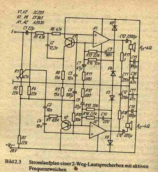

Ich möchte in mein Auto meine Musikanlage erneuern. Dabei ist mir
eingefalle das ich mal vor Jahre Boxen gebaut hatte, mit je einen
Verstärker pro Lautsprecher in der Box, also eine Hochtonverstärker und
ein Mitten-Baßverstärker. Hatte eine Schaltung dazu und ich war vom
Klang
sehr zufrieden. (Die hat jetzt ein Freund in Garten da sie nicht so toll
aussehen, war 15 als ich die Bastelte) Nun hat die Sache noch einen
Vorteil. Mann kommt mit 12 Volt sehr weit bezüglich der Leistung und es
ist einfach zu bauen ohne einen dicken DC/DC-wandler zu bauen. Nun meine
Frage: Ich kann die Frequenzweiche an verschiedenen Stellen einbauen. In
den Eingängen des AMP, in der Rückkopplung oder vor den drei (HT MT TT)
Lautsprechern. Ich denke in der Rückopplung sollte es am besten sei hat
aber den Nachteil das ich meine Vorhandenen Verstärker aufmachen muß.
 Dann kann ich aber auch gleich was neues bauen. Da wäre ein Schaltplan
nicht schlecht. ist aber bei den Verstärkerforen nicht zu finden, da die
einen einfach auslachen wenn man einen Verstärker mit nur 35 Watt
irgenwo einbaut...
von Düsentrieb (Gast)
aktives filter (mit op's) vor den amp inputs !
alles andere is unsinn.
von peter-neu-ulm (Gast)
Bei solchen Aktivboxen bringt die direkte Verbindung der sehr
niederohmigen Endstufe mit dem Lautsprecher den Vorteil, dass die
Eigenschwingungen des LS recht wirksam bedämpft werden. Andere Leute
geben  für sauerstofffreie Leitungen sehr viel Geld aus, um eine
niederohmige Verbindung zwischen  Leistungsverstärker und Lautsprecher
herzustellen. Bei der Aktivbox hat man die automatisch. Auf diesen
Vorteil zu verzichten, indem man Filter zwischehn Lautsprecher und
Verstärker schaltet, wäre unsinnig. In den Rückkoppelweg ein Filter zu
setzen würde beim Einsatz der Begrenzung sehr unübersichtliche
Verhältnisse bringen.
Also ist Filter vor den Endstufen wohl am besten.
von sd (Gast)
Filter mit OPs vor dem verstärker damit das rauschen mitverstärkt
wird??.
In die Rückkopplung, ist doch eh ein OPV nur ne bischen etwas größer
>Filter mit OPs vor dem Verstärker damit das Rauschen mitverstärkt wird?
Natürlich sollten sowohl die Endstufe als auch die Filterschaltung ohne
große Verstärkung sein. Ihre Eingangsspannung sollte im V-Bereich
liegen, wo das Rauschen vom OP-Amp und der Endstufe noch keine Rolle
spielt.
Ein hoher Gegenkopplungsgrad in Stufen in denen Begrenzung eintreten
kann (Endstufe) ist immer problematisch.

von Mueller (Gast)
Es gab aber auch Leute die das in der Rückkopplung einbauten....Hier
aber nur Zweiwegebox (und nebenbei bemerkt, unmöglich gezeichneten
Schaltplan)
von Mueller (Gast)
Mist wieder Quelle vergessen:-( "Harro Kühne" Electonicca Nr. 2333
