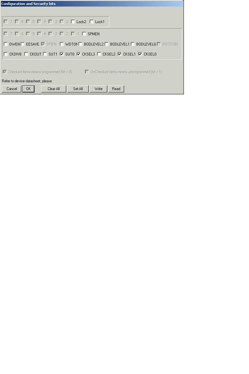

Hallo. Ich komme mit den Fusebits nicht wirklich klar, desswegen wollte ich erst nachfragen, bevor ich den µC "sperre". ist mir schon mal passiert. im programm ist 4 MHz eingegeben. externer Quarz ist bei mir nicht vorhanden. also möchte ich den Internen aktivieren. wie muss ich die Fusebits beim PonyProg setzen? Danke
Es gibt keinen int. Quarz. Das ist ein RC-Oszillator. Die Fuse-Bits stehen im Datenblatt. Hilfe von Gaul-Prog. anschauen.
Das Datenblatt genau studieren und dabei alles aufschreiben. Dabei sollte nicht vergessen gehen, dass eine gesetzte Fuse = 0 ist
Hier meine Einstellung um den Tiny2313 auf intern 4MHz laufen zu lassen. was ist daran so schwer einem eine einfache Frage zu beantworten.... Es ist doch bekannt, das bei diesem Thema viele AVR´s einer falschen Einstellung zum Opfer fallen.... Rene.
