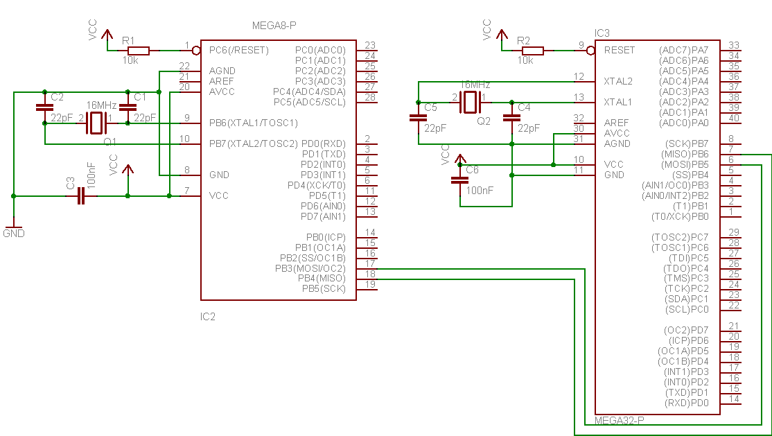

Bevor ich den Lötkolben anwerfe, wollte ich noch eine zweite Meinung einholen. Es soll ein Versuchsaufbau werden, um Erfahrung mit der seriellen Datenübertragung zu sammeln. Sind da irgendwo Fehler zu sehen?
Warum MISO/MOSI und nicht RXD/TXD ? Kann MISO/MOSI ohne SCK überhaupt funktionieren ?
Die ChipTypen kann man in dem PDF ganz erkennen. Ist das ein Mega 8 XX???

Warum 2 Quarze? Ein Taktgeber für 2 bzw. Frage: kann man nicht eine Taktleitung verbinden?
Reset könnte mindestens ein C vertragen, sonst gibts auch mal keinen
Reset.
Wenn schon MOSI und MISO wegen der Funktion SPI angeschlossen sind, muss
dann nicht MISO mit MOSI (und umgekehrt) verbunden werden?
MISO = Master In Slave Out
MOSI = Master out Slave In
Ich fürchte Nein!

HildeK wrote: > Reset könnte mindestens ein C vertragen, sonst gibts auch mal keinen > Reset. > Wenn schon MOSI und MISO wegen der Funktion SPI angeschlossen sind, muss > dann nicht MISO mit MOSI (und umgekehrt) verbunden werden? > MISO = Master In Slave Out > MOSI = Master out Slave In Nein Nein Nein Nein! Du gibst dir die Antwort doch schon selber. Wenn IC A Master ist und IC B Slave, dann wird MOSI vom Master an MOSI vom Slave gehängt! Weil es beim Master der Output ist, und beim Slave der Input. Also genau richtig.
Mit dem Reset auf Dauerplus ist denke ich falsch, Datenblatt nachschauen! Mit dem Quarz ist, denke ich Richtig aber das Datenblatt könnt nicht schaden. Mit der seriellen Übertragung geht nur über RXD und TXD, da müßte allerdings ein MAX202 für jeden MEGA XX dahinter oder davor je nach dem von wo man das sieht.
Der mega32 muss auch mit GND verbunden werden. Wie willste die beiden denn programmieren? Das solltest du auch vorsehen.
Ach so sorry, es soll SPI genutzt werden. Also fehlt noch CLK, stimmt.
Henry wrote: > Mit dem Reset auf Dauerplus ist denke ich falsch, Datenblatt > nachschauen! Mit dem Quarz ist, denke ich Richtig aber das Datenblatt > könnt nicht schaden. Mit der seriellen Übertragung geht nur über RXD und > TXD, da müßte allerdings ein MAX202 für jeden MEGA XX dahinter oder > davor je nach dem von wo man das sieht. Henry, Henry. Du solltest dir deinen eigenen Rat zu Herzen nehmen und ins Datenblatt schauen. Und warum man Rxd/TxD nicht direkt miteinander verbinden können soll, ist auch nicht ganz einsichtig. Die Maxen brauchst du nur, wenn du eine Standard-Serielle aufbauen willst. Aber niemand sagt, dass sich die beiden Megas nicht auch über eine nicht-Standard Serielle unterhalten können. Letztendendes ist es dem Empänger ja vällig egal, wer ihm den 5V Pegel am Eingang anbietet: Ob das jetzt ein Max ist, der ihm was hineinbläst, oder ob das ein anderer Mega ist, kann er ja nicht unterscheiden.

Neben der Clock-Leitung wäre ein Chip-Select (SS) vielleicht nicht schlecht. Insgesamt also 4 Leitungen. Mit UART genügen zwei Leitungen - RXD/TXD über Kreuz verbunden.
@Simon Küppers >Nein Nein Nein Nein! Du gibst dir die Antwort doch schon selber. >Wenn IC A Master ist und IC B Slave, dann wird MOSI vom Master an MOSI >vom Slave gehängt! >Weil es beim Master der Output ist, und beim Slave der Input. Also genau >richtig. Ja, ja, ja - du hast vollkommen recht! Tja, war wohl der Glühwein... @Maxim Neben dem Clk fehlt auch noch SS/CS/STE (Slave Select/Chip Select/Slave Transmit Enable).

Ok, bis jetzt habe ich einen uC geschrottet, aber dafür funktioniert die Schaltung jetzt so langsam. Problm ist, dass ich nach dem Anlegen der Spannung den Master-uC immer resetten muss(RESET-Pin kurz gegen Masse ziehen), sonst werden keine Daten übertragen. Woran liegt das? Kann ich mit einem Kondensator den Reset-Pin beim Einschaltvorgang etwas verzögern? Wie genau? Welche Kapazität?
> Kann ich mit einem Kondensator den Reset-Pin beim Einschaltvorgang etwas > verzögern? Ja. Kannst du. > Wie genau? Welche Kapazität? Du kannst ein Sortiment Kondensatoren kaufen und es ausprobieren. Oder du schaust in das Atmel Datenblatt, die Ateml application notes oder in das AVR-Tutorial hier in der Artikelsammlung. http://www.mikrocontroller.net/articles/AVR-Tutorial:_Equipment#Der_Mikrocontroller
>Kann ich mit einem Kondensator den Reset-Pin beim Einschaltvorgang etwas >verzögern? Wie genau? Welche Kapazität? Vorschlag: 100nF gegen Masse. Tau = 1ms, dürfte also nach 2*tau fertig sein. Genauigkeit spielt hier keine Rolle. Möglicherweise muss er noch einiges größer werden, denn manchmal wollen BE den Takt schon bevor der Reset weg ist (synchr. Reset) und Quarzoszillatoren brauchen auch schon mal 1-5 ms, bis sie sicher einen Takt liefern. Dann nimm halt 470nF. Ob das hier auch so ist, kann ich nicht sagen. Der Master deiner Übertragung sollte sinnvollerweise etwas länger im Reset bleiben - das dürfte z.Zt. das Problem sein.
