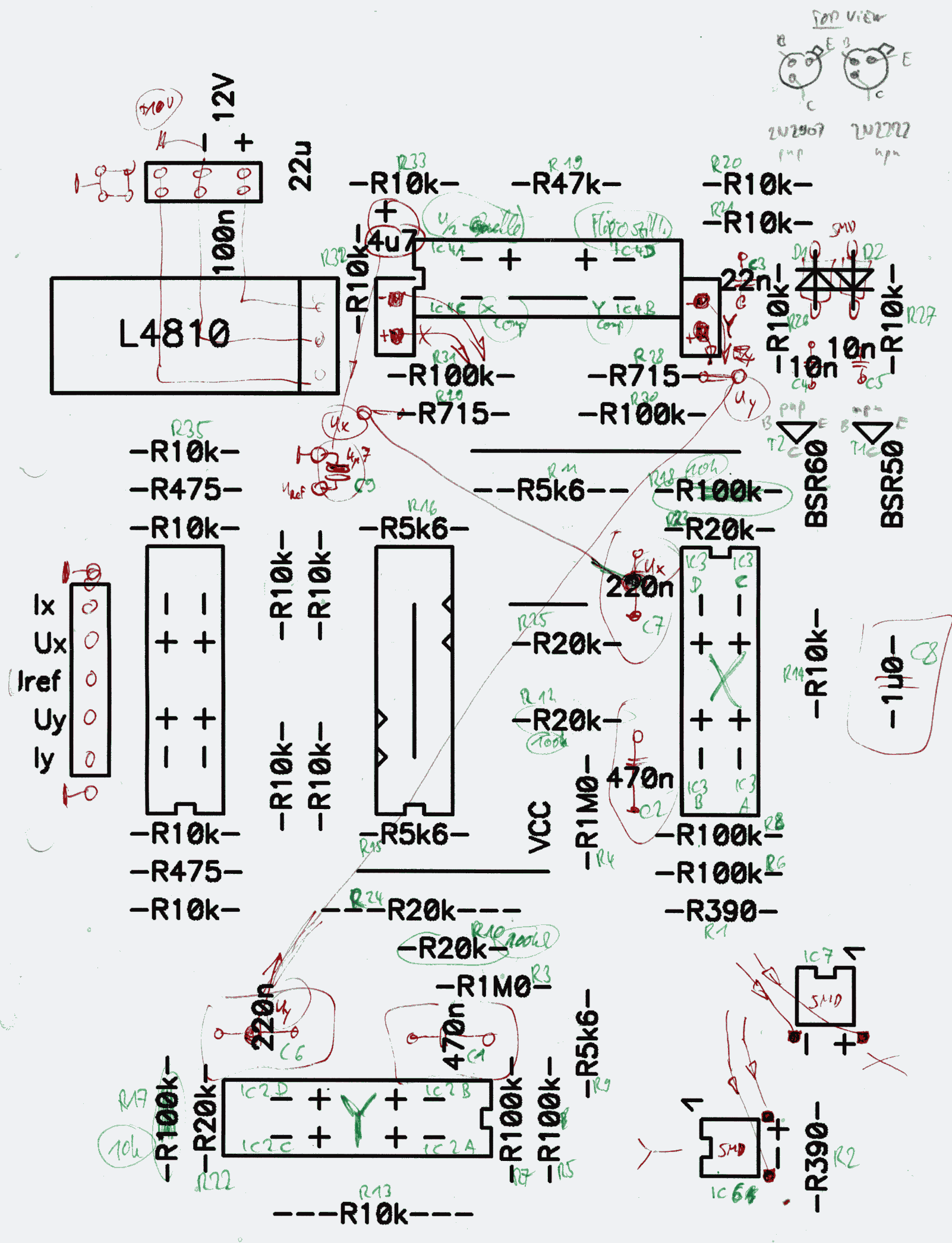

Hier ist das Schaltbild aus der Philips-Applikation "SC17_GENERAL_MAG_98_1.pdf" (775kByte) Das auf dem Chip befindliche Ferrit-Material wird mit kurzen Impulsen abwechselnd in die magnetische Sättigung getrieben. Das ist das Prinzip eines Fluxgate-Sensors, allerdings mit einer magnetabhängigen Widerstandsbrücke statt des induktiven Aufnehmers. Eine Kompensationswicklung nullt das mittlere Magnetfeld an der Brücke. Dazu habe ich noch ein Platinenlayout.
"Flip" und "Comp" sind die beiden Spulen auf dem KMZ51, die OPs sind LM324 und der Analogschalter ein CD4016 oder CD4066
Die Analogschalter bilden mit einem OP je einen umschaltbar nichtinvertierenden / invertierenden Verstärker, der die an der Widerstandsbrücke entstehende Wechselspannung synchron gleichrichtet (geschalteter Gleichrichter)

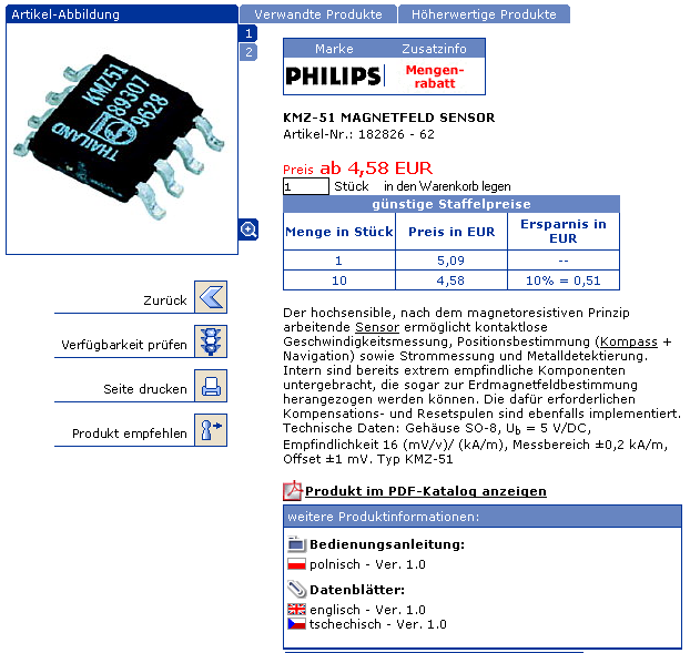

Den KMZ51 gibts noch bei Conrad (steht er im neuen Katalog noch drin? auf der Internetseite ist er jedenfalls noch vorhanden, siehe Anhang) Wichtig auf der Platine ist, die starken Flip-Pulse vom emfindlichen Eingang entfernt zu halten, das war auf meinem Layout ein Problem.

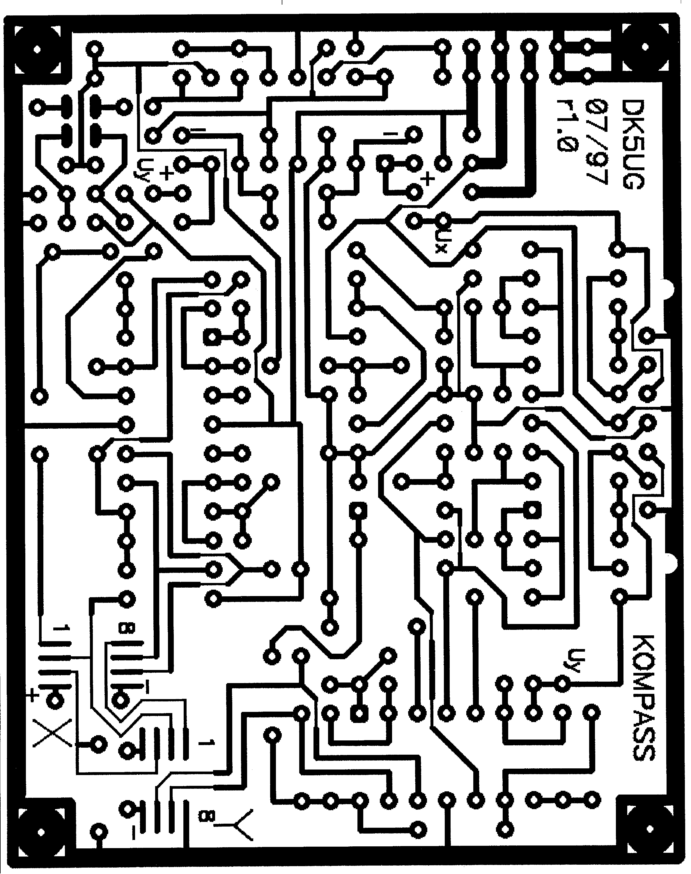

Ich habe mal das Layout und den Bestückungsplan (naja etwas handbemalt) eingescannt, es wurde von August Gihr, DK5UG, 1997 entworfen, um in Schulversuchen mit Wetterballon als Sensor mitzufliegen. Die AATIS - Arbeitsgemeinschaft Amateurfunk und Telekommunikation in der Schule ( www.aatis.de ) betreut solche Experimente und stellt Material und Know-How zur Verfügung. In der "Sendung mit der Maus" wurde sowas auch schon mal gezeigt - auch August beim Basteln. Die Schaltunterlagen zum KMZ51 hatte er damals von mir erhalten. Wenn man sowieso einen Mikrocontroller benutzt kann man sicher einiges mit Software erledigen. Hier eben die Original Philips-Schaltung. 73 Christoph
Und der versprochene Bestückungsplan, ein paar Drahtbrücken sind nötig.

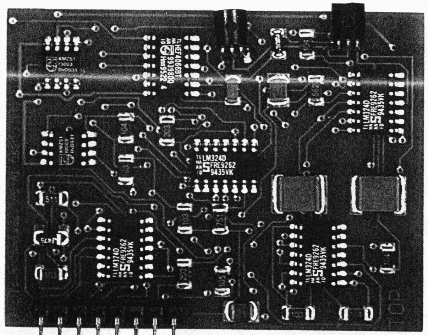

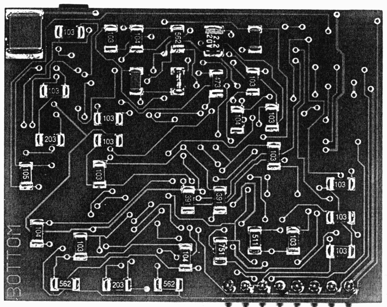

Ich habe noch Abbildungen (Foto kann man die Fotografie mit dem Kopierer nicht nennen) vom Philips-Evaluationsboard gefunden, die ich damals (1996) gemacht hatte. Wie man sieht hat hier ein Autorouter gewütet, dem keiner erzählt hatte, daß Vias Geld kosten...

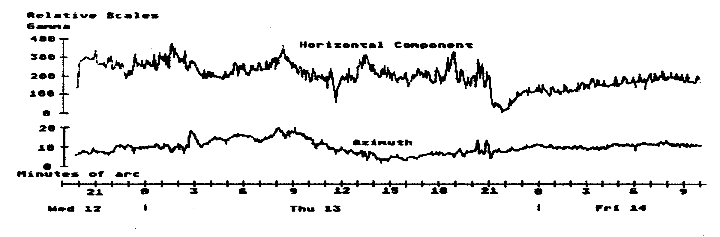

Mit einem Fluxgate-Sensor wurde diese Aufzeichnung der Schwankungen des Erdmagnetfelds gemessen. Sie stammt aus einer Fluxgate-Bauanleitung in "Electronics World + Wireless World" vom Sept.1991 . Original Bildtext: "the trace ion the left hand page shows the disturbances caused to the earth's magnetic field by a solar storm occuring between June 12 and 14, 1991. The measurements were made with the system described in this article"
das i in ion war zuviel In dem Artikel steht auch eine sehr schöne Anleitung, wie man einen Magnetsensor mit einem Paar Helmholtz-Spulen kalibriert. Zitat: "these are not the expensive-looking, beautifully crafted works of art found in old school laboratories..." sondern sie können auch wesentlich simpler aussehen usw.

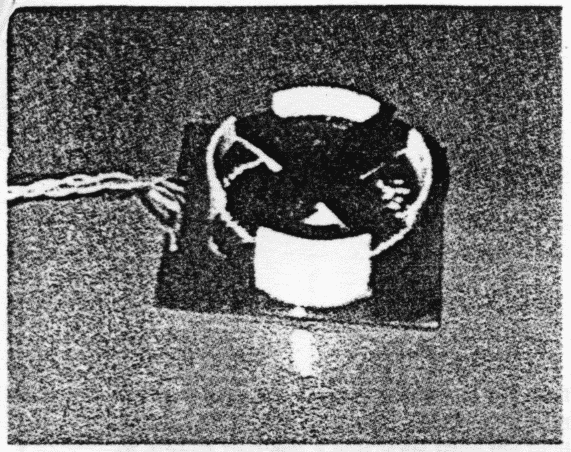

Wenn jemand einen Fluxgate-Sensor selbst bauen möchte, hier sind zwei Bauvorschläge dazu. Als erstes der Sensor aus dem bereits genannten Artikel in Electronics World + Wireless World vom Sept. 1991 Der Kern besteht aus einem aufgewickeltel Band, 1/1000 inch dick, aus einem magnetisch sehr hartem Material, mit einer fast rechteckigen Hysteresekurve, Abmessungen konnte ich keine finden, der Hersteller heißt Telcon Metals, das Material ist ein "HCR-alloy" Typ 7a Die Erregerwicklung ist wie üblich ringsherum aufgewickelt, ca. 7m CuL 0,5mm Durchmesser, ca 170 Windungen. Die beiden Aufnehmerwicklungen sind wie im Bild zu sehen um 90 Grad versetzt 500 Windungen 0,2mm CuL. Durch diese symmetrische Anordnung gelangt nur wenig des Erregerfeldes direkt in die Aufnehmerwicklung. Erst durch die Unsymmetrie der Hysteresekurve wegen des Ergdmagnetfeldes entsteht in den Aufnehmerwicklungen ein Strom der doppelten Frequenz. Die Auswertung geschieht mit einer Schaltung ähnlich der Philips-Applikation.

Was jetzt fehlt wäre ein hierzulande einfaches Kochrezept der Art: man nehme oder vielmehr kaufe von Reichelt den Amidon-Ringkern Nr....., bewickle ihn nach dem gezeigten Vorbild mit zwei oder drei Wicklungen folgender Windungszahl... und schließe ihn an eine Schaltung an, die möglichst aus irgendeinem Mikrocontroller und etwas analoger Zusatzbeschaltung besteht. Hat jemand sowas schon mal ergoogelt oder sogar selbst gebaut? Mit den üblichen Hallsensoren oder Magnetwiderständen liegt ja der Kompass schon an der Empfindlichkeitsgrenze, aber wenn man zum Beispiel seinen Garten nach archäologischen Überresten, Altlasten oder Blindgängern untersuchen will, dann braucht man vermutlich so einen Fluxgatesensor.

Ich will ja gerade keinen integrierten Sensor, sondern eine Bauanleitung für einen hochempfindlichen klassischen Fluxgate-Sensor. Ich hab mal etwas herumgerechnet: Der Fluxgatesensor aus EW+WW hat, wenn ich recht verstanden habe, eine einlagige Wicklung mit 170 Windungen 0,5mm CuL. Das bedeutet die Innenseite des Ringkerns hat einen Umfang von 170*0,5 = 85mm. Durch Pi geteilt sind das etwa 27mm Innendurchmesser. Ein Fluxgate sollte ein hohes Mü-r also relative Permeabilität aufweisen. Der nächstgelegene Ringkern im Reichelt-Katalog wäre der Amidon FT140-77. Das Material 77 hat das höchste Mü von 2000, der Innendurchmesser beträgt 22,7mm. Mit 5 (Katalog 1/2005) ist er noch bezahlbar, der nächstgrößere wäre der FT240-77 mit 24,90 und einem Innendurchmesser von 35,6mm. Man muß auch bedenken, dass die Erregerwicklung den Kern in die Sättigung treiben muß, damit es funktioniert. Je größer, desto höher muß auch der Strom sein. 73 Christoph
