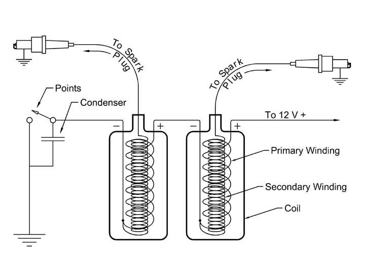

"Wasted spark" ignition system: http://en.wikipedia.org/wiki/Wasted_spark * BMW motorcycles Ignition systems used on the /5, /6 and /7 BMW motorcycles up until the electronic ignition system came out: http://w6rec.com/duane/bmw/points/BMWPointsDiagram.jpg
Hallo, ich will mir gerade ein Stroboskop zum Einstellen der Zündung an meinen Motorrädern bauen. Dazu hab ich den angehängten Schaltplan gefunden. Leider sind mir einige Dinge nicht ganz klar: 1. Die induktive Kopplung an Zündkabel ist wohl eher Quatsch, das sollte wohl eine kapazitive werden ... 2. Schalten der pnp-Transistor T3 überhaupt. Da ist doch kein Spannungsabfall zwischen Basis und Emitter. Gleich noch eine Frage zur kapazitiven Kopplung, die weiter oben in nem JPG gezeigt ist: Warum entsteht da ein negativer Einbruch beim Zündsignal? Wenn die Zündspannung positiv ist, sollte doch ein positiver Peak entstehen oder? Entstehen da nicht auch zeimlich hohe Spannungen am Eingang des ersten Schmitt-Trigger? Vielen Dank schonmal, Hans
Das wird nur kapazitiv eingekoppelt, je weiter weg man ist, desto kleiner die Spannung. Hängt auch mit der Kapazität der Messleitung selbst zusammen. Schon möglich das die Spannung eigentlich negativ ist, der Funkte stammt ja von der Selbstinduktion der Spule. Ist auch relativ unerheblich für die Zündkerze...

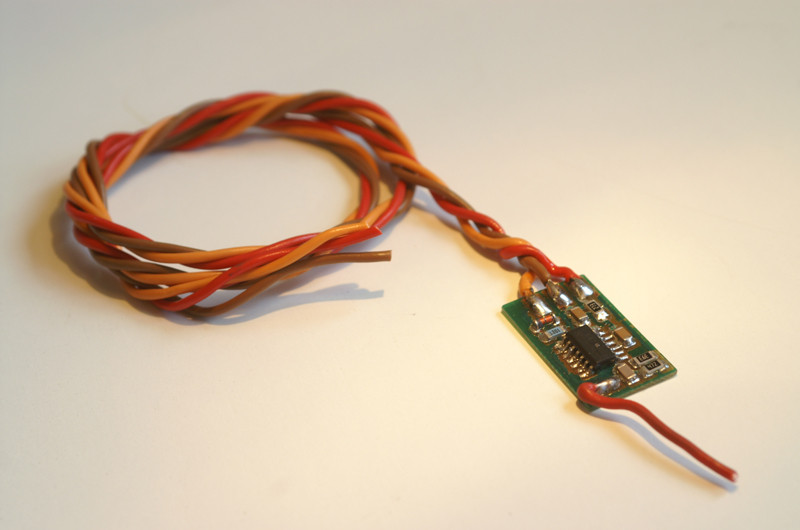

Ich bin auch auf der Suche nach einer fertigen Platine damit ich die Drehzahl über meine RC Car Fernbedienung (Spektrum DX3S) lesen kann! Im lieferumfang ist nur ein Hallgeber dabei jetzt habe ich gesehen das jemand eine Platine hatte die als Induktivgeber arbeitet "siehe Bild Anhang"! Kann mir jemand sagen wo ich sowas bekomme oder wer mir sowas bauen kann??? Würde mich über Antworten freuen! Achso die schaltung muß über die 3,3V laufen . siehe auch: http://www.bigscaler.de/forum/fernsteuerung-servo-akku-ladegeraete/37114-bessere-telemetrie-drehzahlmessung-fuer-dx3s.html Nur leider meldet sich in dem Forum niemand dazu!!!! Michi schrieb: > Ich möchte mir gerne einen Drehzahlmesser für mein Modellauto (2-Takt > Otto) bauen. > > Es gibt Drehzahlmesser für Karts wo nur ein Kabel rauskommt das um das > Zündkabel rumgewickel wird. Wie funktioniert das? Ich gehe mal davon aus > das eine Spannung in das Kabel induziert wird !? Habe aber keine Ahnung > wie groß die induzierte Spannung sein mag. > > Kann ich so tun? : Ein Pin mit einem Pull-down nehmen, da ein einpoliges > Kabel drannmachen welches ich dann um die Zündleitung Wickel. Evtl. noch > eine Z-diode falls die induzierte Spannung zu groß wird. Kann ich das so > mal ausprobieren oder ist das komplett falsch? > > Ich werde einen Pic18F4550 benutzen, davon hab ich noch genug rumliegen. > > Gruß, > Michi
Um die Drehzahlsignal zu erfassen kann man das Signal zum Zündtransistor auswerten oder das Primärsignal der Zündspule selber.
Ich suche aber eine schaltung wie ich hier als bild reingestellt habe damit ich das über meine FB ablesen kann (siehe 2 weiter oben mein bericht)
Ich bin auch auf der Suche nach einer fertigen Platine damit ich die Drehzahl über meine RC Car Fernbedienung (Spektrum DX3S) lesen kann! Im lieferumfang ist nur ein Hallgeber dabei jetzt habe ich gesehen das jemand eine Platine hatte die als Induktivgeber arbeitet "siehe Bild Anhang"! Kann mir jemand sagen wo ich sowas bekomme oder wer mir sowas bauen kann??? Würde mich über Antworten freuen! Die schaltung muß über die 3,3V laufen . SIEHE auch http://www.bigscaler.de/forum/fernsteuerung-servo-akku-ladegeraete/37114-bessere-telemetrie-drehzahlmessung-fuer-dx3s.html
