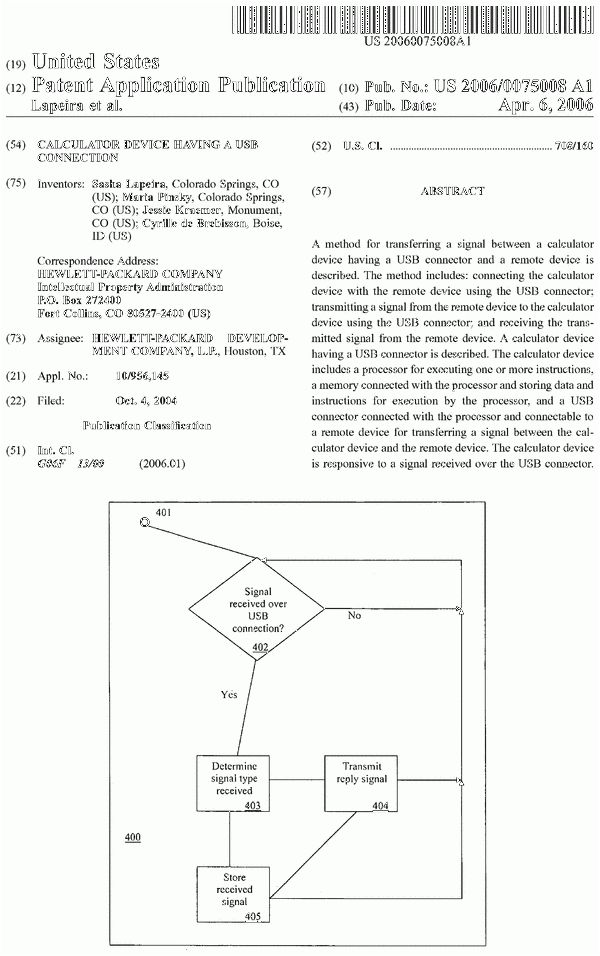

Dann habe ich noch die erste Seite des Patents dafür im Netz gefunden.

Anbei die Patent-Seite.
