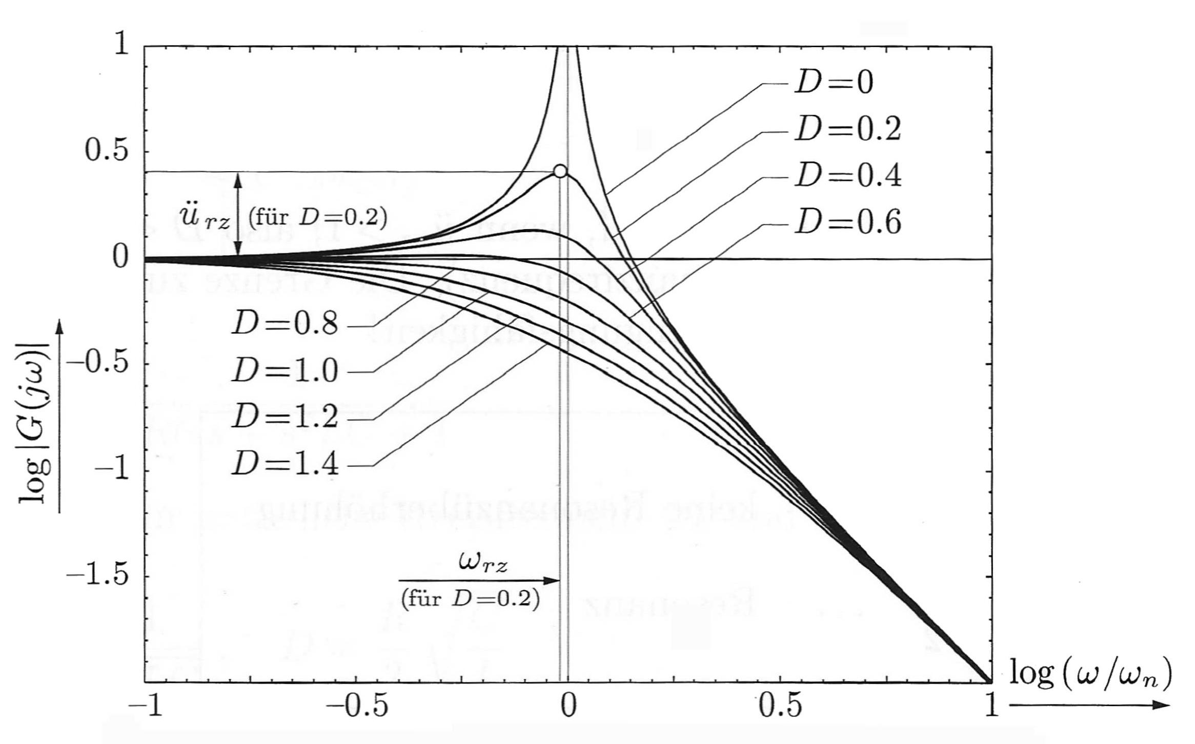

von W. W. (dt_rocky)
Hallo!
Natürlich hat JensG recht mit dem Hinzufügen von einem Widerstand.
Denn in einem RLC-Gebilde repräsentiert der Widerstand R, das
Dämpfungsverhalten dieses Systems. Im Anhang seht ihr, das entsprechende
Bode-Diagramm dazu.
Das Spannung schaukelt sich umso höher, je geringer der Dämpfungswert D
ist.
Die Größe dieses Aufschaukelns stellt Ürz dar....Ürz =
1/(2*D*(sqrt(1-D^2)))
Sorry für die Art der Formel, kann LaTeX noch nicht und gerade hab ich
keine Lust, mich mit der Foramtierung zu spielen.
Für diejenigen, die es etwas genauer wissen wollen :-)
MfG
W.W.
von JensG (Gast)
@ W. W. (dt_rocky)
Hui - da hat sich doch wirklich jemand die Mühe gemacht, dies mal mit
"wissenschaftlichen Fakten" zu hinterlegen.
Was mir aber noch so dabei einfällt: durch die aufgeschaukelte U+ kann
auch schnell mal die maximale U+ des IC's (oder was sonst daran hängt)
überschritten werden, wenn's schon knapp dimensioniert war - bumms,
is'er tod ;-)
Hallo!
Sorry das ich erst jetzt schreibe, bin heute einwenig später
aufgestanden :-) und ich habe gerade mein neues Autoradio eingebaut
;-)...schönes Ding, mit GPS, DVB-T, Touscreen, USB Stick Anschluss, SD
Karten usw.
@ Spess53
Also ich habe das lt. Atmel Datenblatt hergenommen(=Seite 203 Fig. 96
ADC Power Connections) mit L = 10uH und C = 100nF. Da komme ich auf eine
Frequenz von 159,155kHz (die Kreisfrequenz beträgt genau 1*10^6 s^-1).
Also ich denke mal, dass es eher im unkritischen Bereich liegt.
Oder hast du JensG eine Abtastfrequenz in diesem Bereich für deine
Anwendungen mal verwendet? Ich hatte letztens bei einem Projekt, statt
10uH wie laut DB 100uH hergenommen (wäre eine Frequenz von 50,329kHz)
und es gab nie Probleme damit.
Aber das Probleme auftreten könnten, sollte man im Hinterkopf haben.
MfG
W.W.
