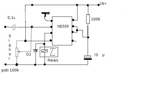

Hallo, ich habe in einem Buch diese Schaltung gefunden, modifiziert und mal nachgebaut. Ich habe hier aber immer einen High-Pegel an Pin3. Habe ich hier einen Fehler bei der Schaltung? Links im Bild(bei "Signal") wird das NF-Signal abgegriffen. Ziel soll sein, ein anliegendes NF-Signal zu "erkennen" und einen Transistor/Relais zu schalten. Das Relais sollte solange angezogen sein, solange die NF anliegt bzw auch noch 2-3sec danach

Hallo Düsentrieb, danke für deine Änderung an der "Zeichnung", ich werde es mal so umbauen. @Axel ich habe so ein mobiles, die es mal beim C gab für ~100DM. Das eine ist ein Alan, das andere ein Albrecht (bin mir jetzt aber nicht ganz sicher). Das Alan hat noch LEDs. Die eine ist immer grün, die andere wechselt, wenn ich sende...wird empfangen leuchtet nichts. Beim Anderen ist ein LC-Display mit nem S-Meter...vielleicht könnte man das abgreifen (zur Not)
Ich muss mich nochmals melden. Düsentrieb, vielen Dank !! Ich habs grad nachgebaut und es funktioniert phantastisch. Danke
Hallo, eine Sache ist mir noch aufgefallen. Wenn ein NF-Signal anliegt, gibt der NE555 ein H-"Pegel" aus, aber dieser wird des öfteres (kurzzeitig) unterbrochen. Ich habe schon versucht mit einem Kondensator das zu puffern, aber das funktioniert nicht so richtig. Gibt es da noch einen Trick zur Schaltung?

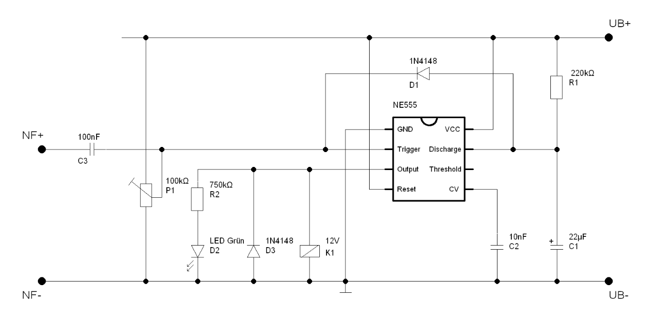

Ist zwar schon lange her, aber ich hätte da noch was sinnvolles zu ergänzen. Durch die zusätzliche Diode, wird Das Monoflop retriggerbar. Vorher lief einfach die Zeit ab und wurde dann neu getriggert. Was dann zu kurzen Unterbrechungen führte. Außerdem sollte man an Pin 5 des NE555, immer einen Kondensator von 10nF gegen Masse schalten
Hier nochmal die korrigierte Version des Schaltplans. Hatte die Beschriftung der Freilaufdiode mit der LED verwechselt.
So alle guten Dinge sind 3. Habe mich in der Zwischenzeit hier im Forum angemeldet. Mir ist aufgefallen, das ich noch einen Fehler gemacht habe. Und zwar habe ich die brücke zwischen Pin 6&7 vergessen. Also hier ist das dritte Update der Schaltung.

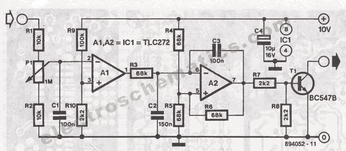

Hallo, ist zwar jetzt auch schon wieder eine Weile her, aber ich möchte an Christians letzte Schaltung mit ein paar Fragen anknüpfen: Ist es möglich, die Empfindlichkeit per Potentiometer irgendwie einstellbar zu machen, so dass es eine Art "regelbarer Squelch" wird? Könnte die angehängte Schaltung auch verwendet werden und am Kollektor von T1 ein 12V Relais angeschlossen werden?
Mit P1 stelltst du die Empfinglichtkeit ein. Ja, du kannst da ein Relais anschließen, musst allerdinsg noch eine Freilaufdiode parallel zur Relais-Spule schalten (wie oben bei den NE555 Schaltungen). Ich denke, du kannst du Schaltung problemlos mit 12V statt 10V betreiben. Ist wohl besser, damit das Relais auch sicher anzieht.

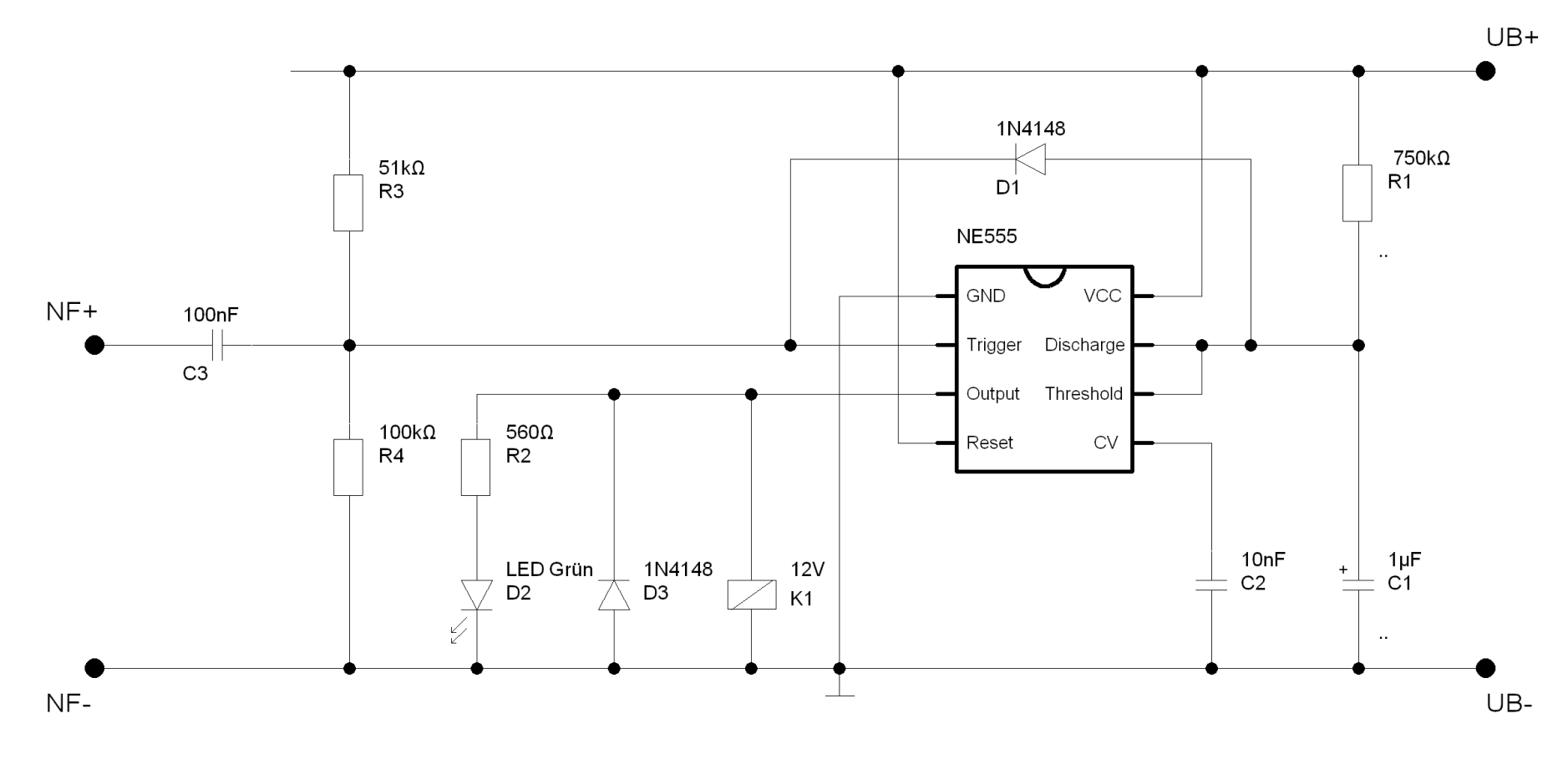

Ich weiß, dass der Beitrag schon älter ist, aber ich hätte eine Frage bezüglich dem Schaltplan von Christian N. (funkerchris). Momentan wird die Schaltung mit 12V gespeist. Der NE555 funktioniert auch super mit 5V. Leider scheitern meine Versuche, die Spannungsteiler so einzustellen, dass das Audiosignal auch mit einer Eingangsspannung von 5 Volt korrekt erkannt wird. Kann mir hier jemand bei der Dimensionierung behilflich sein?
