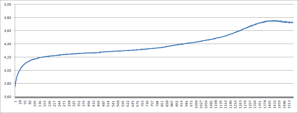

Ich Lade meine 3 zusammengeschalteten 250mAh Akkus mit einem
Konstantstrom von 125mA, schalte den Ladestrom alle 5 Sekunden ab, messe
die Spannung und schalte ihn gleich danach wieder an.
Daraus ergibt sich die Kurve im Anhang. Im Spannungsmaximum ganz rechts
ist der Akku voll. Hat jemand ne Ahnung wie ich das möglichst frühzeitig
aber zuverlässig erkennen kann?
Ich hatte schon folgende Idee:
Um die Kurve zu glätten erzeuge ich von ihr den gleitenden Durchschnitt
mit 16 Werten (besonders hinter dem Maximum recht nützlich da hier der
Wert ziemlcih rumschwankt). Aus diesem gleitenden Durchschnitt berechne
ich dann noch eine "gleitende Steigung" indem ich einfach immer den
Aktuellen mit dem Wert von einigen Messungen zuvor (30-40) vergleiche
(also immer den 1. Wert mit dem 40., dann den 2. mit dem 41., usw..).
Sobald die Steigung 0 ist, ist das Maximum erreicht.
Leider geht das nciht ganz so einfach, manchmal passiert es dass die
Steigung während des Ladens so dermaßen gering ist dass man ein
überdimensionales Steigungsdreieck bräuchte um die Steigung noch zu
erkennen was sich dann wieder negativ bei der Erkennun des Maximums
auswirkt da dieses dadurch erst viel später erkannt werden kann.
Meine Idee wäre nun verschiedene Ladestufen abzuchecken. Am Anfang des
Ladevorgangs ist die Steigung z.b. sehr groß, ebenso vor dem Maximum ist
sie auch recht groß. Während dem Laden wieder ziemlich flach. Ich dachte
mir man könnte nun verschiedene Erkennungsstufen einbauen. Eine Stufe
setzt vorraus dass die jeweils vorrige schon eingetreten ist.
Das wäre z.b.:
- Steigung sinkt auf einen Wert unter 2 (Nach Ladebeginn bis Mitte des
Ladevorgangs)
- Steigung steigt auf einen Wert über 6 (Nach Mitte bis vor Maximum)
- Steigung sinkt auf einen Wert unter 1 (Maximum)
Somit könnte ich zumindest mal ausschließen dass er das Maximum anhand
der niedrigen Steigung schon inmitten des Ladevorgangs erkennt.
Hat jemand ne Idee wie es besser und einfacher geht?
Ach, ich habe mir mal ein PHPscript geschrieben um das Verfahren, den
gleitenden Durchschnitt und die gleitende Steigung zu berechnen mal zu
untersuchen. Das Maximum wird beim ersten Vorkommnis einer 0 als
Steigung erkannt. Dachte das reicht aus bis mich der nächste Versuch
eines besseren belehrte ;-) Bei den Roten Zahlen wird der Puffer
aufgefüllt, Der Durchschnittsppuffer muss erst gefüllt werden, ebenso
das Steigungsdreieck muss sich erst aufbauen können.
http://powl.dyndns.org/elektronik/ladeschlusserkennung/analysis.php
mfg PoWl

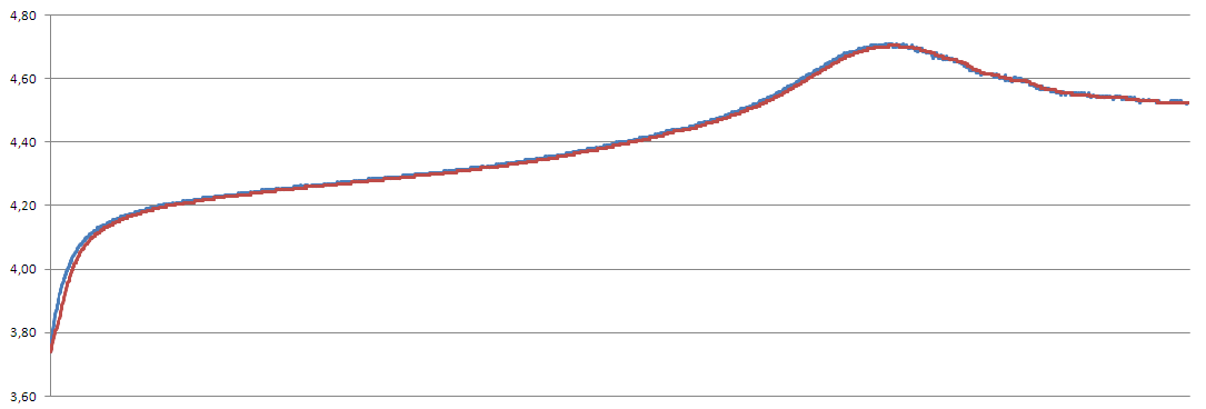

von Paul (powl)
Hab das ganze mal nach Spannungen beschriftet.
Wie ihr seht ist dieser -dU Hügel wirklich nicht groß! Mag das jemand
mal markieren wie weit ich darüber hinausgehen sollte bzw wo
abgeschaltet werden sollte?
Es wird immerhin mit C/2 geladen, will die Akkus durch Überladung nicht
kaputt machen und auch keinen Memory-Effekt hervorrufen. Andersrum
möchte ich sie auch nicht vor jeder Ladung erst entladen müssen.
mfg PoWl

von Stefan (Gast)
Was heißt hier nicht groß?
Vom Peak bis zum Ende sind's fast -200mV!
Ich sagte ja in meinem vorigen Post:
Pro Zelle etwa -15 bis -20mV, dann ist Ladeschluß!
von Paul (powl)
Ach, Denkfehler, hast recht sry.
Hab mir grad eingebildet 10mV entpsrächen 0,1V :-D
OK, d.h. ich muss eigentlich nur checken wann der aktuelle Messwert x
Messwerte kleiner ist als der jeweils höchst gemessene :-) Das macht die
ganze Sache ja relativ einfach :-), wird mir sogar die Sache mit dem
gleitenden Durchschnitt ersparen.
Allerdings nochwas: Ich lade ja mit C/2. Das ist doch ziemlich viel,
richtig? Macht das den Akkus nix aus wenn ich sie mit soviel Strom
überlade?
Bei 5V ist der ADC bei 1000. D.h. die Auflösung beträgt 5mV. Für 3
Zellen muss ich also 50mV unter Peak abschalten, das macht 10 ADC-Werte.
mfg PoWl
von Sascha F. (sascha_focus) Benutzerseite
Es geht auch einfacher.....
Ich messe die Akkuspannung, wenn die Spannung höher ist als der
vorherige Wert, dann als neuer Max-Wert speichern. Aus diesem errechne
ich den Soll Rückgang (einstellbar zwischen 0.25-2%). Ist die Spannung
kleiner als der Max-Wert, vergleiche ich die Differenz mit dem Sollwert.
Ist die dreimal hintereinander (jede Minute einmal), wird abgeschaltet.
Gruß Sascha

Eine Mittelwertbildung würde ich mir nicht ersparen, gerade wenn Du
sagst, die Werte 'zappeln' beim Ladenschluß. Allerdings würde ich
weniger gleitend Mitteln, sondern eher pro Messpunkt (alle 5s) mehrere
Spannungen direkt hintereinander wandeln und diese dann zu einem Wert
mitteln!
Was Deinen Ladestrom betrifft:
Genaue Aussagen darüber kann nur das Datenblatt liefern, aber mir ist
soweit kein 'normaler' Akku bekannt, der nicht schnellladefähig wäre und
das bedeutet Laden mit 1C !
C/2 ist also völlig OK, aber wenn Du bedenken hast, kannst Du ja
versuchen den Peak zu detektieren und dann den Ladestrom auf etwa C/4
drosseln, bis dann -dU erreicht ist. Allerdings wird der '-dU-Buckel'
mit kleinerem Ladestrom immer flacher, also dann vielleicht eher nur
-15mV pro Zelle rechnen.
Oder Du lehnst Dich an NiMH-Kriterien an:
Dort wird (ausser dT/dt) auch gerne die zweite Ableitung des
Spannungsverlaufes ausgewertet. Im Wendepunkt der Spannungskurve, also
wenn die Steigung wieder abnimmt, wird die Schnellladung beendet und mit
reduziertem Strom bis -dU weiter geladen (Top-Off). Bei NiMH allerdings
mit etwa 5-10mV pro Zelle.
von Paul (powl)
Hm ich probier jetzt einfach mal das -dU Verfahren mit 50mV für alle
Zelle so wie ich oder Sascha es beschrieben haben :-)
Danke für die Hilfe!

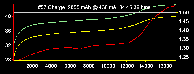

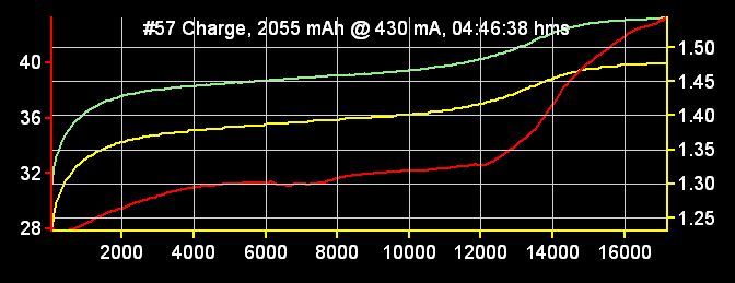

Hier ein Beispiel für Zusammenhang von Temperatur und Ladespannung.
Rot: T C, Gelb: unbelatstete Zellspannung, Gruen: bestromte Zellspannung
NiMH AA Zell mit nominal 2500mAh, effektive aber nur 1400-1600mAh

Ja, das d²U/dT²-Verfahren ist hier wohl auch nicht so ganz einfach
realisierbar da ich dann eine Fehlerfreie Kurve brauchen würde. Durch
den ADC kann es aber auch mit mitteln passiern dass da mal ein paar
miese Werte dabei sind die mir dann ohne berechnung eines gleitenden
Durchschnitts die Steigungskurve verdellen. Anhand dieser verdellten
Kurve muss dann nochmal eine Ableitung gemacht werden.. schwierig :-S
Aber ich denke ich werde das -dU Verfahren anwenden :-)
