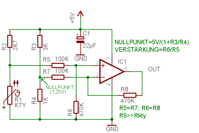

von Branko Golubovic (Gast)
In Prinzip sollte Schaltung wie in Anhang aussehen.
Dann hast du nicht alles nach Schaltplan aufgebaut.
>Habe jetzt Zwischen GND und (-) des OpAmps einen 10k R geschaltet.
>Dann noch einen R 10k zwischen (-) und Ua. Das wäre dann der >Nichtinvertierende
Verstärker.
Eben nicht.
Was du jetzt gemacht hast ist Spannungsteiler und an (-) hast du
1/2 Versorgungsspannung,ohne Gegenkopplung, Warum machst du nicht wie in
Schaltplan?
R1(KTY 81)=1K
R2=2K7
R3=2K7
R4=1K
R5=R7=10K
R6=R8=20K
VCC=12V
Gain=2
Bei Umgebungstemperatur solltest du an Ausgang
Vcc/(1+2,7/1)=12V/3,7=3,24V haben.
Anbei eine Excel Tabelle  als kleine Hilfestellung.
von Paul H. (powl)
Also ich versuche mal den Schaltplan zu verstehen. Das ist ein
Subtrahierer? Der Versucht also nun die Differenz seiner beiden Eingänge
verstärkt am Ausgang auszugeben.
Mit R3 und R4 bestimmt man also U2. U1 kommt vom Spannungsteiler des
Tempsensors.
Also bei Zimmertemp messe ich am Tempsensor 1.36V (Schaltung hat 12V).
Wenn ich mal ein bisschen den Heizlüfter vor die Schaltung stelle steigt
die Spannung auf 1.56V.
Die Schaltung verstärkt aber den "Nullpunkt" mit, hm? Bei einem
Verstärkungsfaktor von 10 und einem Nullpunkt von 1,25V ergäbe das z.b.
1,1V und 3,1V. D.h. wohl ich muss Nullpunkt und Verstärkungsfaktor so
ausrichten dass ich eine Geeignete Steigung und einen geeigneten Anfang
hab.
Wie bau ich nun noch eine geeignete Ausgangsstufe so dass ich daran ne
Last, also einen PClüfter anschließen kann? Habe da mal was mit dem
LM317 gesehen.
mfg PoWl
