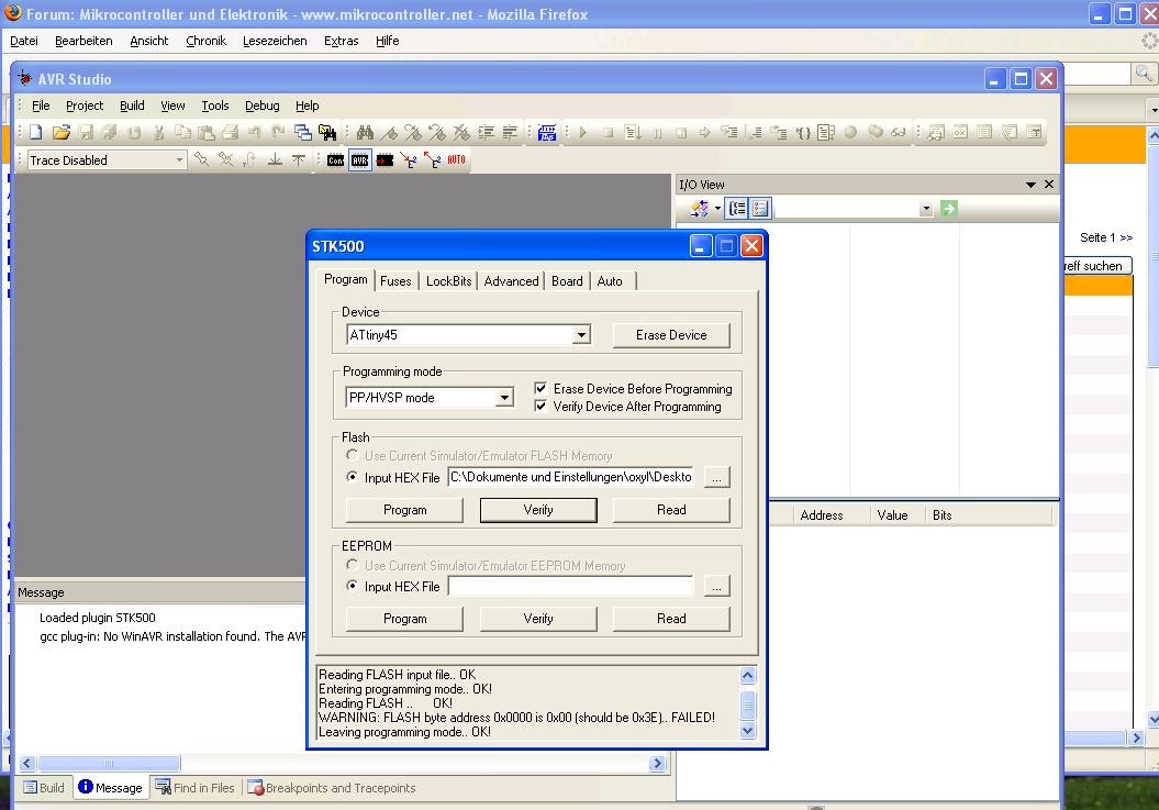

moin! bin ein totaler anfänger was µc angeht. für meine ersten schritte muss ich einen Tiny45 mit dem bereitleigeden hex-daten füttern. avr-studio + stk500 verbindung zum board ist da und daten auslesen kann ich auch aber beim schreiben des Flash-speichers jibbet immer folgende ansagen: Reading FLASH input file.. OK Entering programming mode.. OK! Erasing device.. OK! Programming FLASH .. FAILED! Leaving programming mode.. OK! dem darauf aufpoppendem verweis zur hilfe binich (entgegen meiner eigentlichen natur) gefolgt, brachte jedoch keine besserung. schon mal danke für alles was mich weiter bringen könnte!
In welcher Fassung steckt der Controller? Wie hoch ist die ISP-Frequenz (und die des Controllers)? Was sagt der aufpoppende Hinweis? Meine Kristallkugel ist gerade in der Wartung...
ATTiny45 ist im SCKTJ400D1 Sockel, der "punkt" aif dem IC stimmt mit der abgeknappsten ecke überein inhalt des popup-fensters: ______________________________________________________________________ __ A porblem occured when executing the command. See the command output for more info. The troubleshooting sction in the help system contains more information on what may have caused the problems. To open the help system, click the Help button below. Quick Tips: Verify that the device is placed in the correct socket, and taht the programming cable(s) are properly connected. Check that the target voltage set on the 'Board' page is within the required range for high-voltage programming, i.e. between 4.5V and 5.5V. ______________________________________________________________________ __ ENDE popup-fenster der erwähnte command output ist der bereits im 1. Beitrag gepostete die frequenz hab ich mehrfach verändert aber stehts beachtet das die des boardes mid 4 mal größer als die der ISP ist. Im Augenblick hab ich 32,62kHz auf'm Board und 1,206kHz ISP. Vtarget = 5,1V Aref =5V

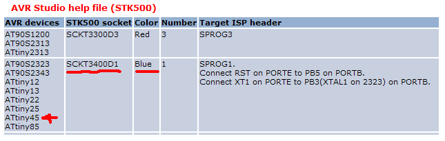

@Michael G. Wo hast Du gelesen, daß der T45 von STK500 nicht unterstützt wird ? So ein Quatsch! Ich programmiere den T25 damit und der ist AFAIK dem 45 gleich(bis auf flash/sram/eeprom) Außendem steht der im AVRStudio Hilfe als unterstützt drin... @oxyl, hast Du auch genau gelesen, wie der anzuschliessen ist ? SCKT3400D1 Sockel UND SPROG1. Connect RST on PORTE to PB5 on PORTB. Connect XT1 on PORTE to PB3(XTAL1 on 2323) on PORTB. was ist damit ??? Gruß Sebastian

also in der hilfe zur heute geupdateten version von avr-studio ist der tiny45 aud den sockel SCKT3400D1 zu setzen (das mit dem "J" anstatt der 3 im obrigen beitrag von mit war ein fehler von mir) hier als anhang noch eine differenzierte Fehlermeldung beim automatischen durchlauf mehrerer Funktionen
Hier och ne andere Fehlermedung die erscheint wenn ich den Verify-Button Drücke. (hab's noch immer nicht geschft den zu beschreiben) :-(
AT-Tiny45 und STK500, das funktioniert definitiv ! Der Tiny kommt in den 3600A1-Sockel -das ist der, der ungefähr auf einer Höhe mit der Spannungsversorgung liegt- und eine Steckbrücke von PortE(RST) auf PortB(PB5) Stefan ---
Ja, genau - hatte mir die Bilder gar nicht angesehen, als schon im Text feststand, dass Du den falschen Sockel benutzt :-/
- Use "ISP mode" instead of "PP/HVSP mode". - Plug the ATtiny45 in the socket "SCKT3400D1" (Blue color). - Connect with one wire the pin "RST" of the header "PORTE/AUX" to the pin "PB5" of the header "PORTB". If you are using the "Internal RC oscillator" as clock source, then no other wire is needed. If you are using "External Clock" as clock source, then you will need a wire from the pin "XT1" of the header "PORTE/AUX" to the pin "PB3" of the header "PORTB". The chips are shipped with the "Internal RC oscillator" enabled so the second wire is not needed.

Many thanks to all! It works! this is my final configuration - ATtiny45 in the socket "SCKT3400D1" - using programming mode "ISP" - PORTE|RST and PORTB|PB5 connected by wire that's it thx
