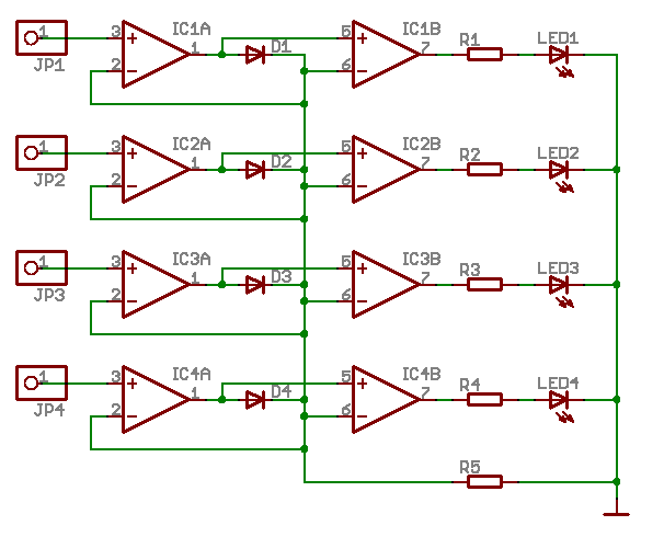

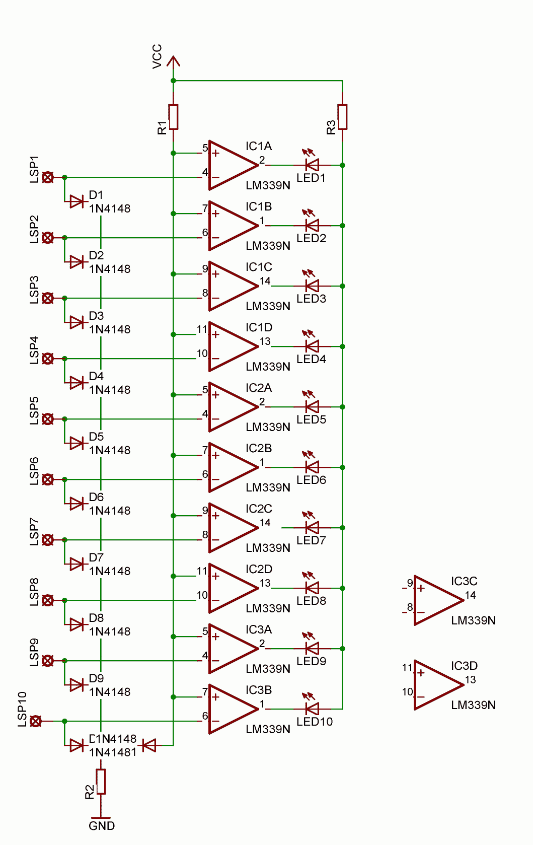

Hallo zusammen Ich bin ein absoluter elektronikneuling und habe folgendes Problem: Ich habe 10 analoge Elektronikspannungen. Von diesen will ich nun die hoechste spannung ermitteln und die Position mithilfe von 10 LED's anzeigen. Meine Idee zur Loesung war urspruenglich einen Komparator zu verwenden. Leider habe ich bis jetzt noch keinen mit 10 Eingaengen gefunden. Gibt es irgendeine schoene Loesung fuer dieses Problem? Danke euch schon vielmals im Voraus. Claude

Der Controller ist vermutlich die einfachste Lösung. Zehn Dioden und zehn Komparatoren ginge auch, LM339 hat vier auf einem Chip. Die Dioden ermitteln die höchste Spannung, die geht auf alle Komparatoren, nur einer zeigt die Überschreitung an. Der Spannungsabfall an den Dioden muß noch herauskompensiert werden, vielleicht mit einer zusätzlichen Diode. http://www.national.com/mpf/LM/LM339.html
Danke christoph fuer deinen Vorschlag, ich kann mir deine loesung nicht so ganz vorstellen, der Komparator braeuchte doch so 11 eingaenge? oder meinst du das man diese Komparatoren irgendwie zusammenschalten koennte?
Ich hab das mal schnell gezeichnet, der Widerstand R1 nach VCC sollte deutlich größer als R2 nach GND sein, vielleicht 1k und 100k. der Komparator mit der höchsten Eingangsspannung müsste nach GND kippen, alle andern sind aus ( Open Collector).
ich fürchte, das müssen zwei Dioden sein, da der Spannungsabfall größer sein muß, damit der Komparator sicher kippt. Oder Schottky/Ge-Dioden und Si. besonders zuverlässig bei kleinen Sannungsunterschieden ist das nicht, es könnten mehrere LED leuchten.

nö bei genug Abstand überschreitet genau eine Spannung die Schwelle, alle andern liegen drunter. Wenn die Spannungsunterschiede kleiner als 100 mV sind, wirds kritisch.
Ich denke die Genauigkeit von 100 mV koennte ein Problem sein weil meine Spannungen im Bereich von etwa 0.5 bis 1.5V verteilt sind. Wie koennte man denn die Genauigkeit erhoehen? Ich habe da mal was von Elkos, mit denen man die Genauigkeit vom Signal erhoehen koennte, gehoert. Waere das eine Moeglichkeit?
Claude L. wrote: > Ich denke die Genauigkeit von 100 mV koennte ein Problem sein weil meine > Spannungen im Bereich von etwa 0.5 bis 1.5V verteilt sind. Wie koennte > man denn die Genauigkeit erhoehen? Na zb. indem man das Signal vorher mit noch einem OP-Amp auf bspw. den Bereich 1.0 - 5.0V verstärkt. Dann sind 100mV schon ein sehr viel kleineres Problem. > > Ich habe da mal was von Elkos, mit denen man die Genauigkeit vom Signal > erhoehen koennte, gehoert. Waere das eine Moeglichkeit? Elkos? Das wär mir allerdings neu. Was sollen denn diese Elkos bewirken? Wenn das Signal vorher 0.5-1.5V hatte, dann hat es auch nach dem Elko bestenfalls 0.5-1.5V. Da sich an der Auswerteschaltung nichts ändert hat sich also in Summe nichts zum Besseren verändert.
Man kann die von Christoph Kessler gezeigte Schaltung leicht modifizieren und dürfte dann auf eine hinreichende Genauigkeit kommen (begrenzt durch die OPVs). Der Trick ist der gleiche wie bei einem aktiven Gleichrichter, man verwendet einfach einen OPV um den Spannungsabfall über die Diode zu kompensieren. Da auf diese Art nur eine der Dioden in Durchlassrichtung betrieben wird, natürlich die mit der höchsten Eingangsspannung, kann man den Spannungsabfall gleich direkt mit einem Komparator auswerten. Es gibt natürlich nach wie vor die Möglichkeit dass mehrere Dioden leuchten, allerdings ist er nicht mehr sehr wahrscheinlich. Wenn das ein Problem ist oder sich die Schaltung in der Praxis einfach als zu nervös herausstellt, kann man, mit 2 Widerständen pro Kanal, noch eine Schmidttriggercharakteristik hinzufügen. Für raffiniertere Sachen wäre dann aber wohl ein µC das Mittel der Wahl. Reinhard
