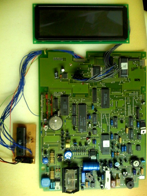

ich möchte mit einem AtMega16 einen HD61830B-LCD-Controller ansteuern.
Ich steh noch ziemlich am Anfang meiner Programmier-Karriere, deshalb
kann es sein, dass ich mir das ganze ein wenig einfach vorstelle, aber
ich würde euch gern bitten einmal einen Blick auf meinen Code zu werfen.
Auf dem LCD wird nichts und teilweise vertikale Striche angezeigt.

von Jörg X. (Gast)
Da hast du dir aber 'nen mächtigen Display-Controller ausgesucht ;)
Was mir auffällt ist z.B. "lcdWritePair((1<<RS), 0x34);" in deiner
Init-Funktion, das muss falsch sein (wahrscheinlich meinst du
"lcdWritePair(0, 0x34);").
 - wahrscheinlich brauchst du beim ENABLE-Signal ein paar nops/eine
Verzögerung (s. "Enable cycle time" / "Enable Pulse width").
 - Mach dir doch auch Macros für die LCD-Befehle (MODE_CTRL, CHR_PITCH
usw...).
 - Nenn die Funktion für die Befehle lieber LcdPutCmd, oder so - dass da
zwei bytes übertragen werden ist nicht weiter interessant, wenn man den
Code liest, dass da Befehle übertragen werden dagegen schon.
 - den Reset Pin musst du wahrscheinlich nicht mit dem AVR ansteuern,
häng den doch einfach an Vcc oder an den Reset-Pin des AVR.
hth. Jörg
ps.: AVCC des AVR ist aber angeschlossen, oder?

von Sven S. (schwerminator)
so ich habe das jetzt ein wenig verändert:
void shiftEnable(void){
  CTRLPORT |= (1<<E);
  _delay_us(100);
  CTRLPORT &= ~(1<<E);  // fallende Flanke am Pin E
void lcdWaitIdle(void) {
  // waits until busy flag is cleared
  DATAPORT = 0x00;      // Datenport wird gelöscht
  DATADDR = 0x00;        // Datenport wird als Eingang deklariert
  CTRLPORT |= (1<<RW);    // R/W auf logisch 1 -> R
  CTRLPORT |= (1<<RS);    // RS auf logisch 1 -> aktiv
  CTRLPORT |= (1<<E);    // E auf logisch 1 -> lesen
  do{
    asm("nop");
  }while(DATAPIN & (1<<7));  // Schleife bis Busy Flag logisch 0 wird
  DATADDR = 0xff;        // Datenport wird als Ausgang deklariert
22
Ein delay von 100µs in der Funktion E sollte ja locker reichen (Enable
fall/rise time 25 ns). in der do...while-Schleife bin ich mir unsicher,
was da rein muss. eigendlich soll doch gewartet werden also asm("nop"),
oder? Generell ist keine Besserung sichtbar.
von Jörg X. (Gast)
Ja, natürlich (_delay_us(2) sollte auch gehen )
> (Enable fall/rise time 25 ns).
Vorsicht! Es geht hier um Enable High(resp. Low-) time (die Zeit, die
Enable high bzw. Low ist und NICHT um fall/rise time (= die Zeit, die es
dauert, bis  enable umgeschaltet hat)
> in der do...while-Schleife bin ich mir unsicher, was da rein muss.
Nein!
shiftEnable();
  unsigned char tmp;
  CTRLPORT |= (1<<RW)|(1<<RS);  // R/W auf logisch 1 -> R
  do{
    CTRLPORT |=(1<<E);
    _delay_us(1);
    tmp = DATAPIN;
    _delay_us(1);
  }while(tmp & (1<<7));  // Schleife bis Busy Flag logisch 0 wird
                         // Das Flag (d.h. alle LCD-Daten) kann sich nur
                         // mit der fallenden Flanke von E ändern  !
22
hth. Jörg
ps.: wenn's funktioniert/wenn du verstanden hast ;) schau dir mal die
LCD-Lib. von P. Fleury an (http://jump.to/fleury), da kannst du dir auf
jeden Fall die 'höheren' Funktionen (und die Namen :) ) abschauen
pps.: Mach auf jeden Fall die Optimierung an (falls noch nicht
geschehen)!
Halli Hallo,
es tut sich was!!! Ich drehte vorhin testweise den Kontrast ganz auf und
erkannte sehr schwache Zeichen, also spielte ich mit dem Wert von "Set
Number of Time Divisions" herum, sodass endlich was sichtbar wurde.
Zeichen, die ich an das Display schicke, werden korrekt dargestellt. Nur
leider werden viele weitere Zeichen gezeigt - wirre Zeichen (arabisch?!
;)). Außerdem sehen immer drei Zeilen gleich aus. Inhalt kann nicht im
Speicher des HD61830 sein, weil ich auch schon RESETS ausprobiert habe.
Hat jemand eine Idee, woran das liegen könnte?
mfG
Ich habe jetzt alles zum Laufen gebracht. Wen es interessiert, hier ist
der Code:

Ich muss dazu erwähnen das, dass Display aus einer Hicom Telefonanlage
stammt. Ich habe die ganze Hauptplatine des Telefons genommen und mich
dort an eine Anschlussleiste (alle Ausgänge des HD61830 sind dort
ausgeführt) angeschlossen. Die RESET Leitung ist über einen 100kOhm
Widerstand an GND angeschlossen und CS ebenfalls über einen Widerstand
auf GND...
Soll das vl. eine Art sicherung sein um das Display nicht
umprogrammieren zu können? Sollte Reset nicht auf VCC liegen?
Vielen Dank für eure Hilfe!
von AL (Gast)
Im Anhang ist ein Foto von meinem Aufbau, damit ihr euch davon ein Bild
machen könnt wie das aussieht.
LG

bist du sicher, dass die schaltung auf der platine die funktion des
hd61830 nicht beeinträchtigt?
von AL (Gast)
Hm, sicher bin ich mir nicht.
Ich kann versuchen alle Leitungen die irgendwo andershin verlaufen zu
trennen. Auf der Platine befindet sich noch ein Eeprom in dem
anscheinende sich die Library mit den Characters befindet. Vom HD Chip
gehen Leitungen zu diesem Eprom.
Im Prinzip aber brauche ich doch nur den HD61830 Chip, den
Spannungsinverter für das LCD und mehr nicht, oder? Der HD Chip brauch
im Prinzip auch nur die Datenleitungen sowie Steuerleitungen und die 8
Leitungen die zu dem LCD gehen, denn Rest könnte ich abschalten.
LG
von AL (Gast)
Funktioniert alles ! :)
Es war die RESET Leitung und es war tatsächlich der Einfluss von den
anderen Komponenten!
LG
