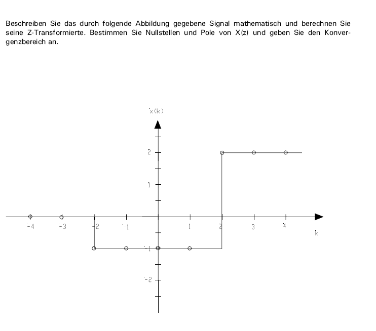

Guten Abend,
ich tue ich mit folgender Aufgabe (Bild im Anhang) etwas schwer.
Ich weiss nun nicht ob meine Lösung so richtig ist.
Lösung:
x(k) = - SPRUNG(k+2) + 3 * SPRUNG(k-2)
       -(z^4-3)
X(z) = ---------
        z(z-1)

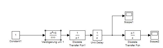

Wie kann man diese Z-Transformation mit Matlab/Simulink visualisieren?
von Tommi H. (drmota)
Zuerst in der Z-Transf. kann man keine Signale die vor t=0 beginnen
transformieren. Deshalb musst du dein Signal um 2 Einheiten nach rechts
verschieben. Dann machst du aus x(k) = - SPRUNG(k+2) + 3 * SPRUNG(k-2)
x(k) = - SPRUNG(0) + 3 * SPRUNG(k-4). Diese kannst du Z-tranformieren
-1S(0)-->-z/(z-1) und  3S(k-4) --> (3/(z^4))*z/(z-1)
dann kommst du auf (-2z^5  + 3z)/(z^5  - z^4)
Überprüfen kannst du das indem du das obige Polynom als Sprungantwort
intepretierst und nachdem du das Polynom differenziert (Block: z/z-1)
hast bekommst du die Stossfunktion. Diese kannst du in Simulink mit
einem Sprung füttern um deine ursprüngliche Sprunkfunktion (auf
Z-Transformationsaufgabe.PNG).
Im Anhang siehst du das soeben beschriebene.
Hier kannst du es selbst überprüfen.
von Kalman (Gast)
Hallo, bin neu hier,
ich kann Euren Rechnungen nicht folgen. Warum zeitlich verschieben ?
Die Geschichte ist akausal und beginnt bei k=-2. Man kann mit einem
negativen Einheitsimpuls bei -2 starten. Also u(k+2). Die Funktion
wechselt bei k=2 (also u(k-2)) nach 3. Die Differenzengleichung lautet
dann: x(k)=-u(k+2)+3u(k-2)+x(k-1) (Kann man einfach in einerTabelle
überprüfen). Dieses x(k-1) entspricht dem diskreten Halteglied. Die
Z-Transformierte lautet dann x(z)=(-z^4+3)/(z^2-z). Jetzt hat die
Funktion dummerweise mehr Nullstellen als Pole und ist somit, als System
betrachtet, nicht kausal. Als Signal betrachtet, startet es einfach nur
bei -2.
Matlab kann solche Funktionen nicht erzeugen. Also doch zeitverschieben
und dann im Plot Geraderücken. Also, wir multiplizieren die Funktion mit
z^-2 und schieben Sie nach rechtes.
Dann erhalten wir:x(z)=(-z^4+3)/(z^4-z^3).
sys=tf([-1 0 0 0 3],[1 -1 0 0 0],1) % Ubertragungsfunktion
zeitverschoben
x_k_2=impulse(sys,[0:10])
stem([-4:6],x_k_2)
xlabel('k')
ylabel('x(k)')
ylim=([-3 3])
Einfach diese Zeilen in Matlab kopieren und es müsste das obige Bild
erscheinen.
In Simulink würde ich solche Aufgaben nie bearbeiten. Und erst recht
nicht mit einem Sprung am Eingang, der dann wieder differenziert werden
muss. Der Einheitsimpuls ist das Einselement der Z-Transformation,
genauso wie der Einheitsstoss das Einselement der Laplacetransformation
ist. Mann kann sich die Funktionen also als Übertragungsfunktionen
vorstellen , die durch den Einheitsimpuls angeregt werden. - Geht immer,
solange alles linear ist -
Du hast recht Kalman.Aber genau das Ergebnis siehst du in meinem Bild
vom 12.11.2007 15:45 (blau hinterlegte Blockbild, einfach durch z
kürzen)
