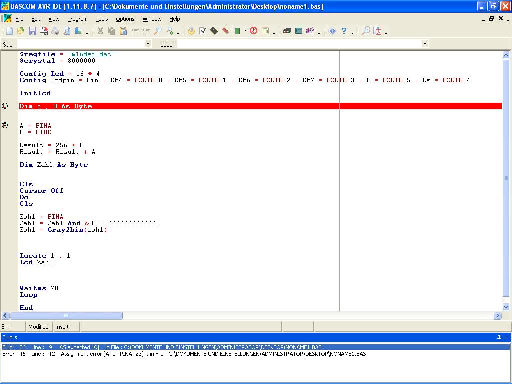

Danke! ich bekomme aber den ganzen Salat fehlerfrei nicht zusammen.

wo ist der Fehler? Danke
michi wrote: > wo ist der Fehler? Wo ist welcher Fehler? Ich sehe in deinem Code nirgends eine Stelle an der das von PinA und PinD eingelesene auch nur ansatzweise zu einer kompletten Zahl zusammengesetzt wird. Du liest hier > A = Pina > B = Pind die beiden Werte ein. Und dann? Dann machst du nichts mehr damit. Ganz im Gegenteil. Innerhalb der nachfolgenden Schleife wird PINA, und nur PinA wieder eingelesen. Mach doch mal vernünftige Einrückungen. Dann sieht man auch was innerhalb einer Schleife gesetzt ist und was nicht.

Falls das von Falk vorgeschlagene nicht funktioniert (bin auch kein BASCOM-er) dann kann man immer noch auf schnöde Mathematik zurückgreifen und hoffen, das der Compiler das schon sauber ausoptimiert. A = PinA B = PinD ' von A werden alle 8 Bit genommen, von B nur die untersten ' 4 Bit. Das ganze wird zu einem Endergebnis zusammengesetzt ' sodass die Bits so angeordnet sind ' BBBBAAAAAAAA ' 321076543210 Result = 256 * B Result = Result + A In B vorher noch die obersten 4 Bit mit einem AND ausmaskieren kann auch nicht schaden.
michi wrote:
> Vielleicht hilft ein Screenshot weiter.
Wenn ich mir die BASCOM Doku mal ansehe und beim DIM nachlese,
dann sehe ich dort nichts, was die Annahme stützt, dass man
mit einem DIM gleich mehrere Variablen definieren kann.
Die gepostete Fehlermeldung "AS expected" an der Stelle
an der das Komma steht, unterstützt diese Auffassung noch mal
stark.
Also
DIM A AS BYTE
DIM B AS BYTE
Vielleicht solltest du mal ein Tutorial über BASCOM durcharbeiten,
bevor du dich an schwierigere Problemstellungen wagst. Und auch
das Helpfile zu BASCOM ständig parat zu haben, schadet auf
keinen Fall.
jetzt steht zu diesen 2 Zeilen: Result = 256 * B Result = Result + A Error 31 Invalid Datatyp oder muss man "result" noch definiren?
@ michi (Gast)
Ja LOGISCH!
DIM result as word
MFG
Falk
