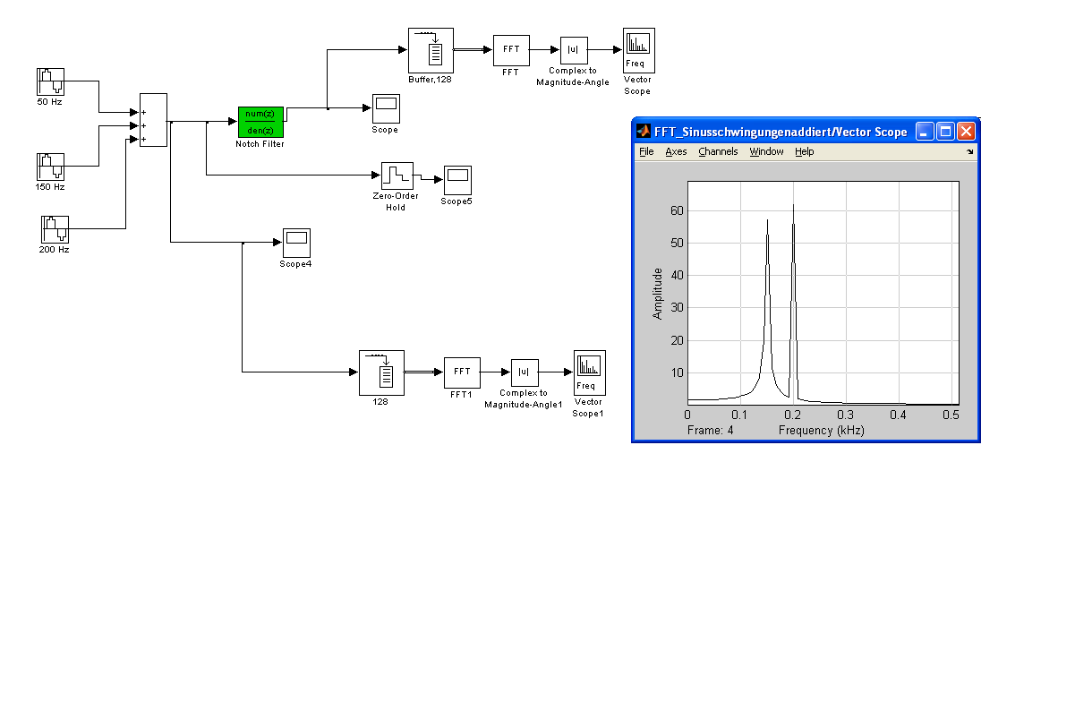

Das Notchfilter  funktioniert. Mit
t = (0:1/1024:0.1-1/1024);          %Abtastzeit 1/1024 s
x = sin(2*pi*50*t)+sin(2*pi*150*t)+sin(2*pi*200*t);
y = fft(x);
m = abs(y);
f = (0:length(y)-1)*1023/length(y);
plot(f,y);
w0=50/512;
bw=w0/5;            %ist mit 5 schneller als mit 35
[num,den]=iirnotch(w0,bw);
num,den habe ich dann in ein Simulinkmodell verfrachtet. Dieses  Modell
zeigt (siehe Anhang) dass nach etwa 0.4s die Filterung stattfindet.
OP #704583
Vielen Dank für eure Antworten,
hat jetzt geklappt. hab aber noch ein verständnisproblem.
w0 wird ja wie folgt definiert --> w0 = f0/(f_abtast/2)
dabei ist f0 die Frequenz die ich nicht haben will und f_abtast eben die
abtastfrequenz. wenn ich jetzt aber mit w0=50/(500/2) das ganze laufen
lasse funktioniert es nicht, aber wenn ich mit w0=50/500 setze
funktioniert es???
und bw gibt mit die Bandweite an? je kleiner bw wird, desto
wahrscheinlicher ist es, dass er die frequenz nicht mehr ganz filtern
kann.
Sind diese Überlegungen richtig?? oder alles schachsinn?? kann mir da
vielleicht jemand licht in mein dunkles hirn bringen?
vielen dank
Sebi
