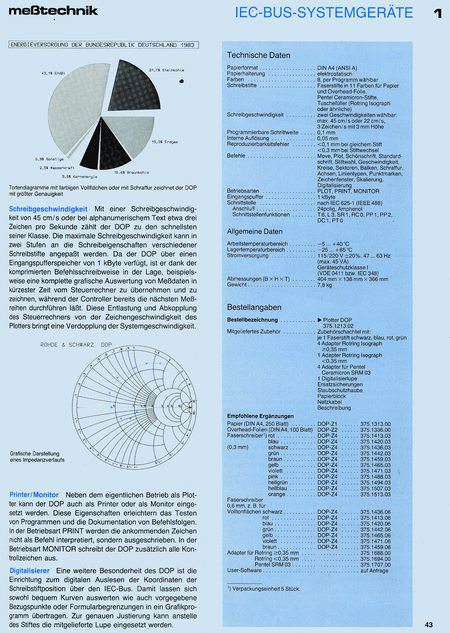

Mein ältester RS-Katalog ist von 1089/90, da stehen zwei Plotter mit IEC625-Anschluß drin, wenn es was hilft kann ich dioe Katalogseiten hier einscannen und posten, je zwei Seiten A4. DOP und DOP2 heißen die beiden Plotter
1989/90, so lange gibts die Firma noch nicht... DOP hat sagenhafte 1k Pufferspeicher und A4-Format, DOP2 kann bis A3 und umschaltbar HP-GL oder Standard-GL was immer das sein soll.

Ok also seit 1933 - ja die Garagenfirma HP ist auch mit Militärelektronik im 2. Weltkrieg groß geworden. hier die erste Seite
Auf den im Text genannten Seiten in Kapitel 10 ist derselbe Plotter ohne GPIB-Schnittstelle mit fast denselben Abbildungen und Text beschrieben, es gibt einen HP-GL-Umbausatz, also wurde der noch nicht damit angesteuert. http://www.rohde-schwarz.com/drivers/discontinued/overview.html da gibts noch (Labview-, HPVee-)Treiber für alte R&S-Geräte, aber der DOP ist nicht darunter.
