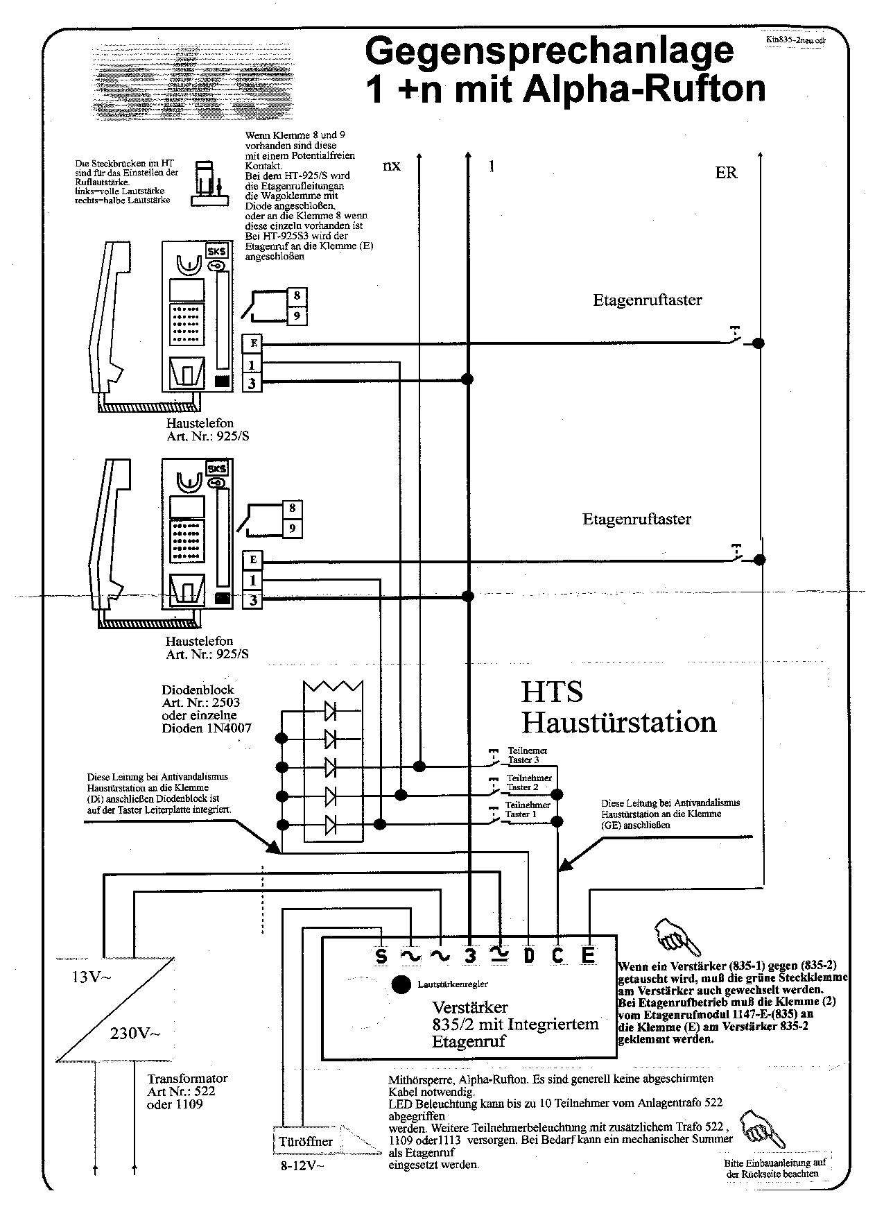

bin gerade dabei eine Sprechanlage anzuschließen. Ich muss Gleichstrom
auflegen und es liegen die im Anhang befindliche Datei Schaltzeichen
vor. Ich weiß momentan nicht, wo Plus und Minus dran muß.
Bei Gleichstrom ist es ja nicht egal g
von liftmonteuer Winne (Gast)
Zeig mal Bilder von der ganzen Klemmleiste
Auf den oberen Kontakt darf eine Gleichspannung oder Wechselspannung
angelegt werden.
Auf dem unteren wird defintiv eine Wechselspannung erwartet.
Unklar ist das Bezugspotential für die Gleichspannung
Am besten ein Foto oder Hersteller und Typ angeben
Alternativ Klemmenpla einscannen.
von Avr N. (avrnix) Benutzerseite
Es schneit das das 1. zeichen für Gleich und Wechselapannung ist,
wahrscheinlich ist ein Gleichrichter dahinter. Das zweite Zeichen steht
für Wechselspannung.
Gibt es ne Marke für + und - ?
von Thomas (Gast)
Leider gibt es kein Zeichen für Plus/Minus.
Bei der Türöffnung ist auch ein S / ~ Symbol.
Ich werden heute Mittag den Schaltplan einscannen und hier zur Verfügung
stellen.
Davor sitzt ein Umspanner von 230 auf ~ 13Volt
Ich denke das die Gleichrichtung in der Sprechanlage ist.
von Thomas (Gast)
also diese Symbole sind sowohl in der Anlage als auch aufm Schaltplan.
Ist übrigends eine Anlage von Elcom 1+n
Wenn die Spannung stimmt anschliessen
von Thomas (Gast)
nur wie rum ist die frage.. an welchem + und an welchem -. ich werde
aber noch den schaltplan hochladen. (~13-14 Uhr)
von sechszweifuenf (Gast)
Da AC oder DC geht, wird die Polaritaet egal sein. Es wird einen
Gleichrichter hinter dem Amschluss haben.
von Thomas (Gast)
anbei nochmal den schaltplan!
wenn es egal ist, dann ists ja okay.. bin aber aber nicht 100 prozentig
sicher, deswegen frage ich nach.
von Danny (Gast)
Warum musst Du eine Gleichspannung anschließen? Im Schaltplan kann ich
keine Gleichspannug erkennen....
von Thomas (Gast)
tatsache... auf meinem tranformator steht nunmal gleichstrom.
auf dem schaltplan siehts so aus, als ob er 13volt wechsel haben will?
von Danny (Gast)
Auf deinem Trafo? Dann ist es kein Trafo, sondern ein Netzteil, Trafos
haben immer wechselspannung. Sprechanlagen funtkionieren meines Wissens
nach immer mit Wechselspannung (kleiner, einfacher, kurzschlussfester 8V
Trafo). Im Zweifel einfach mal Deinen "Trafo (?)" an 230V hängen und die
Sekundärseite messen. Wenn AC anschließen wie im Plan und gut, bei DC
lieber nochmal im Laden nachhaken wo Du das Zeug gekauft hast. Ich habe
noch keine Sprechanlage gesehen die mit Gleichspannung betrieben wird.
von Thomas (Gast)
alles klar.. ich danke euch allen.
werde es messen und nochmal nachhacken.
sry wegen der verwechselung bzgl. trafo und netzteil :-)
