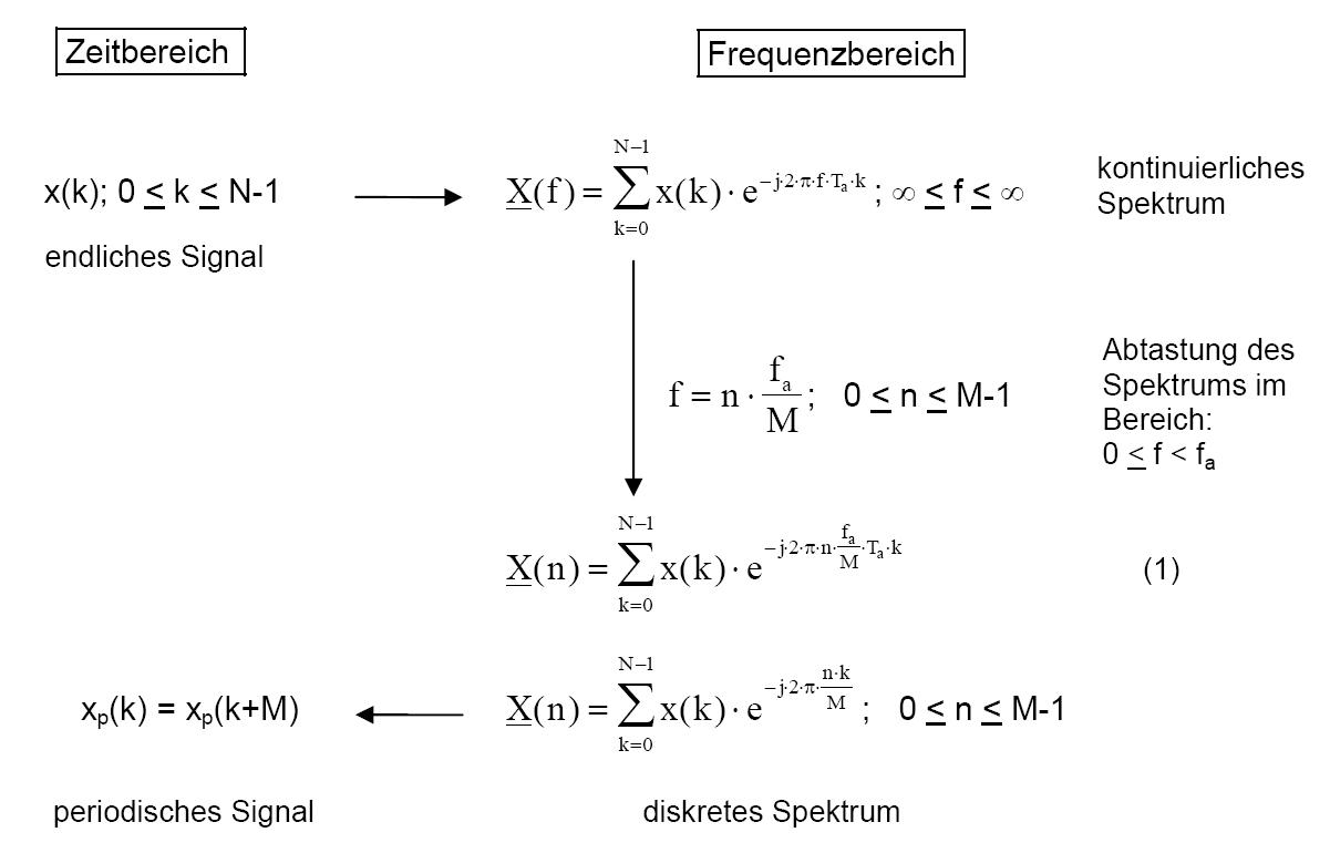

Ich habe noch Probleme mit der Formel e^(-j*2*pi*n*k/N)
j ist klar
pi auch
N = Anzahl der abtastwerte
nur was ist denn k und n? Welchen Bereich hat k und n?

von pumpkin (Gast)
Na gut, einen noch.
k und n sind Indizes der DFT. Wenn man die Formel (1) aus dem Anhang
annimmt, dann steht n für den Frequenzindex und k für den Zeitindex.
Beides sind ganze Zahlen bzw. beide sind diskret.

von geri (Gast)
hallo leute,
frage zum link: http://www.mikrocontroller.net/attachment/28612/dft.JPG
X(n) = sum(x(k) * exp(-j2*Pi*n*k/M), 0<=n<=M-1) ist ja auch schon im
frequenzbereich periodisch?
bye
