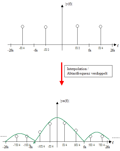

Ich hab mal eine Skizze zu der Aufgabe 1 angefertigt. Aufgrund der Interpolation wird die Abtastfrequenz ja verdoppelt. Somit habe ich dann im gedämpften Bereich (von -fa bis +fa) die Impulse +/-pi/4 und +/-3pi/4. Könnte meine Überlegung so stimmen?
