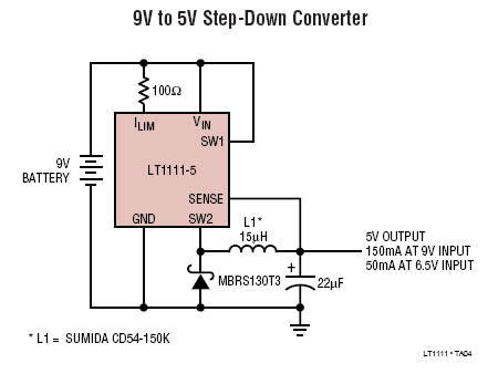

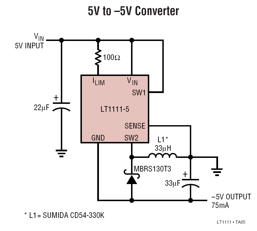

Aus Pos Spannung via 7805 auf 5V dannach zusätzlich LTC1046 auf -5V
(Achtung wie viel Strom du benötigst!)
Ansonsten bei Linear schauen, da gibts vieles (Buckconverter usw.)

von Christian R. (supachris)
So, hier zum Beispiel ein +5V auf -5V Schaltregler. Ist aus dem
Datenblatt vom LT1111.
Den gleichen Schaltregler kannst du auch gleich für +5V nehmen,
Beschaltung steht im Datenblatt. Brauchst dann also 2 davon. Fertig.
Und hier der positive Zweig. Völlig einfach. Und kein Gebastel mit

von GeraldB (Gast)
Wieviel Strom soll den jeweils geliefert werden können ?
Man kann einen 7805 nehmen und dann dahinter einen Spannungsinverter
schalten.
von Atmega8 A. (atmega8) Benutzerseite
@ GeraldB
Einen "Spannungsinverter" würde ich auch vorschlagen, mit dem MC34063.
Zwar meint der " Kupfer Michi"
> (Die Variante mit dem Schaltregler lassen wir mal für eine Projektwoche
> in der 12 Klasse aussen vor)
... aber es wär die effizienteste und sauberste Lösung, außerdem braucht
man dafür nur sehr wenige zusätzliche Bauteile um diesen Schaltwandler
aufzubauen.
Ich würde sowas auch nicht mit einem/zwei Längsregler machen, er geht
aber.
Man hat bei meinem Vorschlag etwas rippel drauf und keine so schöne
konstante Spannung. Braucht man aber vielleicht auch nicht :-)
Weiß ja nicht was er machen möchte.
Es gibt noch ein paar andere Möglichkeiten Spannung zu invertieren, kann
man sich ausdenken oder in einer Bibo mal nachblättern.
