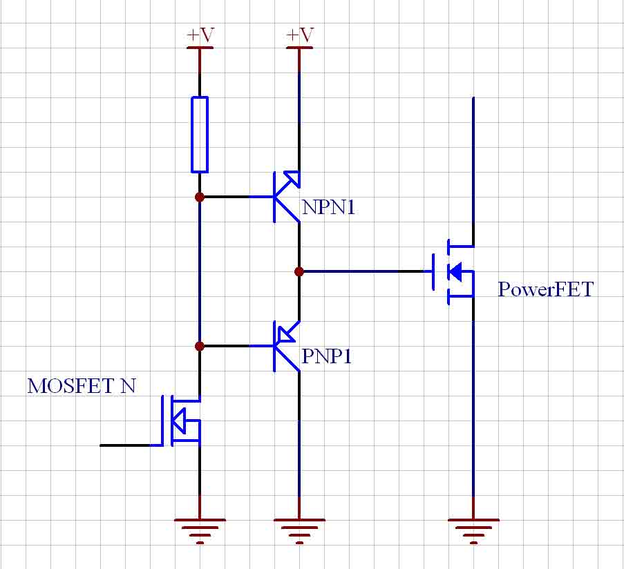

Wenn Du noch Widerstände zum Strombegrenzen zwischen Basis und uC
schaltest, kann klappen.
von Reinhard P. (carnival)
den NPN nach oben und den PNP nach unten und davor ein
Kleinsignalmosfet.
Folgender Grund: wenn man einen Bipolartransistor in die Sättigung
treibt wird er langsam. Wenn man den NPN zwischen Versorgung (Emitter)
und Gate (Collector) sowie den PNP mit seinem Emitter auf das Gate und
Collector gegen  Masse klemmt dann erhält man eine schöne
komplementärstufe. Die Basisanschlüsse der beiden Bipolaren verbindet
man nun über einen Pullup mit der Versorgung.
                           +V           +V
                            _           |
                           |_|          |
                         |--------+---|NPN
        EIN/AUS    ------| n-ch   |   |\
                            |     |     |-------->to Power N-CH Fet
                           GND    |   |/
                                  +---|PNP
                                       GND

von Marius S. (lupin) Benutzerseite
Wo liegt denn der unterschied ob ich die Komplementärstufe per µC oder
FET ansteuere? "In die Sättigung" wird der Transistor ja sowieso
getrieben (das hängt ja nur vom Basisvorwiderstand ab).
Bei der aufgezeichneten Schaltung raucht einer der Transistoren
irgendwann ab, da du per FET fest GND rauf haust. Ganz abgesehen davon,
dass in der Zeichnung glaube ich NPN und PNP vertauscht sind.
Oder blicke ich was nicht?
von Düsentrieb (Gast)
du blickst was nicht ...
zeichnung o.k.

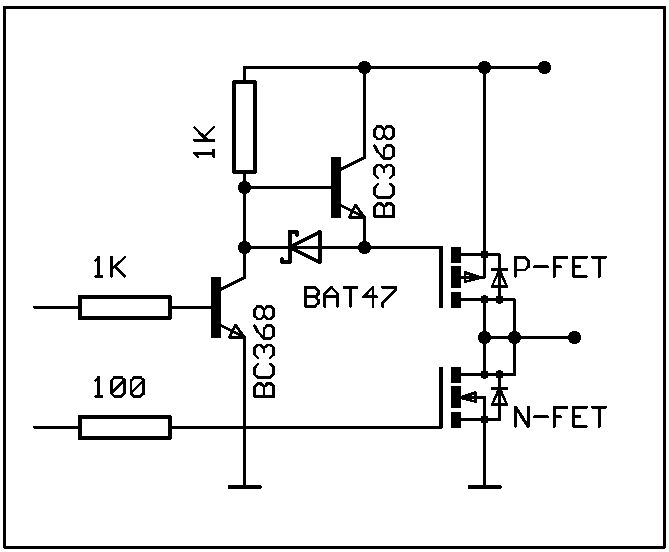

von Pieter (Gast)
moin moin,
anbei noch ein FET-Treiber.
mfg
Pieter
von Peter R. (gelb)
Beim Schaltplan von Reinhard sind die Emitter der beiden Transistoren
als Schaltungsausgang verbunden. Also kann keine Sättigung auftreten,
der Emitter geht einfach mit der Steuerspannung mit, darum heißt es auch
Emitterfolger.
Die Ausgangsspannung geht von 0,7 bis +V -0,7V.
Was aber der Kleinsignalfet da soll (außer invertieren :-), verstehe ich
nicht, die Basen können doch auch direkt (über einen Angstwiderstand)
angesteuert werden.
Grpße,
Peter
von yalu (Gast)
> davon, dass in der Zeichnung glaube ich NPN und PNP vertauscht sind.
Wenn du sie vertauschen würdest, dann würde der PNP abrauchen ;-)
So wie in der Schaltung gezeigt, werden die beiden Tranistoren in
Kollektro-, nicht in Emitterschaltung betrieben. Da sind keine
Basiswiderstände nicht erforderlich, sondern eher hinderlich.
@Marius Schmidt und Peter Roth:
Der kleine FET wird dann benötigt, wenn +V größer als VCC des µC ist,
was oft der Fall ist. Sonst kann man ihn weglassen.
Ich denk mir den emitter immer unten... angewohnheit... jetzt ist's
klar.
Das mit den FET ist auch klar. Da könnte man aber auch einen PNP nehmen
oder?
von yalu (Gast)
> nehmen oder?
Einen NPN. Der würde aber im Gegensatz zum FET wieder in die Sättigung
gehen, was in der Schaltung ja gerade vermieden werden soll.
von Wolfgang (Gast)
was macht der zweite Transistor in Pieters Schaltplan?!?
Kann das nicht nachvollziehen!
danke
von Pieter (Gast)
moin moin,
@Wolfgang
die Schaltung war für eine P-N-FET Ansteuerung.
Welche Transistorfunktion ist unklar?
mfg
Pieter
von JensG (Gast)
die beiden BC368-Transistoren bilden eine Art Gegentaktendstufe. Bei
einer LH-Flanke am C des unteren BC368 wird der obere Transistor
angesteuert über den 1k-R an seiner Basis, und über dessen
Stromverstärkung kann dieser das Gate  mit viel mehr Dampf hochziehen.
Der 1k-R erscheint sozusagen viel niederohmiger (FET wird damit
schneller durchgesteuert).
Ist auch eine typische Schaltung in Videoendstufen - der Widerstand wird
relativ hochohmig gewählt, womit relativ geringe Verlustleistung erzielt
wird (und trotzdem relativ schnell)
von JensG (Gast)
mit Videoendstufen meine ich die Endstufen zum Ansteuern von
Bildröhrenkatoden
von warze (Gast)
Wenn ich die Schaltung von Reinhard mal nach seiner Beschreibung
aufzeichne siehts wie im Bild aus. Also der NPN falschrum, daher sicher
die Irritationen bei einigen.
Dreht man den NPN, also Kolektor an + und Emitter an Gate passts.
Mitunter kann ein Widerstand zum PowerFET Gate (10 - 47 Ohm) als
Strombegrenzung nützlich sein.

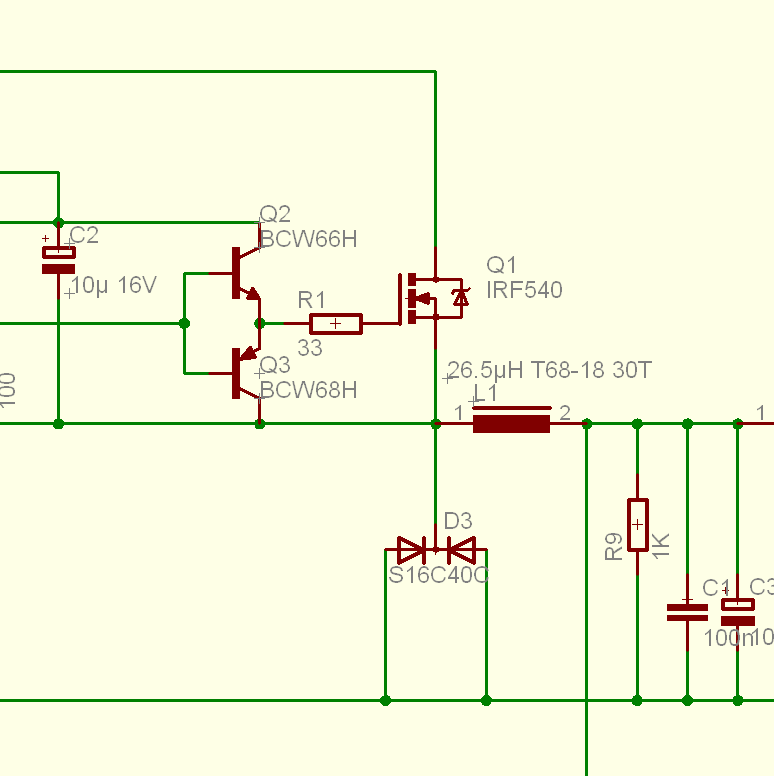

von Kupfer Michi (Gast)
Ja, nennt sich "Totem Pole" Schaltung.
Ist im Prinzip nichts anders als zwei gegeneinander geschaltete
Emitterfolger, bitte dort nachlesen da es ein wichtiges
Schaltungskonzept ist.
Die beiden Transistoren verriegeln sich quasi gegenseitig so das ausser
beim Umschalten kein Strom fliesst.
Die Ausgangsspannung ist Vin +- V.BE.

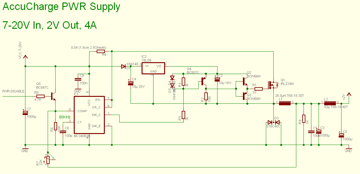

Nur zur Sicherheit nochmal die richtige Schaltungsvariante, (ist ein
Ausschnit aus einem Step Down Wandeler mit N-MOSFET)
Guten Abend,
nur so aus Neugier ... wie sieht die Schaltung weiter links aus??
mfg Reinhard
... ähh, wollte ich eigentlich vermeiden da ich mit ihr noch nicht 100%
zufrieden bin.
Wollte damit einfach mal eine High Side Ansteuerung für einen N-FET
ausprobieren, läuft auch so im Einsatz, aber die Level Shifter
Ansteuerung von Q4 würde ich beim nächsten mal ändern.
