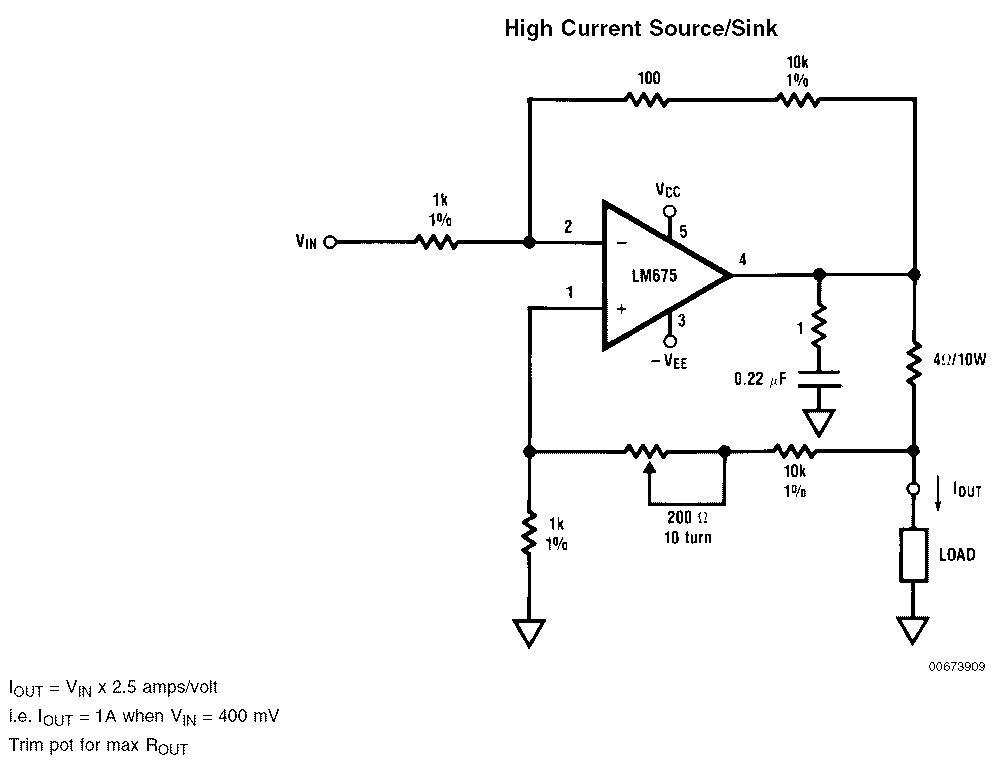

Den "convertisseur tension-courant" mit LM675 verstehe ich nicht, das
ist ein normaler nicht invertierender Operationsverstärker. Im
Datenblatt zum LM675 gibt es einen Spannungs/Strom-Wandler, aber der ist
komplizierter. Für die FM-Spule des YIG ist das nicht so wichtig.

Das ist mir klar, aber Albert hat statt des Spannungs-Strom-Wandlers
eine einfache OP-Beschaltung verwendet.
Die richtige Schaltung aus dem Datenblatt habe ich mal hier gezeigt:
http://www.mikrocontroller.net/attachment/12359/LM675_UI_Converter.png
in Alberts Schaltung fehlt der Strommesswiderstand 4 Ohm 10 Watt und die
Brückenschaltung mit Trimmpoti-Abgleich.
