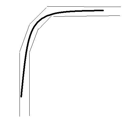

Ich muss im Treppenhaus ein LWL-Kabel verlegen. Das Kabel selbst ist
zwar nur 7mm dick, aber der Biegeradius erfordert eben eine so breiten
Kanal. Höher als 27mm darfs nicht sein, sonst sind Treppenstufen und
Geländer im Weg.

von Wegstabenverbuchsler (Gast)
> 27 mm hoch, 60 mm breit ....
> Das Kabel selbst ist zwar nur 7mm dick,
> aber der Biegeradius erfordert eben eine so breiten Kanal.
hm .. ehe ich da solche "Trümmer" von Kanälen verlege, würde ich mir
Gedanken machen über eine "bessere" Möglichkeit um die Ecke zu kommen
ich würde einfach den kleinsten Kanalquerschnitt nehmen den es gibt, und
an den "Ecken" versuchen die Kabelschächte "auf Gehrung" zu sägen. das
kann jede  einfache Baumarkt-Fußleisten-Abschneidesäge. Ob da nun ein
oder 2 Eckstücke nötig sind , und die notwendigen Gehrungswinkel, daß
wirst du schon rausbekommen. Und die "Ecke" klebst du einfach mit EINEM
graden Stück und mittels 2K-Kleber zusammen, indem du da als "Prothese"
noch ein Stück PVC in den Schacht bzw. in den Deckel rein klebst
so in etwa
