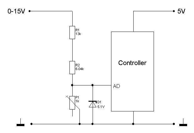

Hallo Leute,ich will eine spannung dritteln,so das ich halt 0-15V schön
auf 0-5V bringen kann für den adc meines tiny26....nur was genau
nehmen?
ist mein erstes projekt mit analog/digital und die suche im forum
brachte mich nicht weiter...
wie sollte die absicherung das adc-ports aussehen,daß da nicht
ausversehen mehr als 5V ankommen?

Absichern kannst Du Deinen ADC mit einer 5V-Zenerdiode in Sperrrichtung
vom Eingang gegen Masse geschaltet. Die führt dann alles was mit nicht
zu viel Power (Amperemäßig) kommt ab.

von Ratber (Gast)
Blablabla
Dem Forum fehlt ein Labertopic.
Mal nen Scherz im Topic is ja gut aber hier ist ja fast alles
Offtopic.
@Michael
Ich mach es kurz und lase erstmal weitgehends Fachbegriffe und weitere
Erleuterungen wech.
du möchtest vermutlich eine Varuable Spannung zwischen 0 und 15V
messen.
Da der A/D-Port vom Controller max nur bis 5V geht ist ,wie du richtig
fragtest ein Spannungsteiler nötig der die zu messende Spannung
"Proportional" runtersetzt so das aus 0-15V eben 0-5V werden.
Da vei 15V zu 5V das Teilerverhältnis auch für die Faulsten schnell auf
3:1 ausgerechnet werden kann haben wir den ersten Teil schon
geschafft.
Ohne jetzt zu erklären warum sage ich ganz einfach das ein
Spannungsteiler aus 2 Widerständen besteht.
Das Verhältnis der beiden Widerstandswerte (in Ohm) ist gleich dem
Spannungsverhätnis das du brauchst.
Da der Eingangswiderstand des A/D-Wandlers vom Controller ca. 10
Megaohm ist (Laut Datenblatt) spielt die Belastung und der Meßfehler
hier keine Rolle und fällt einfach vom Tisch ;)
Damit die Widerstände nicht unnötig Braten lege ich mal den Gesammten
Widerstand des Teilers auf ca.20kohm fest.
Demnach fließen bei max 15V dann ca. 0.75 mA (0.00075A) was dann einer
Verlustleistung (Wird in Wärme umgesetzt) von ca. 11.25 mW (0.01125W)
entspricht.Das sind für die Schaltung und die Widerstände Peanuts also
auch erledigt.
Nun zu den Werten.
Die Widerstände müssen die Spannung Dritteln also haben se das
Verhältnis von 2:1 (2+1=3 also ein Drittel.Das nur für die die gleich
wieder meckern müssen was ich da eigentlich rechne.Denkt mal drüber
nach dann kommt ihr drauf wenn ihr wirklich wißt was geht ;)   )
also schnell einen Blick auf die Normreihen geworfen und Pi*Daumen 2
Ausgesucht die Passen und insgesammt auf ca. 20Kohm kommen.
6.49K zu 13K kommt dem am nächsten (Ich hab nur schnell gesucht).
Der Fehler wäre zu verschmerzen wenn es nicht auf die Zweite stelle
hinterm Komma ankommt.
Natürlich wäre das erstmal nur zum Experimentieren geeignet denn die
Elektrogötter haben uns ja mit den Bauteiltolleranzen gestraft (1% bei
Metallfilm) so das es im Extreemfalle schon wieder zu ungenau wird.
Deswegen schlage ich eine Kombi aus 2 Widerständen und einem
Spindeltrimmer vor.
also den 13K Widerstand lassen wir mal gleich so wie er ist und nur den
6.5K zerlegen wir in 2 Teile.
Einmal in einen 6.04K Widerstand und den rest als 1K Spindeltrimnmer.
Damit hätten wir nen Regelbereich von 6.04 bis 7.04K
auch wenn die Tolleranzen uns einen Streich spielen und bis ans
ungünstigste Maximum gehen können wir den Teiler nun recht genau
abstimmen.
Bei zb. 25 Umdrehungen am Trimmer sind das also ca. 40 Ohm pro
Umdrehung und auf 9Grad pro ohm (360 Grad durch 40 Ohm) kann man auch
gut per hand genau einstellen (Vorrausgesetzt man ist nichgt gerade auf
Entzug oder über 99 ;)  ).
Also Stückliste (Die Nummern danach erkläre ich weiter unten.)
Widerstand 13 K  Metallfilm 1% 0.4W  Metall13k
Widerstand 6.04K Metallfilm 1% 0.4W  Metall6.04k
Spindeltrimmer 1K                    64W-1,0k
Das ganze kosten nur einige Groschen.
Die Komischen Nummern hinter den Bezeichnungen sind die von Reichelt
(www.reichelt.de) da ich nicht weiß ob du ne Bezugsquelle hast.
die Schaltung ist recht einfach.(Ich erklär jetzt mal für Kinder also
nit meckern)
Von +15V (Zu messende Spannung) zum 13K Widerstand.
Von diesem zum 6.04K Widerstand.
Dessen 2. Anschluß an den Trimmer (Einen der aussenkontakte)
Und vom Schleiferkontakt des Trimmers zur Masse.
(Welcher Anschluß am Trimmer welcher ist mußte selber rausfinden
(Multimeter))
Das ganze ist also ne Kette.
Beim Trimmer bleibt ein Anschluß frei.
Der Punkt zwischen 13K und 6.04K Widerstand ist dein Meßpunkt der zum
Controller geht (A/D-Wandlereingang.)
Wie oben schon vorgeschlagen kann ich beim Experimentieren und wegen
der Sicherheit auch nur eine Zehnerdiode (5.1V) Zwischen Wandlereingang
und masse empfehlen da du dir sonst den Controller schießen kannst.
Die Schaltung solltest du eh erstmal ohne Controller mit nem Multimeter
ausprobieren und erst wenn alles stimmt am Controller anschließen.
Massebezug zwischen Controller und Messpannung nicht vergessen.
So ,und nu kann weitergelabert werden ;););)
von Jörg (Gast)
Wow bin schwer beindruckt %))
Gibts dazu auch eine Zeichnung ;-)
Gruß Jörg
von Michael (Gast)
supi bestens ratber!! das habe sogar ich verstanden!

von Ratber (Gast)
@Michael
Danke !
@Jörg
Siehe anhang.
@Rest

von Jörg (Gast)
@Ratber
Mit der Zeichnung war nur ein Gag. Ich hab Fernmeldeanlagenelektroniker
gelernt und dann noch E-Technik studiert. Von daher war mir die Sache
schon klar. :-)))
Gruß Jörg

von Ratber (Gast)
@Jörg
Weiß ich aber mir war gerade inner Zigarettenpause danach.
Die hab ich in 3 Minuten für die zusammengeklickt die nicht so genau
wissen wie's geht.
Wers braucht ....Gut
Wer nicht...Auch gut. ;)

von Michael (Gast)
@ratber wie sicher bist du denn mit der 5,1v zenerdiode zur absicherung
des adc-pins? ich habe hier im forum gelesen, daß die nicht zu nehmen
sein, weil zu hohe leckströme...ist da was wahres drann?

von Ratber (Gast)
@Michael
Hoppla,kleiner Fehler von mir.
Das sollte 5.6V heißen.
Am liebsten hätte ich ne 5.4V eingesetzt aber die gibt es nicht
(Jedenfalls nicht das ich wüßte bzw. hab ich noch keine erblicken
können)
Die Korrekte Schutzmaßnahme wäre natürlich ne Elektronische Variante in
Form einer schaltung aber das wäre dann wohl etwas überzogen.
Ich bin nochmal gedanklich reingegangen und hab mir gedacht daß das
eigentlich blödsinn ist und ich besser am Eingang der Schaltung
Schützen kann.
aber da ergibt sich für mich das Problem mit der Leistung.
Ist es ne Versorgungsspannung die mehr als einige hundert Milliampere
liefert oder nur ein Meßsignal das schon bei einigen mA zusammenbricht.
Im ersteren Fall müßte ich ne Zehnerdiode einsetzen die schon etwas
abkann und davor ne Sicherung setzen die dann auslöst.
Im letzteren Fall reicht ne Zehnerdiode mit ,na sagen wir mal salopp ,
1,3W und nem Wert von 16 bzw 18V.
wie schon so oft kommt es auch hier wieder auf die Situation und die
Daten der Gesammten Schaltung an.
von Jan (Gast)
Auch wenn dieser Thread schon hundealt ist, aber ist eigentlich noch
niemandem aufgefallen(?????), dass in der wunderhübschen Zeichnung von
Ratber ein kleiner Fehler ist...
ums kurz zu machen...ich würde die Spannung ehr zwischen R1&R2 messen,
nicht zwischen R2&P1
soll mir ja 15V auf 5v teilen, net wahr...?
nicht das es mal jemand nachbaut und sich dann wundert wenn 0,75 statt
erwarteten 5V rauskommen! :)
