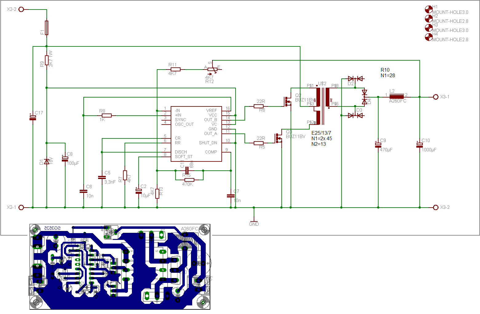

Hallo Zusammen, wage mich gerade an mein erstes Schaltnetzteil. Es soll aus 60V bis 70V (5x12V Bleiakku), 13V bei 2A Ausgangsstrom erzeugen. Die Wickeldaten des Trafos habe ich von der Schmidt-Walter-Page vom Vollbrückengegentaktwandler. Primärwicklung hier aber zwei mal ausgeführt, da keine H-Brücke vorhanden. Gibt es einfachere Schaltungen? Die HV Bausteine sind schon bei 60V am Ende. Falls es nichts Einfacheres gibt, ist die Schaltung OK? Bekommt man den Trafo von Hand gewickelt? Bekommen alle drei Wicklungen die gleiche Wickelrichtung? Vielen Dank in Voraus Axel

Bei der Schaltung ist einiges falsch, u.a. ist der BUZ11 Spannungsmmäßig mit den 150V überfordert. Außerdem fehlt die Schaltnetzteilspule am Ausgang.
@ Bendikt, warum 150V Gegen-EMK? Die Spule am Ausgang ist ein Rundkern mit 28 Windungen Das IC ist ein SG3525. @ Olaf würde die Regelung eines PC Netzteil mit der geringen Eingangsspannung von 60V zurecht kommen? Axel

Axel Jeromin wrote: > Es soll aus 60V bis 70V (5x12V Bleiakku), 13V bei 2A Ausgangsstrom > erzeugen. > > Axel Weshalb nimmst du nicht einen Step Up-Down Spannungswandler, da brauchst du nur einen Akku zu nehmen (oder die anderen parallel schalten) und du hast einen höheren Wirkungsgrad. 2A sind ja nicht gerade die Welt, das lässt sich mit weniger Aufwand und vor allem weniger Spule hinbekommen. Gibt es einen Grund weshalb du unbedingt 60-70V als Eingangsspannung gewählt hast? Wenn ich mir die Schaltung so anschaue... - wo ist dein Snubber ? - der Poti R12 gefällt mir nicht, würd da eher einen Optokoppler nehmen, aber gut - was hast du da für einen controller-chip verwendet ? - man macht da meist einen shunt vor dem Eingang des Mosfets - Der Widerstand R9 (2.7K) ist ein bisschen klein geraten, da fließt recht viel Strom rüber ... 1Watt reicht da nicht ganz (1.5 bis 2W eher). Weißt du wie viel Strom der Chip zum starten braucht? Wenn der wirklich so viel braucht solltest du dir überlegen die Leitung vom R9 abzuschalten wenn der Chip läuft und vom Transformer versorgt wird. @ Olaf Dann ist der Wirkungsgrad aber recht schlecht. @ Axel Überleg dir das mit der Step Up/Down Lösung lg

@Atmega8: Bei einem Durchflusswandler werden keine Snubber-Netze eingesetzt. Ist auch nicht nötig, da hier im Gegensatz zum Sperrwandler Energie in der Leitendphase übertragen wird. Damit ist im Idealfall keine Energie mehr im Transformator (beim Umschalten), die noch zu einer Spannungsüberhöhung am MOSFET führen könnte. Und die Spannungsüberhöhung ist es, die man mit einem Snubber vermeiden will. @Axel: Es gibt eine viel einfachere Möglichkeit mit nur einer 12V Batterie. Der Schaltungstyp heißt Inverter. Siehe Schmitt-Walter-Seite. Auf Grund der Anordnung dreht der Inverter nicht nur die Polarität sondern hat auch noch den für dich interessanten Vorteil, dass er sowohl Step-UP als auch Step-DOWN beherrscht. Die Schaltung wird viel einfacher und kleiner. Die Speicherdrossel kannst du irgendwo fertig kaufen. Warum STEP-UP/DOWN? Falls es eine Autobatterie ist, hat die im aufgeladenen Zustand um die 14V also brauchst du Step-DOWN. Step-UP kommt dann zum Einsatz wenn die Spannung unter 13V fällt. Ein weiterer Vorteil ist, dass du die Batterie viel tiefer entladen kannst (meist solange bis der IC nicht mehr genug Spannung bekommt oder der Innenwiderstand des Akku zu hoch geworden ist). Falls du recht hohe Frequenzen verwendest kannst du weniger Windungen nehmen, was einem Selbstwickelversuch entgegen käme. Was den Kontroller angeht würde ich meine Blicke mal bei Texas Instr. und bei National Semi schweifen lassen. In Frage kommen fast alle Bausteine, die für STEP-UP Wandler eingesetzt werden. Aber es gibt auch Bausteine speziell für Inverter. Gruß Mandrake
Axel Jeromin wrote: > @ Bendikt, > warum 150V Gegen-EMK? Ganz einfach, wegen der Gegentakt Schaltung. Wenn ein Mosfet schaltet, geht die Spannung aufgrund der 2:1 Wicklung am anderen auf 2x Ub hoch.
