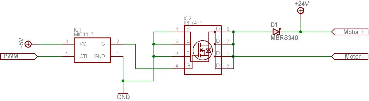

Hallo, ich möchte mit einem N-Kanal MOSFET ein PWM-Signal verstärken. Das PWM-Signal hat eine Frequenz von 97kHz. Gesteuert werden sollen Pumpen und Lüfter mit 24V und ca. 30W. Mein Problem ist, immer wenn der Transistor sperren soll, fängt er an zu schwingen. Habe schon verschiedene Gatewiderstände probiert um die Flanken flacher zu machen, aber ohne Änderung. Habe probehalber mal einen 1uF Widerstand parallel zu Gate und Source gehangen, dan hat er nicht mehr geschwungen, aber trotzdem nicht richtig gesperrt, denn im Sperrfall sollen die 24V am Transistor abfallen, es fallen aber nur ca. 2V an Drain und Source ab. Wenn ich einen rein ohmschen Widerstand als Last dran hänge schaltet der Transistor einwandfrei, nur bei Induktiver Last schwingt er und sperrt nicht richtig. Habe mal meine Schaltung angehängt. Hatte anfangs noch eine Spule und Kondensatoren zur Glättung der PWM-Spannung drin, habe sie aber rausgenommen, damit nichts drin ist was schwingen kann. Aber es gab keine Änderung. Der MOSFET wird über einen MOSFET-Treiber gesteuert. Hat jemand eine Idee was falsch ist?

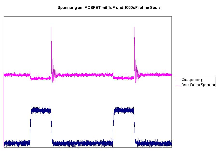

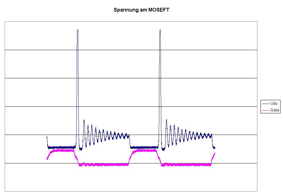

Habe noch das Oszilloskopbild angehängt, einmal die Spannung am Gate und die Spannung von Drain nach Source, die eigentlich auch ein Rechteck sein sollte. Die Gatespannung hat Logikpegel, also von 0 bis 5V.
Ups, habe gerade gemerkt, statt der Schaltung habe ich zweimal den Spannungsverlauf angehängt, hier noch die Schaltung.

Das ist doch ganz normal: Motor L + Drain-Source C ergeben einen Schwingkreis. Daher auch der Peak beim Abschalten und danach dann das Ausschwingen.
Schwingkreis ja - aber mit > 1MHz? Allerdings ist aus dem Bild oben leider nicht ersichtlich, wie hoch die Spannungen sind. Evtl. mal kontrollieren, ob die Diode funktioniert.
So wie der hohe Peak beim Abschalten aussieht, hast Du keine Diode parallel zur Last. Dafür brauchst Du eine schnelle, am besten Schottky-Diode.

Ohne jetzt den IRF zu kennen würde ich zwischen Drain und Source /GND eine schnelle Freilaufdiode setzen und einen Pull-Down ans Gate (mit 10k würde ich mal anfangen, messen und kleiner werden)

Danke für die ganzen Antworten. Also die Diode geht noch, hatte ich auch schon dran gedacht, außerdem geht es ja bei rein ohmscher Last. Ja, die Schwingungen sind mit ca. 1MHz. Zu den Spannungen, das Gatesignal hat wie gesagt 5V, der starke Peak beim Abschalten ca. 40V und der Mittelwert der Schwinung ist ca. 3V. Parallel zu Drain nach Source ist schon eine Freilaufdiode drin, sie ist direkt im Gehäuse des MOSFETs. Parallel zur Last ist die eingezeichnete Schottky Diode. Das mit dem Pulldown hatte ich schon mal 1k probiert, werde es aber nochmal mit 10k probieren.

Habe die ganze Schaltung nochmal geändert. Die Freilauf-Schottkydiode sitzt jetzt direkt an den Klemmen für die abgehen Last und richtig rum. Habe an den Eingang des MOSFETs-Treibers einen 100nF und einen 10uF Kondensator parallel an die Versorgungsspannungs gehangen. So steht es auch in der Beschreibung. War vorher auch drin, hatte es nur mal rausgenommen. Am Gate habe ich einen Pull-down Widerstand von 1k drin, hatte vorher mal 10k probiert aber bei beiden keine Änderung. Der Gatewiderstand beträgt 50 Ohm, dadurch sind die Flanken recht flach, da ich dachte dass die Diode eventuell zu langsam sein könnte. Leider habe ich keine Daten der Schaltzeiten der Diode. Der MOSFET hat eine Falltime von 4ns. Habe den geänderten Schaltplan nochmal angehängt. Genauso ist es im Moment aufgebaut. Weiß jemand noch rat, ich verzweifle hier langsam. Bin schon seit 2 Tagen an dem Problem dran.
Mess nochmal die Signale nach, wie weit die Peaks sichtbar sind. Wenn diese an der Anode der Diode auftauchen, was ist dann an der Kathode ?
Also diese Peaks sehe ich überalle, egal ob nur über der Last, von Kathode zu Source, oder von Anode (Drain) zur Source. Habe gerade mal einen neuen MOSFET eingelötet und eine ganz neue Diode, also beides nicht defekt. Ich habe aber immernoch keine Ahnung wo das Problem her kommt?
D.h. die 24V Leitung zeigt auch den Peak ? Dann sind da ziemliche Leitungsinduktivitäten drin.
Ich würde wetten, Du hast ein Masse-Problem. Und zwar negative Spikes auf der Masse. Mach doch mal ein Bild von Deinem Aufbau inkl. Schaltplan.

Mir ist klar dass dieser Peak vom Motor kommt, aber wie bekomme ich ihn weg und warum sperrt der Transistor nicht richtig. Der Peak ist ja nicht schlimm, abgesehen von EMV-Problemen, aber ich erhalte am Ausgang nicht die gewünschte Spannung, die ich am Controller einstelle. Ich kann einstellen was ich will, ich habe nahezu immer Betriebsspannung, da der Transistor nicht richtig sperrt.
Lutz wrote: > Mir ist klar dass dieser Peak vom Motor kommt, aber wie bekomme ich ihn > weg Nochmals die Frage: Ist dieser Peak auf beiden Seiten der Diode ? > und warum sperrt der Transistor nicht richtig. Habe ich doch erklärt: Der Motor liefert eben 20V, und daher liegen im ausgeschalteten Zustand etwa 24V-20V=4V an.
Ja, der Peak liegt auf beiden Seiten der Diode an, also wenn ich von von Anode nach Source oder von Kathode nach Source messe und wenn ich von Kathode nach Anode messe, also nur über dem Motor, dann ist er auch da, aber kleiner. Ok, das stimmt mit dem Generatorbetrieb, da hatte ich garnicht dran gedacht. Das erklärt einiges, aber wie kann ich dann testen ob meine Steuerung ordentlich funzt, denn ich will ja eine Spannung vorgeben und damit den Motor langsamer laufen lassen, denn die Drehzahl ändert sich hörbar nur minimal. Aber wenn ich das PWM Signal messe, egal ob mit Multimeter oder Oszi, dann tut sich halt nichts. Liegt das auch an der erzeugten Spannung vom Motor?
Lutz wrote: > Ja, der Peak liegt auf beiden Seiten der Diode an, also wenn ich von von > Anode nach Source oder von Kathode nach Source messe und wenn ich von > Kathode nach Anode messe, also nur über dem Motor, dann ist er auch da, > aber kleiner. Dann sind deine Leitungen zu lang oder die Siebelkos zu klein bzw. nicht für die 100kHz geeignet. > Aber wenn ich das PWM Signal messe, egal ob mit > Multimeter oder Oszi, dann tut sich halt nichts. Liegt das auch an der > erzeugten Spannung vom Motor? Was heißt, tut sich nichts ? Wenn du das Tastverhältnis reduzierst, wird der Motor dann langsamer ?
Ja, er wird schon langsamer, ist nur die Frage ob er auch so viel langsamer wie ich es möchte und dies wollte ich eigentlich über die Spannung am Motor messen. Aber die erzeugte Spannung ist doch von der Polarität genau entgegengesetzt der aufgenommen Spannung, oder? Ja, das kann sein dass die Elkos zu klein sind. Ich auf der Lochrasterplatine auch keine Glättungselkos oder sonstiges nach dem Transistor, die habe ich nur auf der geätzten Platine.

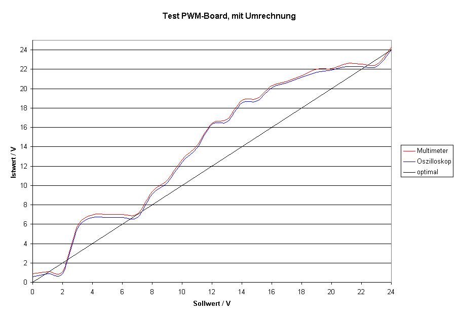

Lutz wrote: > Das mit den geringen Spannung macht mich noch stuzig. Ich habe ein > Versorgungsspanung von 24V. Wenn ich jetzt einstelle dass mein Motor mit > 12V laufen soll, also ein Tastverhältnis von 1:1 dann habe ich immernoch > ca. 20V. Der Mittelwert der Spannung beträgt dann 12V, der Effektivwert der Spannung liegt aber bei 17V ! > Wenn jetzt die Induktionsspannung gegengesetzt ist, dann müßte > die Spannung ja kleiner als 12V sein? Oder ist da immer noch was faul? Wie misst du die 20V ?
Ich messe die Spannung mit einem Multimeter oder mit einem Oszilloskop. Beides zeigt mir 20V an (natürlich mit minimalen Abweichungen von ca. 0,5V). Beim Oszilloskop sehe ich eine sehr gut geglättete Spannung, bis auf den Peak den ich auf dem geglätteten PWM Signal auch sehe. geglättet habe ich das ganze mit einem 1000uF und einem 1uF parallel und zusätzlich noch eine 22uH Induktivität in Reihe. Die 20V die ich mit dem Oszilloskop messe, messe ich direkt über den Motor mit Differenztastköpfen, also Potentialfrei. Ich habe im Netz aber noch eine Formel gefunden die man wohl beachten sollte, da man nicht direkt die Spannung sondern die Leistung einstellt. Auf folgender Seite steht dass man die Versorgungsspanung quadrieren sollte um richtig umrechnen zu können. http://www.roboternetz.de/wissen/index.php/Pulsweitenmodulation Gilt aber nur für ohmsche Laste. Was mache ich bei induktiver Last? Mit dieser Formel komme ich bei eingestellten 12V auf gemessen 16V am Oszi und Multimeter. Deswegen wollte ich diese Formel in meine Quellcode am Controller einbauen, da ich damit näher an die eingestellte Spannung komme, aber ist diese Überlegung richtig?

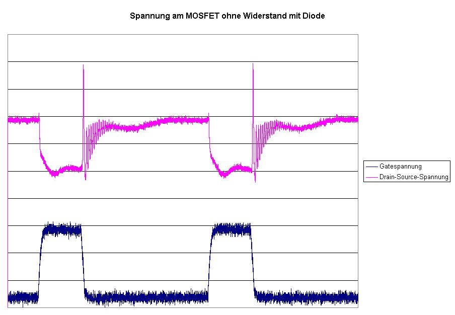

Zu den Diagrammen: Pegal am Gateeingang 5V. Die Spannung die über Drain-Source abfällt ist nur ca. 2V, obwohl annähnerd 24V abfallen müßten.
Ich habe gestern noch folgendes gemessen: habe mal mit der Spule in Reihe zum Motor und den Kondensatoren parallel zum Motor rumprobiert. Dabei kam folgendes raus: Mit Spule und Kondensatoren reagiert der Motor ganz gut auf die Taktung, aber der MOSFET schwingt sehr stark wenn er sperren soll, er sperrt aber kurzzeitig die vollen 24V. Ohne Spule, schwingt der MOSFET wesentlich weniger, aber er sperrt so gut wie garnicht mehr und der Motor reagiert quasi garnicht auf die Taktung.
Hier noch das Diagramm nur mit Kondensatoren.
