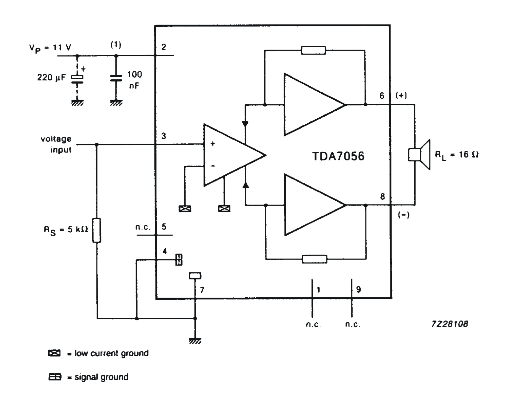

Also habe den gefunden die 3 Watt müssten ja schon reichen, oder? Im Anhang habe ich mal den Schaltplan, so müsste ich dann also den IC anschliesen, wenn ich alles richtig verstanden habe? mfg
Also dort wo Voltage Input steht muss dann der PWM Ausgang vom µc ran und dann die Schaltung und es müsste funktionieren. Dort wo n.c. sthet bedeutet nich belegt, oder?

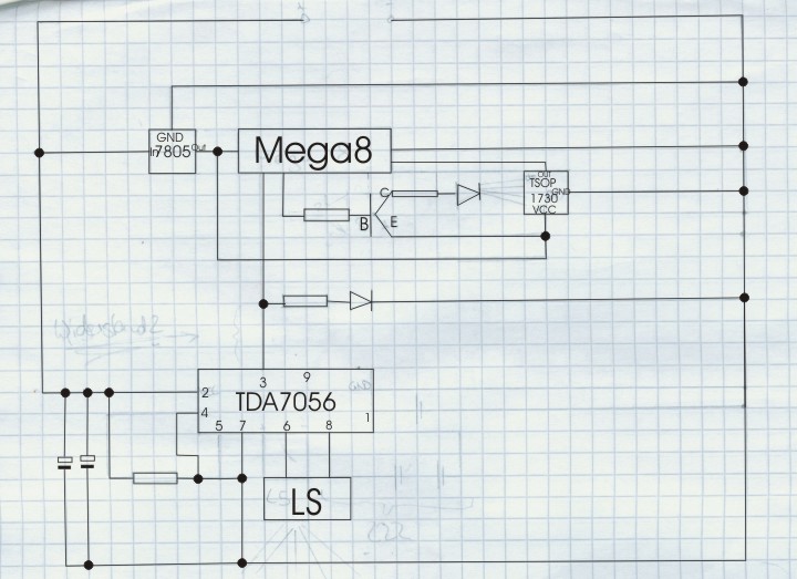

Hallo, habe mal versucht einen Schaltplan zu entwerfen. Wäre echt nett wenn ihn mal jemand durschauen könnte und mir dann sagen kann, ob alles richtig, oder ob noch was falsch ist. Die Werte von den Kondensatoren und Widerständen habe ich mir jetzt gespart. mfg
