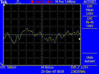

von Michael G. (linuxgeek) Benutzerseite
Hm, da rauscht leider garnichts... Aufbau scheint augenscheinlich
korrekt.
von Helmi (Gast)
@Michael G. (linuxgeek)
Probier die Schaltung mal aus. Also bei mir rauschst gewaltig.
Du darfts allerdings keine Z-Diode < 6.8V nehmen die tuens nicht.
Gruss Helmi

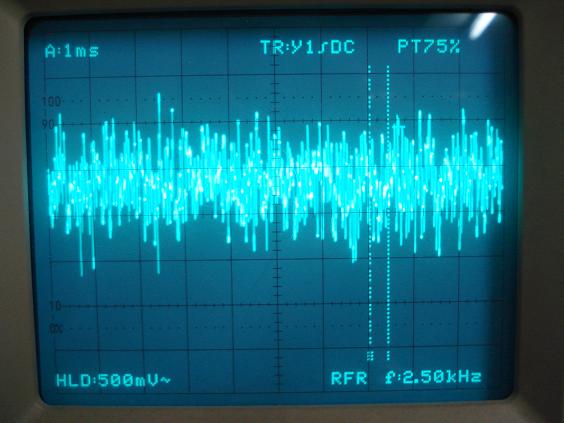

von Helmi (Gast)
Hier noch ein Bildchen vom Signal
Gruss Helmi

von Helmi (Gast)
Beweis durch Foto !
Wenn du noch Bauteile besorgen muss dann nimm wie im Schaltplan
angedeutet einen besseren OP als den LM324. Stichwort: Rail to Rail Op.
z.B. TS912 oder OPA2340 und einen TLC555 als Timer
Ausserdem empfehle ich dir eine Saubere Masseführung damit dir die
Ladungspumpe nicht ins Signal streut.
Gruss Helmi

von Helmi (Gast)
Ich meinte mein Foto vom Signal
Gruss Helmi

Hi Helmi,
Also: Das Oszillogramm zeigt das Rauschen direkt an der Diode.
Die Ladungspumpe hat eine Spannung von 9.2V, an der Diode messe ich
7.61V.
An Pin 3 vom Opamp liegen etwa UB/2, 2.3V, allerdings ist es ein
DC-Pegel ohne nennenswertes Rauschen - und das kommt dann auch am Ende
wieder raus. Wo koennte der Fehler liegen? Betriebsspannung am OpAmp
messe ich 5.03V.
von Helmi (Gast)
Also wenn du an der Diode rauschen hast aber an Pin3 nix mehr dann sieht
es so aus als ob der kondensator C12 (220nF) nicht vorhanden waer.

von Helmi (Gast)
Mein Signal ist nach  dem 2. OP
Denk daran das die rauschspannung an der Kathode sehr klein ist 1..2 mV
erst nach dem 1. OP hast du einen einigermassen vernüftigen Pegel. ca.
50mV
Prüf bitte mal ob die OPs auch wirklich verstärken
Gruss Helmi
Hier mal eine etwas hoehere Aufloesung. Ich gehe mal davon aus dass im
Mittel eine A/D-Wandlung etwa 50us in Anspruch nehmen wird, lt.
Datenblatt 17-260us. Die Werte sind zwischen 2 und 3V zu erwarten, also
zwischen etwa 410-614. Vielleicht ist es eine gute Idee, dafuer zu
sorgen, dass man mind. 100uS zwischen den Konversionen wartet, das
waeren dann etwa 10.000 Konversionen pro Sekunde. Jetzt stellt sich nur
die Frage: Werte ich nur ein Bit aus oder mehrere... ein Bit wuerde an
sich reichen, ich habe ein sinnvolles Minimum bei etwa 9.6kBaud
angelegt, bei 100uS wuerde das ja gut hinkommen.
Gruss,
Michael

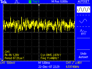

Hy Helmi,
ja heute ist FAST Weihnachten :D
Wie es der Zufall will hab ich sogar TS912 da, gleich mal ausgetauscht
Das war der Widerstand 1..10K. Sieht sehr gut aus das Rauschen...
lg,
Michael

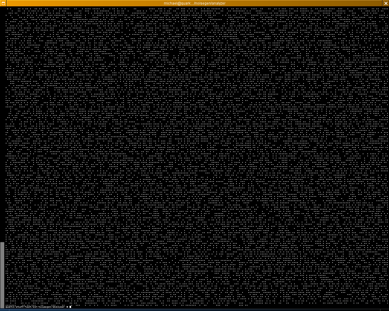

Sodali, ich hab jetzt erste Tests gemacht und ich muss sagen, ich bin
ziemlich zufrieden ;) Ich hab das Rauschen uebrigens auch mal
visualisiert... siehe Anhang. Der Generator verwendet jetzt pro Wandlung
genau ein Bit an Entropie, naemlich das niederwertigste. Denn das ist
das einzige, das auch tatsaechlich P(0) = P(1) = 1/2 hat, bei allen
anderen Bits ist dies naemlich nicht der Fall.
Ich habe uebrigens auch mal testweise ca 50.000 mal gewuerfelt, also 6
Zufallsklassen, hier die Verteilung:
1: 10155
2: 10147
3: 10075
4: 10107
5: 10358
6: 10254
Sieht also sehr gut aus, wie ich meine.
Lg,
Michael

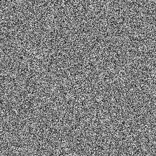

Ich hab ein tool geschrieben, das ein Bitmap generiert, hier ein
Beispiel... (fuer's Forum nach PNG konvertiert).
lg,
Michael
