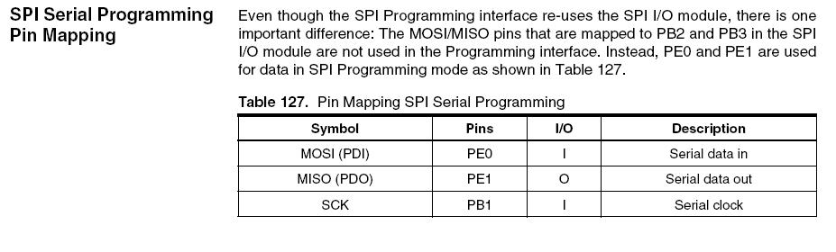

Guck mal auf Seite 303 des vollständigen Datenblattes.
Den Abschnitt habe ich mal in den Anhang gepackt.
Ja, jetzt hab ich's. Das war der Grund warum ich zwei Tage lang versucht habe die fertige Schaltung zum Laufen zu bekommen, mich am Schaltregler, den Puffer-Cs, am Quarz dumm und dusselig gemessen habe. Himmel Ar*** und Zwirn. Komplettes Fehldesign für die Tonne. Himmel, wer ahnt auch, daß der eine uC zwar auf dem Pinout den MOSI und MISO hat, diese aber nicht für's ISP sind, sondern man, abweichend von den anderen Megas, RXD und TXD nehmen muß. Wieviele Leute sind da schon drauf reingefallen? Egal, dreineinhalb Wochen verloren. Schnelles improvisieren ist angesagt. Danke jedenfalls für die Antworten. Grüße, Uwe
