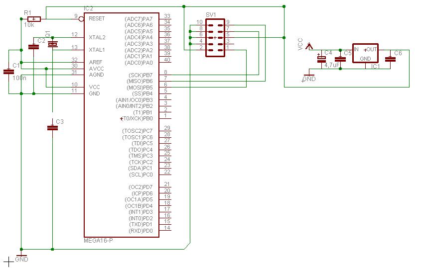

von Vivaldi (Gast)
wie man dem Titel entnehmen kann, bin ich dabei, zum ersten mal eine
eigene avr schaltung zu entwickeln.
Zusätzlich schließe ich 4 taster (die ausgewertet werden) und 1 Display
(zur ausgabe - reichelt: LCD 161A) an.
Das größte Problem, dass ich nun habe ist der umgang mit eagle.
Ich weiß weder ob die schaltzeichen die ich nutze richtig sind, noch
kann ich sie ordnentlich auf das platinenlayout übertragen.
Außerdem wäre es nett, wenn jemand über die schaltung gucken würde
(wobei ich es größtenteils aus dem wissens bereich hab).
Ich hoffe von euch hilfe zu bekommen.
Im Anhanag befindet sich die Schaltung.
Ich bin mir unsicher wie ich die Taster anschließen soll.
PA0,1,2,3(ADC0,1,2,3) Pin: 37-40
über jeweils ein taster nach GND (Pin 31) und dan nochmal ans 'richtige'
GND?
Den LCD Display schalte ich wie hier zu sehen ist. Möglich, oder?
http://www.roboternetz.de/wissen/index.php/Bild:Lcdmodul_4bit_schem.png
Bitte um Hilfe

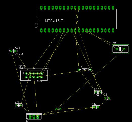

von Vivaldi (Gast)
Hier ist das layout der platine ;)
Autorouting geht bei meiner demo version von eagle nicht und so anordnen
kann ich es einfach nicht :(
von Vivaldi (Gast)
Der schaltplan - alles korrekt?

von Otto (Gast)
Hallo Vivaldi,
Du kannst die Bauteile nach Betätigung des "Button 4 Pfeile" beliebig
verschieben. Alle gelben Linien kannst Du dann mit "Button Route"
verbinden. Sind aber noch recht wenig Linien...... Auch die Aussenmasse
der Platine kannst Du verändern,
Wenn Du Dich vertan hast, kannst Du es mit "F9" rückgängig machen.....
Gruss Otto
von Otto (Gast)
Hallo Vivaldi,
"C3" isz scheinbar nicht verbunden und "C4" ein wenig dürftig - 100µF
wären angebracht....
Der Wert des Quarzes mit den zugehörigen Kondensatoren (22pF) fehlt
noch.
Die Taster kannst Du z. B. vom Port gegen Masse schalten und über die
internen "Pull-Up" des Controllers an "+" ziehen.
Otto
von Defender (Gast)
Schau dir mal das Manual und das Tutorial von Eagle an, ist alles in
deutsch.
Da liest du dir mal folgendes an:
1. Masseflächen = Button Polygone + Button Ratsnest
2. Button Name + Button Wire
3. Button Miror zum drehen der Bauteile
Einfach ins Manual schauen und dann kurz ausprobieren.
von Jörn P. (jonnyp)
Als erstes solltest du mal einen ERC machen und die aufgelisteten Fehler
beseitigen. In das korrigierte board trägst du dann auch gleich die
Taster (vom Port über den Taster nach GND)und das Display ein und
postest es hier.
Dann wird dir hier jederman weiter helfen falls es noch irgendwo hakt.
Das Hintereinander (ja, dann soll da noch dies und das hinzukommen) ist
einfach Mist.
von Paul Baumann (Gast)
@Vivaldi
Hier:
http://projektlabor.ee.tu-berlin.de/onlinekurs/eagleboard/
ist ein gutes Videotutorial für Eagle. Hoffentlich hast Du einen
schnellen Netz-Zugang.
MfG Paul

Irgendwie scheint dein ISP-Steckverbinder falsch beschaltet zu sein
(Reset dauerhaft an VCC?)
von Chris G. (vector)
Es erscheint mir etwas unguenstig die Versorgungspannung fuer den uC
ueber den 10k Widerstand zu fuehren :) Ist vllt beim Verschieben
passiert oder so...
Gruss
  Chris
von Lanhazza (Gast)
Ich hab mal das durcheinander etwas sortiert.
Ich nehm mal an das du mit dem AVR ISP programmieren willst.
PS: ist nur ein Vorschlag :)
die Bauteilbauformen solltest du noch nach dem was du so rumfliegen hast
anpassen :)
