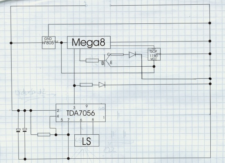

Hallo, muss nocheinmal ein neues Thema aufmachen. Also ich habe für den Anschluss einer Lichtschranke und eines Lautsprechers einen Schaltplan gemacht. Kann diesen mal jemand durchschauen, ob so alles stimmt. Die Werte für Widerstände und Kondensatoren habe ich mal weggelassen. Als schon mal Danke im Vorraus. mfg Martin

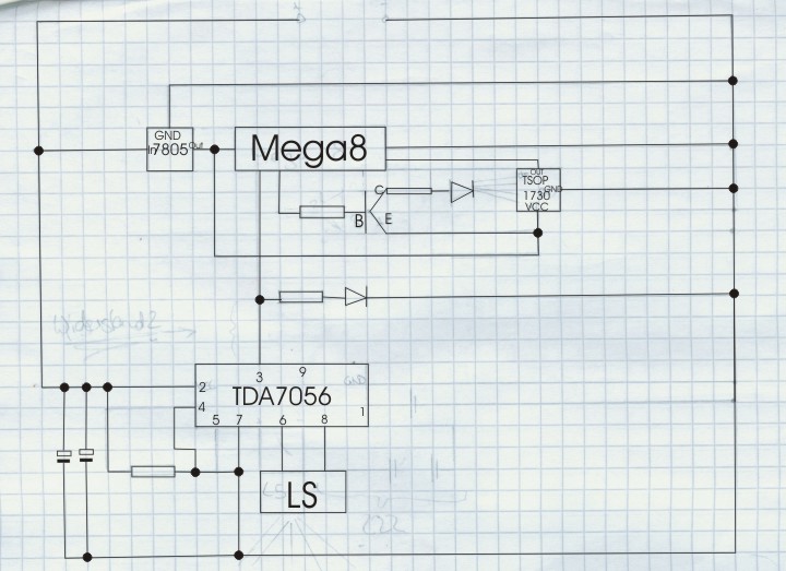

Ohh, das wichtigste hatte ich vergessen. Jetzt isser im Anhang.

Ich glaub, meine Augen lassen nach. Bin ich der Einzige hier, der nicht erkennt, wie es nach Collector, Widerstand und Diode weitergeht? Was sollen die Dioden überhaupt tun?
Naja das Problem ist halt, das ich die Teile erst bestellen muss und ich habe halt keine Lust dann nochmal zu bestellen und wieder 6€ Versand zu bezahlen. Deswegen frage ich. Das nach der LED hatte ich ganz vergessen. So solls sein. Werte schreib ich dann noch auf, aber mir geht es ja erstmal hauptsächjlich um das Grundprinzip. Die obere LED ist die IR für die Lichtscranke und die untere ist zur Überwachung wenn der Ton ausgegeben wird, eine Low Current. mfg
Mit dem Plan kann man so gar nix anfangen! Pinnummernfehlen, offene Bauteile, etc.
Ohh, jedes mal vergesse ich den Anhang. Also die LED und der Verstärker hängen jeweils am einem eigenem PWM Ausgang und der OUT des TSOP geht an einen Interrupt-Eingang.

hi! was soll der transistor überhaupt machen? der hängt wenn ichs richtig sehe mit emitter an +5V, der kollektor über 2,2k und diode an masse ==> geht nicht!!!
>was soll der transistor überhaupt machen? der hängt wenn ichs richtig >sehe mit emitter an +5V, der kollektor über 2,2k und diode an masse ==> >geht nicht!!! Na ja, geht schon, wenn er einen pnp-Trans. nimmt. Aber bei 2k Vorwiderstand ist der Transistor vollkommen überflüssig.
Ein PNP Transistor macht nur Sinn wenn bei PWM= 100% die LED aus sein soll. Ansonsten NPN mit Emitter an Masse Widerstand (bei 5V und roter Low Current LED 1,5k - bei Standard LED 330 Ohm) und LED an +. Die rest IC's hab ich nicht in Benutzung so das ich auf Anhieb nicht sagen kann ob so richtig beschaltet. Wenn der TDA , wie ich Vermute, ein Audio Amp ist, ist der am PWM Ausgang wenig sinnvoll. Den Piepston von der PWM kannst Du mit einer einfachen Transistorschaltung einfacher Verstärken. Die Restliche unumgängliche Beschaltung des Mega (Reset. Abblocker und ggf Quarz) setze ich mal, auch wenn nicht gezeichnet, als vorhanden voraus. Im Übrigen ist der Plan ziemlich unübersichtlich gezeichnet. Sieh mal nach wie andere (weiter Vortgeschrittene) das machen.

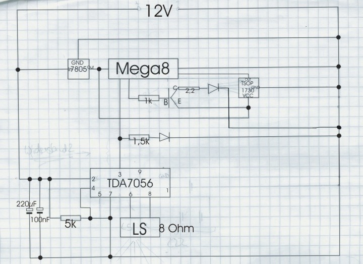

Es sollte ein PNP Transistor sein. Der Widerstand ist nicht 2.2k sondern 2,2 Ohm groß, denn die IR LED soll gepulst werden.
Egal ob gepulst oder nicht 2,2 Ohm bei 5V sind der LED schnelles Ende. Es kann glaub ich nicht Schaden mal die Nase in ein Elektroniklehrbuch zu stecken. Ich hab den Eindruck das Dir doch erheblich die Grundlagen fehlen.
Stimmt ich habe mich verrechnet. Das sind 7 Ohm. Da die LED ja mit ca. 0,5A gepulst wird. Sie hält ja bis zu 3A aus.
Martin wrote: > Stimmt ich habe mich verrechnet. Das sind 7 Ohm. Da die LED ja mit ca. > 0,5A gepulst wird. Sie hält ja bis zu 3A aus. Hält die LED auch die 500mA aus, wenn sie nicht gepulst wird? So ein uc bleibt schonmal ganz gerne stehen, sei es wegen eines Programmfehlers, Reset oder schwindene Betriebsspannung. Nicht zu vergessen die bösen EMPs z.B. mein nächsten grossen Kernfusionreaktorunfall oder einfach nur beim Staubsaugereinschalten.
Nein, das nicht, aber wie will ich das sonst machen, das sie beim pulsen den Strom abbekommt. Sonst wirds zu dunkel.
Der Sinn der PWM Steuerung der LED ist doch gerade die Helligkeitssteuerung zumindest nach Deiner Schaltung. Ergo PWM bei 100% heist LED voll an. Soll die PWM dazu dienen den LED Strom zu regeln musst Du eine Regelschleife aubauen und dazu den Strom durch die LED messen. Leider ist die Funktionsbeschreibung dessen wass Du bauen willst etwas dürftig .
Also der Mega soll die IR-LED pulsen. Diese strahl auf den TSOP (IR Empfangsmodul). Wenn dieser kein Signal mehr empfängt, löst dieser ein Interrupt aus. Durch das Interrupt wird an einem 2ten PWM-Ausgang eine Frequenz ausgesandt, dieser dann über den TDA an den Lautsprecher gelangt. die LED, welche noch an dieser Leitung hängt, dient zur Kontroller der Tonausgabe. Das ist im Prinzip das, was die Schaltung erledigen soll (logischerweise noch ein Programm dazu). mfg
