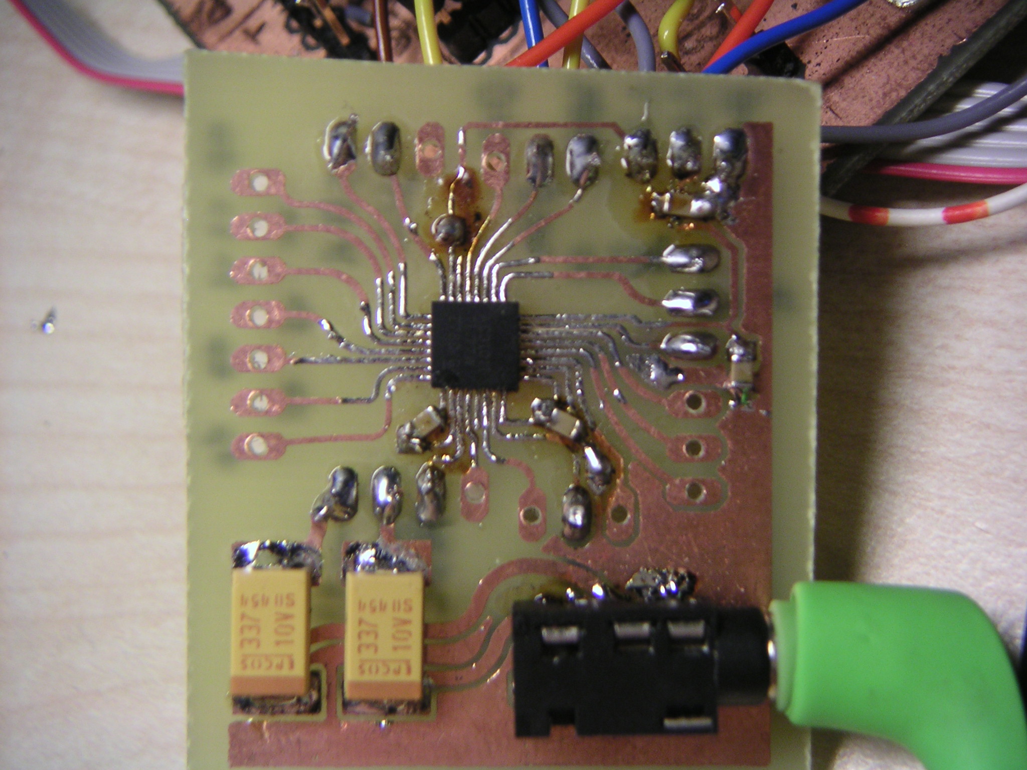

Du musst einfach ganz normal Löten.
Erst die Pads verzinnen. Dabei ordentlich Flussmittel nutzen. Dann das
verbrannte/eingetrocknete Flussmittel abwaschen. Dann wieder die Pads
mit Flussmittel einpinseln und den Chip drauflegen. Ein Bein festmachen
und nochmal Nachkorrigieren usw.. bis jeder Pin nur auf seinem Pad
sitzt.
Dann drücke ich mit dem Lötkolben auf jeden einzelnen Pin Dabei biegt es
die Pins ein wenig nach unten, bis sie auf den Pads aufsitzen. Das
Lötzin wird dann nach außen hin auf die Leiterbahn gezogen (einfach mit
dem Lötkolben die Leiterbahn entlangfahren) damit es zu keinen Brücken
kommt.
Auf diese Weiße sind sogar QFN32 lötbar. Also Chips komplett ohne Beine,
die man sonst eignetlich nur backen kann. Siehe Anhang. Das Ding ist nur
5x5mm groß.

von Michael G. (linuxgeek) Benutzerseite
Albi: Die Platine sieht ja aus wie ein Schlachtfeld ;) Probier's mal mit
einer abziehbaren Stoppmaske! Und bei den 08*-Steinchen hast es bissel
gut gemeint mit der Zinnmenge, da kommt es dann leicht mal zu nem
Ueberbruecken.
