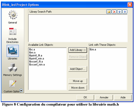

Achte im angehängten Makefile mal auf die Zeile 233 MATH_LIB = -lm
Danke, werde ich mal ausprobieren, aber warscheinlich nicht vor Donnerstag. Grüße, Bernd
Vorlesung ist ausgefallen, da habe ich doch noch ein bischen Zeit :-) Irgendwie mache ich mit Deinem makefile etwas falsch. Ich bekomme da immer: make: *** No rule to make target `main.elf', needed by `elf'. Stop. Build failed with 1 errors and 0 warnings... Ich muss zugeben, dass ich mich mit makefiles nicht wirklich auskenne. Vielleicht hänge ich einfach mal das ganze Projekt dran. Wenn Du da vielleicht noch einmal gucken könntest. Danke
Ah, du arbeitest aus AVR Studio heraus. Ich nicht ;-) Bei mir steht obiger Quelltext als Datei main.c im gleichen Verzeichnis wie das Makefile. Und ich mache das ELF-Programm dann durch die Eingabe von make auf der Kommandozeile. Das Makefile in deinem AVR Studio Projekt enthält die Mathelibrary nicht und damit ist die Fehlerursache klar. Schau in den Projekteinstellungen vom AVR Studio nach und ändere die Einstellungen so, dass die Mathelibrary hinzugebunden wird. Siehe den Screenshot oben (ist aus der folgenden Anleitung) http://robopoly.epfl.ch/webdav/site/robopoly/users/171145/public/guide_prog%20v1.0.0.pdf
Stefan "stefb" B. wrote: > Schau in den Projekteinstellungen vom AVR Studio nach und ändere die > Einstellungen so, dass die Mathelibrary hinzugebunden wird. ...oder stelle in AVRStudio unter Configuration Options "Use external Makefile" und gib den Pfad des Makefiles an.
Es funktionniert. Da muss man erst einmal drauf kommen, dass "multiple definition of `__fixsfsi'" das Fehlen der Library bedeutet. Perfekt, ich denke, dass sind so die Anfängerfehler, die man so macht. Danke und Grüße, Bernd
