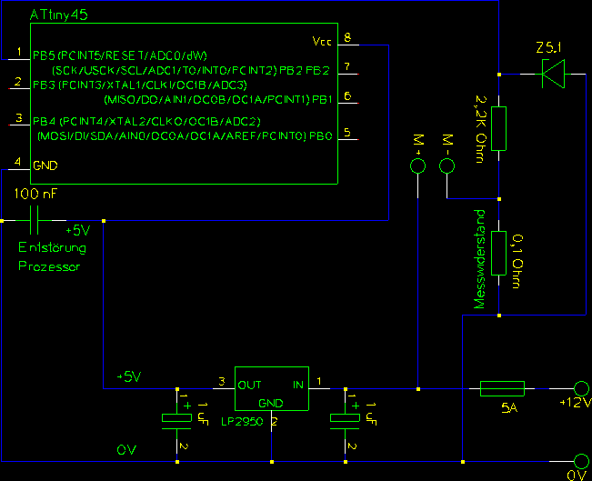

Hallo, ich hab bei der ADC-Messung am ATTINY45 das Problem, dass die Messreihe gelegentlich absurde Ausreißer hat, die sogar oberhalb des 12Bit Maximalwertes liegen. Die CPU läuft mit internem Takt, ohne /8 Teilung, also 8 MhZ. Als Messport word tatsächlich der Reset-Pin verwendet, die entsprechende Fuse ist geändert (sonst bekäme der Prozessor ein Dauer-Reset). Woran könnte das liegen? Gibt es einen eleganteren Weg, auf das erreichen eines Schwellwertes zu reagieren? Hier die relevanten Code-Fragmente (gcc): a) Initialisierung beim Systemstart: DDRB &= ~(_BV(5)); ADCSRA = _BV(ADPS2) | _BV(ADPS1) // Eingangstakt 125 kHz (FCPU/64) | _BV(ADIE); // Interrupts erzeugen ADMUX=_BV(REFS1); // Interne 1.1V Referenzspannung b) Starten der Messreihe ADCSRA |= _BV(ADEN) // ADC Einschalten | _BV(ADSC); // Erste Messung starten c) Auswertung static volatile uint16_t LastADC=0; ISR(ADC_vect) { // Wert auslesen LastADC=ADC; // Wert bearbeiten ... // nächste Messung starten ADCSRA |= _BV(ADSC); }

> Bei unsauberem / fliegendem Layout oder zu hohen Impedanzen der > Meßquellen hift auch der Noise-Reduction-Mode nicht. Wie hoch darf denn der Widerstand sein? Zum Schutz vor Spannungsspitzen leite ich das Signal über einen 2k2 Widerstand und leite mit einer Z5.1 Diode ab.

> Mach doch mal einen Schaltplan :-)
Kommt als Anhang. Es sollten alle relevanten Teile drauf sein.
