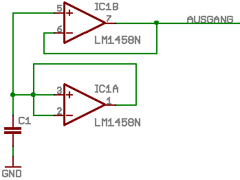

Hallo, mich beschäftigt ein sehr ungewöhnliches Problem. Ich will einen Spannungswert dauerhaft analog speichern. Es gibt einen ähnlichen Eintrag hier im Forum mit dem Titel "Spannung ohne MCU speichern", welcher mir aber nicht weiterhelfen konnte, weil es dort um die kurzzeitige Speicherung geht. Stichwort Sample and Hold. Folgendes Szenario (stark vereinfacht): Ein Poti wird mech. auf z.B. 3,5V am Mittenabgriff eingestellt. Dieser Wert soll durch drücken einer Taste irgendwie gespeichert werden. Anschließend kann sich die Spannung am Poti wieder beliebig ändern, ich habe aber diesen gespeicherten Wert und den aktuellen Spannungswert des Potis für ne Auswertung zur Verfügung. Das Speichern der Spannung soll jederzeit wiederholt werde können, der gespeicherte Wert bleibt dauerhaft bis zum nächsten Speichervorgang erhalten. Einfachste Lösung ist klar: AD-Wandler... Bei Tastendruck AD-Wert speichern und fertig. Meine Frage: kann man das ohne einen Mikrocontroller hinbekommen? Analogschaltungen? Viele Dank schon mal für alle Antwort und frohe Weihnachten allerseits. F.B.

Doch, wie du schon sagtest: Sample and Hold. Die Frage ist nur, wie groß der Hold-C sein muss, bzw. welcher Aufwand zu dessen Ladung sein muss....

Man kann das auch leicht mit einem "zählenden DAC" lösen: Aus einem Binärzähler (4040 oder so) baut man mit gewichteten Widerständen oder einem R2R-Netzwerk einen DAC. Mit dem Drücken der Taste wird dieser auf 0 gesetzt und ein Takt angelegt. Er muss dann solange zählen, bis seine Ausgangsspannung der des Eingangssignals entspricht. Also brauchen wir auch noch einen Takt und einen Komparator. Die Geschichte funktioniert hervorragend, wenn natürlich die Ansprüche nicht zu hoch sind.

Das Speichern in einem S&H-Glied ist zeitlich sehr begrenzt. Im Rahmen von Stunden könnte man auf Drift < 1% kommen, aber markant besser wird es damit wohl nicht gehen. Da kann man alternativ nur digital arbeiten. Pavel hat eine einfache Möglichkeit beschrieben, die zwar Logik benötigt, aber keine µC-Steuerung. Gruß Dieter
Deine Lösung wird durch die nichtidealen Eigenschaften eines realen OpAmp nicht funktionieren Marco.

> Sag nicht nein, wenn du nicht BEschied weisst. Nennt sich sample and > hold und steckt vor jedem Wandler. DigtialSpeicheroszis arbeiten sogar > teilweise komplett so (charge coupled devices) Sag nicht Ja, wenn du nicht Bescheid weisst. S&Hs in ADCs speichern nur im µsec(nsec)-Bereich eine Ladung. Der Ladekoni ist hier nur wenige pF groß.

Hier wird ja einiges durcheinandergeschmissen. Rein analog (elektrisch ohne Regelung) wird nicht gehen, da bei jedem Nachsehen,Abtasten Ladungen entnommen werden. Rückwirkungfrei (nicht Rückwirkungsarm) ist gefordert. Hat schon einer den TE gefragt, warum das nur so und nicht anders gehen soll? guude ts
