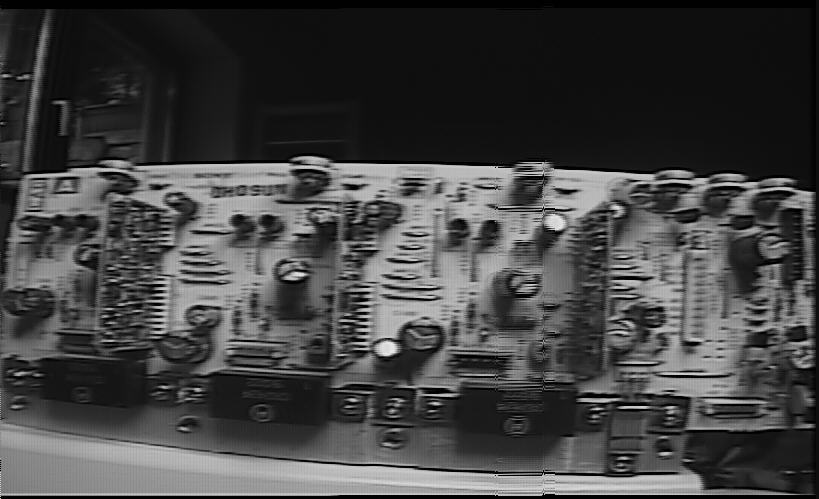

von Markus (Gast)
von thyristor (Gast)
> Wie willst du ein analoges Videosignal in einen Atmega reinschaffen
geht analog:
http://www.youtube.com/watch?v=G2F4jhsRtF4&feature=related
nur primitive Verarbeitung aber es geht.

von Benedikt K. (benedikt)
Wenn man sich den Code anschaut, dann merkt man dass da ziemlich
gepfuscht wurde (mangels Wissen). Der Programmierer verwechselt
andauernd horizontal und vertikal und dies hier ist der Code:
do *pixelzeiger=ADCH; while (*pixelzeiger++ > 20);
Ob der ADC fertig ist, interessiert nicht, es wird trotzdem gespeichert.
Von den 60 Messwerten sind daher nur etwa etwa 20 real (sieht man auch
deutlich an der dort geposteten PDF). Das macht sagenhafte 16 Pixel pro
Zeile. Theoretisch sind bei 16MHz bis zu 33 Pixel möglich, allerdings
läuft der ADC dann mit 8MHz statt maximal 250kHz.
Mit einer anderen Technik geht aber sogar noch mehr mit einem AVR.
Theoretisch sind 864 x 576 Pixel möglich, die Messung funktioniert nur
mit einem Standbild bzw, sich sehr langsam ändernden Bild, und dauert
bei voller Auflösung über 30s. Und das bei einem AVR der lediglich mit
16kHz Samplerate arbeitet. Dazu startet man den links oben und tastet
Zeile für Zeile des Bildes ab. Danach fügt man einen kleinen Offset zu
der Startzeit für den ADC hinzu, und tastet danach die 2. Spalte ab usw.
Mit HSync an Input Capture Eingang, und einem Timergetriggerten ADC kann
man den Startzeitpunkt auf 1 Takt genau anpassen.
Wenn ich also nur eine Schatte Zeile erkennen wolle, würde ich die
Kamera um 90° drehen und die Zeilen verwenden. Wenn man nur die
Halbbilder auswertet, hat man 288 Pixel Auflösung bei 50 Messungen/s.
Und der AVR langweilt sich, d.h. das ganze läuft im Hintergrund.
Michael U. wrote:
> Wäre wirklich mal interessant, was ein AVR da schafft.
Die Analogbandbreite liegt irgendwo um 1MHz. So sieht ein Bild einer
NTSC Kamera mit voller Auflösung aus.
Die benötigte Zeit beträgt Spalten / Framerate, das doppelte für
Vollbilder wenn das ganze Interlaced ist. Daher ist diese Technik leider
nur für Standbilder geeignet.

von mic (radbruch) (Gast)
Hallo Mikrokontroller-Fans
Ich muss schon sagen, ich bin doch etwas enttäuscht. Ich hatte erwartet,
dass wenigstens einer von euch, speziell Benedikt, sich aufrafft und
meine Angaben wenigstens im Ansatz durch einen Selbstversuch überprüft.
Und bei Erfolg einen smarten, gut dokumentierten Code abliefert. Aber da
ja bekanntlich nicht sein kann, was nicht sein darf, ist der Mega32 auf
meinem RP6 wohl eine Fehlpressung.
Glückliches und erfolgreiches 2008 euch allen.
mic
Wiso soll ich etwas in der Praxis überprüfen, wenn sogar die Theorie
sagt, dass es nicht gehen kann ?
Du lässt den AVR mit 8MHz laufen. Der ADC Prescaler ist minimal auf 2
einstellbar, macht also 26CPU Takte bzw 3,25µs für eine ADC Abtastung.
Und da eine Bildzeile 64µs lang ist, sind niemals 50 Wert pro Zeile
möglich.
Das ist nunmal Fakt. Der ADC des AVRs ist für sowas eben nicht
ausgelegt. Mit ein paar Tricks kann man das ein wenig umgehen, aber
dafür hat man andere Nachteile (es dauert sehr lange).
Und nochmal hallo
Nun hat mir der Besuch in eurem Forum doch noch eine Erkenntniss
gebracht. Das mit den Taktzyklen verstehe ich nämlich auch nicht
wirklich, aber ich vermute, wenn ADCH ausgelesen wird, bevor der ADC
fertig ist, bricht er die aktuelle Wandlung ab. Ich habe jetzt meinen
C-Code untersucht und folgendes zusammengezählt:
  cli();
  do *pixelzeiger++=ADCH; while (count_pixel--);
  sei();
1 003c F894          cli               ; Clocks
2                 /* #NOAPP */
3                 .L4:
4                 .LM15:
5 003e 85B1          in r24,37-0x20    ;1
6 0040 F701          movw r30,r14      ;1
7 0042 8193          st Z+,r24         ;2
8 0044 7F01          movw r14,r30      ;1
9 0046 1150          subi r17,1        ;1
0 0048 D0F7          brcc .L4          ;1/2
1                 .LM16:
2                 /* #APP */           ;__
3 004a 7894          sei               ;8
Also benötige ich 8 Takte oder (mit meinem 8MHz-ATMega32) 1us um einen
Wert einzulesen. Da das reine Bildsignal knapp 60us dauert, bin ich mit
fast 60 Werten pro Zeile scheinbar doch im grünen Bereich.
mic

von Christoph H. (Gast)
Bei meiner Kameralösung
http://www.roboterclub-freiburg.de/AtmelAVR/Hardware/AtmegaKamera/AtmegaKamera.html
habe ich den Komperatorinterupt für die Erkennung des Zeilenanfangs
verwendet und dann eine Softwareverzögerung eingebaut. Damit läst sich
der Abtastzeitpunkt relativ genau steuern. Wie man im Bild mit der
Technology-Review erkennt, mindestens 80 Spalten ( Die Kamera steht um
90° verdreht )
Gruß,
Christoph
