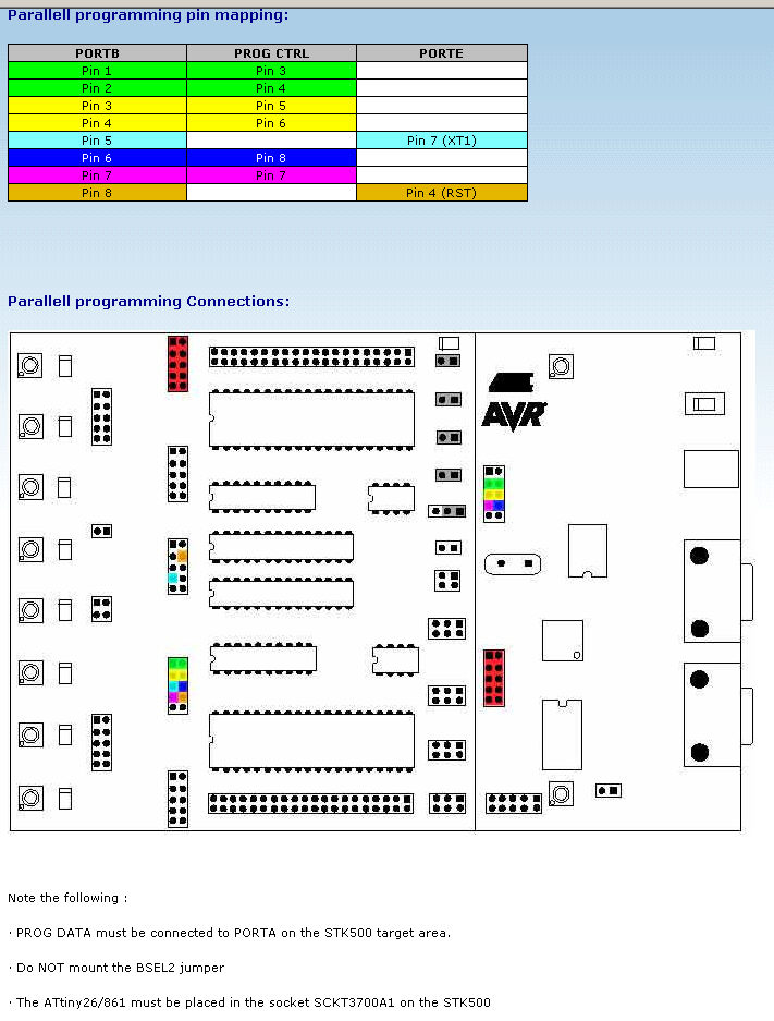

ich habe mir mit dem Dragon aus AVR-Studio heraus den ATTiny26
stillgelegt, dann habe ich es im HVPP Modus probiert aber keine Chance
laut dem Help-File des AVR-Studios ist der Dragon nicht 100% mit dem
ATTiny26 kompatible im HVPP Modus deswegen habe ich es mit dem STK500
probiert. Verkabelt ist es 100% richtig, habe extra ein Adpater-Kabel
mit 2x 10er Stecker und 2 einzelnen mit Crimkontakten wie auf dem Bild
ersichtlich hergestellt. Es zeigt mir aber an das die Lock Bits auf die
höchste Stufe gesetzt sind und das Device erease bringt weder im Main
noch im Programm Tab was.
Kennt jemand das Problem?

also beim STK500 lag es am noch eingesteckten AT90S8535, konnte meinen
ATTiny26 wieder reanimieren. Komisch das ich den ATTIny26 überhaupt mit
dem AVR-Studio und dem Dragon verfused habe solche Probleme kannte ich
nur von Ponyprog & Co
