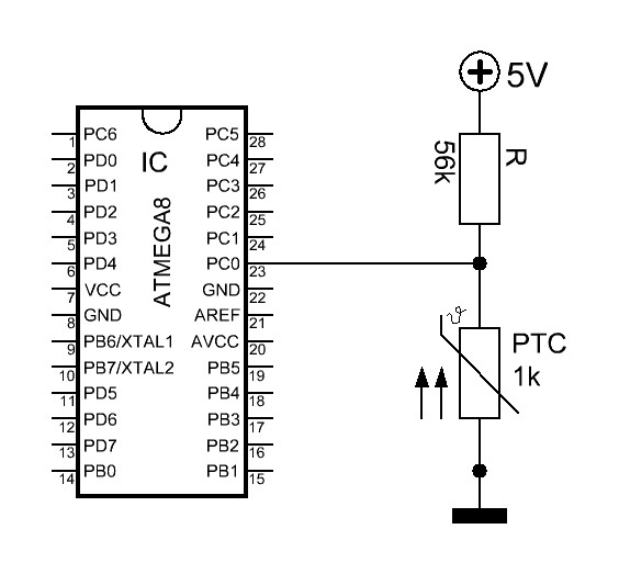

Hi, endlich ist mein erstes Projekt fertig. Das Projekt beeinhaltet die Temperaturmessung mit einem PT1000, als Temperatursenor, als µC dient der atmega168, die Temperatur wird auf einem 2*16 LCD ausgeben, in Zukunft soll auch noch die Uhrzeit über DCF77 eingeblendet werden. Der übernächste Schritt ist dann das loggen der Temperatur in bestimmten Zeitabschritten auf einer SD-Karte.

Hast du noch einen Schaltplan wie du den PT-Widerstand an den uC angeschlossen hast? Habe leider kein sPlan um die Datei im Archiv zu öffnen...
