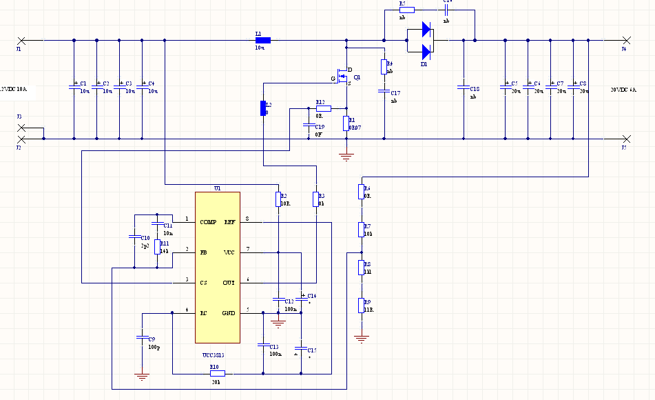

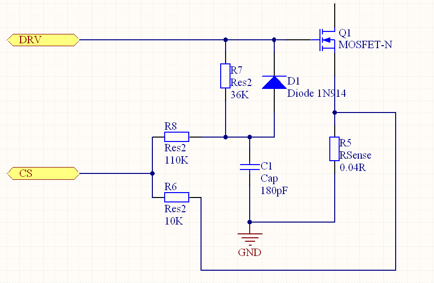

Hi merci für die Antwort. Da du mir ja gerade angeboten hast ich könne mich nach genauerem erkundigen. Also ich habe einen Boost Converter in CCM mit folgendem Problem: Bis 50 % Duty-Cycle (ungefähr) funktioniert alles besten ... jedoch danach. ich wandle oder besser will von 8 V auf 20 V bei 6 A Ausgangsstrom. Wandlerfrequenz liegt bei ungefähr 170 KHz ... hmm was gibt es noch .. das Controller IC ist ein UCC3813-3 von TI. Mein Sense Widerstand für den Strom habe ich auf 0.04 R berechnet ... So nun zur Slope Compensation: Mein Schaltplan schaut wie oben aus. Berechnet habe ich das ganz mit hilfe von http://www.onsemi.com/pub/Collateral/AND8029-D.PDF Jedoch funktioniert das ganz nicht :( Zumindest bleibt mein Wandler immer bei 15 V hängen. Vielleicht kann mir ja jetzt jemand helfen ;) Achja meine GS Spannung ist ungefähr 8 V Greez and THX Themistokles

Das Du nicht über 15Volt kommst, könnte mit Deinem Aufbau ansich zu tun haben. Der von Dir verwendete Controler besitzt bereits eine leading edge kompensation. Datenblatt Seite 1 • Internal Leading-Edge Blanking of the Current Sense Signal. Die Rampenspannung kannst Du am Pin4 "RC" hochohmig per Transistor(Emitterfolger) abgreifen und mit der SenseSpannung "vorsichtig" addieren. Das Datenblatt, welches ich gefunden habe (war gleich der erste Link) ist allerdings auch nicht besonders aufschlussreich, was die Dimensionierungshinweise betrifft. hier habe ich was gefunden: http://www.ti.com/litv/pdf/slua149 (ka. ob der Link so funktioniert) in der slua149 von TI auf Seite 9/10 findest Du etwas zum Thema SLOPE COMPENSATION Slope compensation can be added in all current mode control applications to cancel the peak to average current error. Slope compensation is neces- sary with applications with duty cycles exceeding 50%, but also improves performance in those below 50%. Primary current is sensed using resistor Rcs in series with the converter switch. The timing resistor can be broken up into two series resistors to bias up the NPN follower. This is needed to provide ample compliance for slope compensation at the beginning of a switching cycle, especially with continuous current converters. A NPN voltage follower drives the slope compensating programming resistor (Rsc) to provide a slope compensating current into Cf. Ich finde auf Anhieb meine Schaltung jetzt nicht, sonst könnte ich da mal nachsehen, wie bei mir die Werte aussahen. Ich mach aus 12V 40V bei 2.5Ampere (ok. bricht auf 36V zusammen, aber nicht weitersagen...:-)) Viel erfolg Axelr. Edith Beitrag "Re: Polizeisirene mit Mega8" nochmal edith Hier ist gar keine Slopekompensation drinn :((

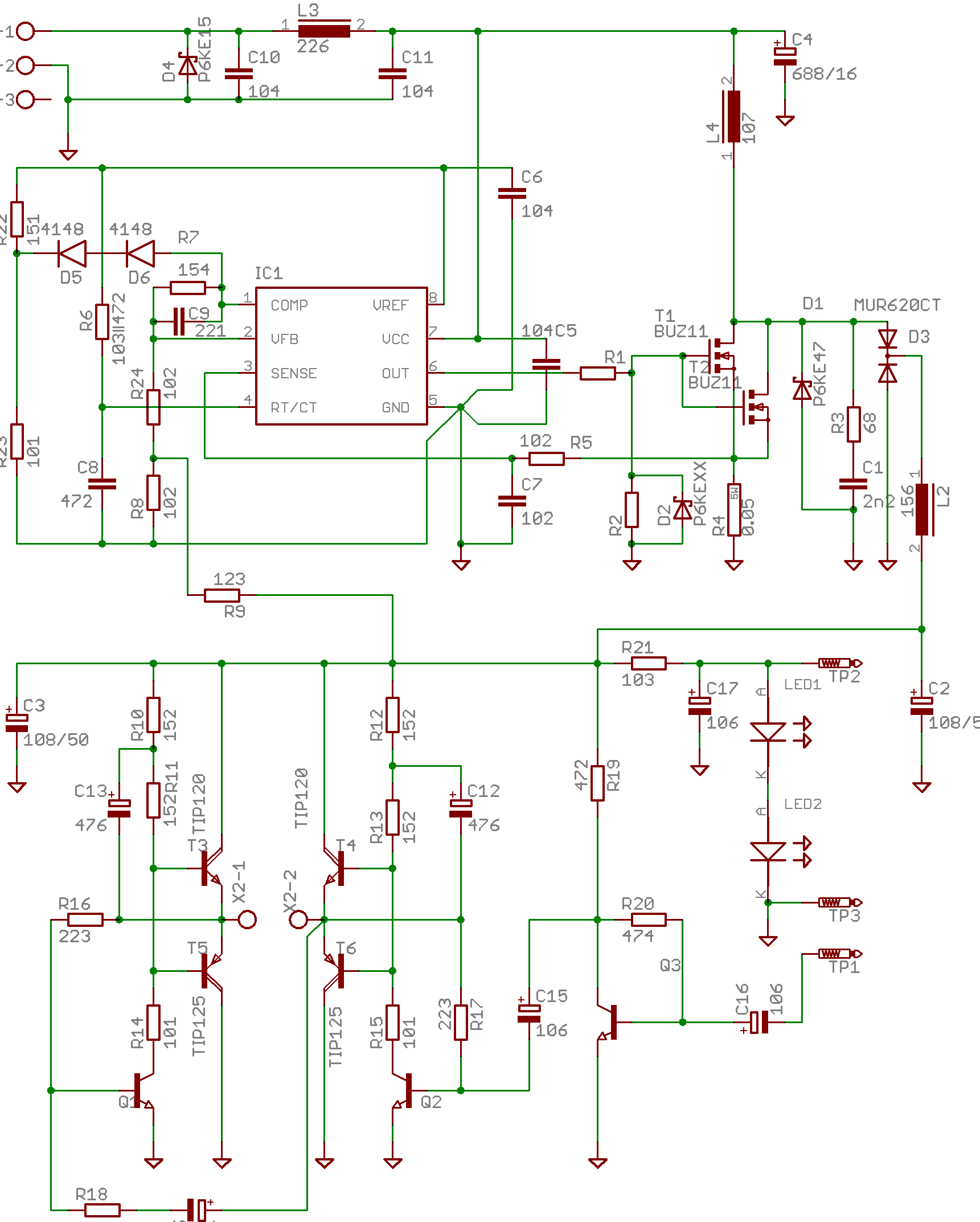

Verdammt es ist schon so spät, dass ich nur noch Fehler mache Anhang vergessen P.S. Was ich gesehen habe der Controller den du verwendet hast hat ja so ne Art Compensation schon intern ... zumindest soweit ich zu dieser Uhrezeit noch fähig bin was zu erkennen ... wenn ich den anderen nicht hinbekomme verwende ich doch deinen ... obwohl der Ehrgeiz schon schreit ;)
@Axel: sorry, aber warum hast Du eine Doppel-Diode als Gleichrichterdiode genommen (D3, zweite Diode an Masse)? Das ist komplett falsch und macht die ganze Boost-Topologie zunichte.
Hi wieso ist das falsch ? Wenn eine das ganze nicht schafft, dann muss ich halt zwei nehmen ... oder habe ich da einen Denkfehler ? Bis 10 V Eingang funktioniert das ganze auch perfekt nur unter 10 V da geht leider nix mehr :(
@fat.wobat @all Danke für dein Interesse. wie groß ist die Spannung am Pin1 von L2, wenn T1/T2 durchgesteuert sind und welchen Wert hat diese, wenn beide MOSFETs gesperrt sind? Was macht L2 überhaupt? Wird die Spannung am PIN1 von L2 zu einem Zeitpunkt x negativ gegenüber GND? Wenn ja, wann? Das sind die Gedanken, die ich mir gemacht hatte. Um den Stromfluss durch L2 aufrecht zu erhalten, Wenn beide Mosfets durchsteuern, habe ich die Doppeldiode mit einem Bein an Masse gelegt. Das ist falsch? Warum? Gruß auch an alle anderen, die mitlesen (und sich Gedanken machen) AxelR.

Hi Axel: na ja, die 2.Spule ist eigentlich gar nicht nötig, jetzt hast Du einen Buck-Boost, der wahrscheinlich auch nach unten regeln kann (Uaus<Uein), doch kostet das extra Geld (und gilt, wenn die 2.Spule wirklich eine Speicherspule und keine Stabkerndrossel ist)... Bzgl. hoher Ausgangsleistung: ich habe die Erfahrung gemacht, dass die PWM-Treiber eigentlich sehr schwache MOSFET-Treiber drinnen haben; bei den Leistungen, die Ihr vorhabt, ist sicher entweder ein wirklich starker PWM-Treiber nötig (etwas von MAXIM oder Linear oder National, MAX5095, LM3478, LTC3783...), der in Lage ist, ca. 3nF Gatekapazität innerhalb von 20-30ns zu schalten (und das ist echt hart, glaubt mir), oder eben ein externer MOSFET_Treiber. Versucht keine Push-Pull-Treiber-Stufe mit BJT-Transistoren, das funktioniert nur mit speziellen BJTs (Zetex, NXP), die man nicht so leicht findet. BTW, ich glaube, die LM3478 und LM5020 und LTC3783 haben interne Slope-Compensation, für LTC3783 bin ich mir eigentlich absolut sicher.
