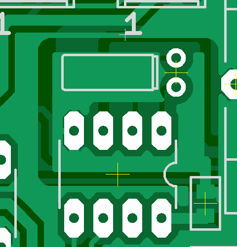

ich habe nun schon das 2.mal eine RTC gebaut und bin mit der Genauigkeit
alles andere als zufrieden. Ich habe immer einen DS1307 oder 1337 mit
einem Uhrenquarz von Reichelt verwendet und diese nach dem Datenblatt
aufgebaut!
Nun habe ich beim letzten Versuch auch riesiege Masseflächen um den
Quarz platziert, nur die Genauigkeit ist immer noch bescheiden. Im
Moment habe ich +10s am Tag (ca. 120ppm), was weit mehr als die Angaben
des Datenblattes ist! Bei meiner Messung war auch die Restschaltung
außer Betrieb, d.h. die RTC lief nur alleine, gespeißt aus einem
GoldCAP.
HAt jeamnd eine Idee? Muss ich das Gehäuse noch an MAsse löten?
Ich bin echt ratlos!
Danke im voraus...
Matthias

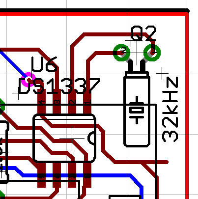

von Matthias W. (macho2000)
Hier noch die Schaltung...
Können die unterschiedlichen Leitungslängen die Kapazität vertrimmen?

von Falk B. (falk)
@  Matthias Werner (macho2000)
Jain. Aber wie es scheint hast du unter dem Quarz und dessen Zuleitungen
Masseflächen. Das kann die Kapazität der Leitung wesentlich erhöhen.
MfG
Falk
von Dietmar E (Gast)
Das weicht aber sehr von den Maxim-Vorgaben ab. Ziemlich lange
Zuleitungen zum Quarz, Leiterbahnen in einem "verbotenen" Bereich, keine
erkennbare separate Massefläche.
http://www.maxim-ic.com/appnotes.cfm/appnote_number/58
Mein Layout im Anhang. Habe ich aber noch nicht auf Genauigkeit gestest.
> brauche ich keine komplizierten Kommunikations- und
Formatwandlungsroutinen

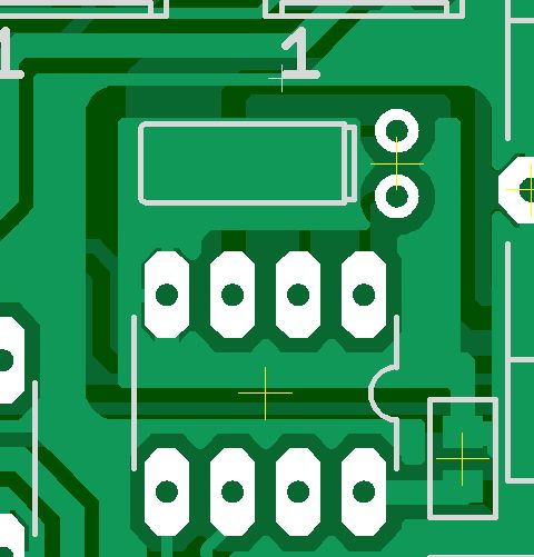

@Dietmar
Im Moment ist eine Massefläche unter der Quarz. Auf der
gegenüberliegenden Seite ist eine größere durchgängige Massefläche.
Ich könnte den Quarz noch einmal umsetzen und zwar auf die
gegenüberliegende Seite der Platine und Ihn direkt an die Beinchen des
DS1337 anlöten. Aus der großen Massefläache lässt sich eine kleine
Massefläche abtrennen. Auf der oberen Platinenseite kann ich die
Massefläche dann wegnehmen.
Wieso das Quarz nicht direkt an die Anschlüsse legen, also 90 Grad gegen
Uhrzeigersinn drehen? Datenblatt: "It is important to place the crystal
as close as possible to the X1 and X2 pins". Mach mal folgenden Versuch:
Quarz direkt an IC-Pins löten (die keinen Kontakt zur Platine haben!).
Wenn es dann genau geht, liegt es am Layout.
Umfasst die das Quarz? "Place a guard ring (connected to ground) around
the crystal".
Es sollte laut Datenblatt eine abgetrennte (kleine) lokale Massefläche
sein. Je grösser, desto eher kriegst Du Probleme.
Also ich habe nun noch einemal folgendes gemacht:
1. die Leiterzüge zum Quarz direkt am Chip abgetrennt. 2mm weggefräst;)
2. den Quarz direkt an die PINs gelötet - Quarz steht nach oben...
3. die Uhr neu gestellt und die Restschaltung ausgeschaltet
Nun Warte ich noch mal 2 Tage und berichte dann...
Vielen Dank bis jetzt!
Matthias

Ich habe nun desweiteren aus der großen Groundplatte eine kleinere
Massefläche herausgefräst (2mm Ring) oben und unten auf der Platine,
welche mit einen feinen Steg an die Restmasse angeschlossen sind. Der
Quarz schwebt frei, direkt an die Beines des ICs angelötet.
