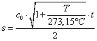

ich programmiere einen Freescale Mikrocontroller und brauche für meine
Rechung eine Wurzel-Funktion. Habe in Library nichts finden können :-(
Im Anhang sieht man die Funktion, die berechnet werden soll.
Für "quadratische Zahlen" (wurzel(25)=5, wurzel(16)=4,...) existiert
eine Library-Funktion aber damit kann ich nicht anfangen.
Was kann ich machen?
Gibt es andere Möglichkeiten um Wurzel zu ziehen, bzw. Wurzel umgehen?
Oder weiß jemand ob man es vielleicht doch bei Freescale-Mikrocontroller
realisieren kann?
Danke
ps. obwohl ich math.h includiere, kann ich die sqrt()-Funktion nicht
benutzen. Der Compiler meckert dass es kein Prototyp existiert

sqrt kann man mit einer Newton Iteration ziemlich einfach
berechnen. Dazu braucht man lediglich Gleitkommaoperationen
Addition, Multiplikation und Division.

Um Quadratwurzel von a zu berechnet, iteriere gemaesz:

OK, also fuer 3 Nachkommastellen duerften 4 Iterationen ausreichen, das
Verfahren konvergiert quadratisch. Ich gebe Dir mal ein Beispiel.
Wenn Du z.B.
 berechnen willst:
 und
Du kannst natuerlich komplett numerisch Rechnen, also nicht mit
rationalen Zahlen wie in diesem Beispiel. Solltest eventuell noch achten
dass Du Dir keine Ausloeschungsprobleme einfaengst dabei. Das ergebnis
 verwendet immer
, also das Ergebnis der vorherigen Iteration, siehe oben.
Falls Du eine allgemeine Potenzfunktion hast geht es natuerlich auch so.
Dann liegt es aber nahe dass Du die Wurzelfunktion auch zur Verfuegung
hast.
von Karl H. (kbuchegg)
#include <stdio.h>
#include <math.h>
double MySqrt( double a )
  double Xn = a / 2.0;
  double Xnn = 0.0;
  while( fabs( Xn - Xnn ) > 0.01 ) {
    Xnn = Xn;
    Xn = Xn / 2.0 + a / ( 2 * Xn );
  return Xn;
int main()
  double y = MySqrt( 26.0 );
  printf( "%lf %lf\n", y, y*y );
22
Wenn du den Aufwand mit der While Schleife nicht brauchst,
sollte es (je nach Zahlenbereich von a) ausreichen einfach
  return Xn;
Wenn das nicht reicht, dann iterierst du ganz einfach noch mal :-)
Und wenn das dann immer noch nicht reicht, dann halt noch ein 4.tes
mal:
Du kannst beliebig oft iterieren, jedesmal wird das Ergebnis
genauer.
