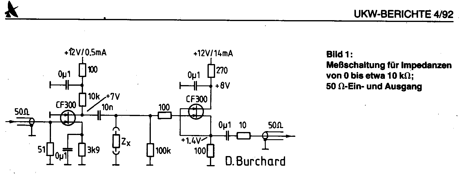

Aus einem Artikel über Quarzmessungen mit "amateurmäßigen Mitteln" von Detlev Burchard in Nairobi. Den GaAs-Fet CF300 wird man nur noch selten finden. Hier wird der Quarz ohne Oszillatorschaltung vermessen. OM Nussbaum DJ1UGA schlägt in ISBN 3910159540 S. 47 für Wobbelmessungen an Quarzfiltern einfach einen resistiven Adapter vor, ein T aus 20 Ohm in Serie, 30 Ohm nach Masse und 470 Ohm zum Quarzfilter hin, das etwa 500 Ohm sehen will, parallel zum Filter kommen noch 20 pF, die dafür ebenfalls gefordert werden. Dasselbe nochmal rückwärts am Ausgang. Zunächst wird die Grunddämpfung ohne Messobjekt gemessen und später herausgerechnet, bei ihm sind es 40,6 dB. Der 1:1-Tastkopf ist wirklich nur eine Notlösung, das war einfach nur als Tip gedacht, schützt auch noch ein wenig den Mischer des Spektrumanalyzers vor DC, sonst wirds teuer.
