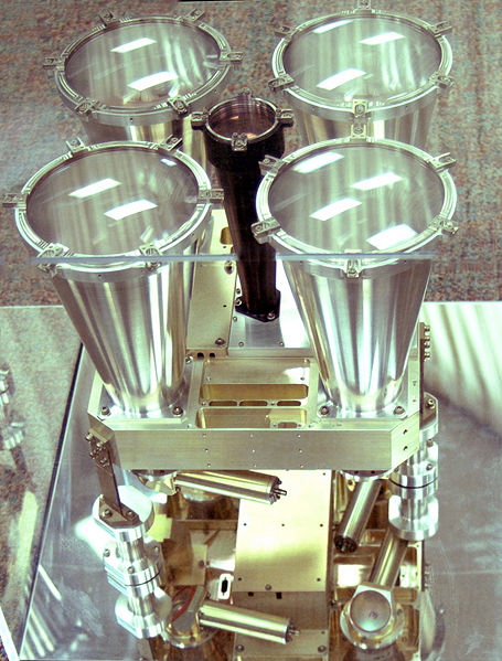

Mercury Laser Altimeter (MLA)
eben in Wiki gelesen "Mittels Impulsen eines Lasers, deren Laufzeit von
der Sonde zum Merkur und zurück gemessen werden, kann MLA topographische
Erkenntnisse über den Merkur gewinnen. Messungen können vorgenommen
werden, sobald die Höhe der Umlaufbahn der Sonde weniger als 1000 km
über der Planetenoberfläche liegt."
(http://de.wikipedia.org/wiki/MESSENGER)
Wie funktioniert sowas?
Um höhenunterschiede in der Oberflächenformation zu messen muss die
Laufzeit des Lichtsignals genau gemessen werden. Wie wird denn der
Lasersrahl so "definiert" erzeugt?
Wer weiss da was ?

ich frage mich, wie das gemacht wird: Es muss ja das Licht einer
(Laser-)LED zu einem definiertem Zeitpunkt erzeugt oder zumindest
moduliert werden. Diese Modulation muss dann mittels einer Photodiode
o.ä. aufgefangen werden. Über den Zeitunterschied (so nehme ich mal an)
wird dann die Entfernung bestimmt.
Je kürzer die Entfernung ist, desto schwieriger wird m.E. das Problem
den Strahl zu modulieren, zu messen und dt zu ermitteln.
Wie macht das das 100€ Baumarkt-Gerät ? Da ist mit Sicherheit keine
"besondere" Elektronik o.ä. drin !
Andreas

Meine Vermutung wäre folgende: Sender wird mit einer festen Frequenz
moduliert, Phasenunterschied zwischen Sende- und Empfangssignal
gemessen.
von Kupfer Michi (Gast)
Eine angewandte Technik ist die TOF (Time of Flight), es wird die
Laufzeit eines kurzen Laserpulses gemessen.
Im prinzip das gleiche wie bei der TDR Messtechnik zur
Kablelängenmessung. Die Laufzeit im Kabel ist ja auch nicht viel
langsamer als in Luft (~2/3c).

Aber wenn die Laufzeit gemessen wird, dann muss doch das Signal auf der
merkuroberfläche reflektiert werden, oder?
Hier auf der Erde dürfte das kein Problem sein denn bei den
Industrielasern kann man ja so ne reflektorfolie am Messobjekt
befestigen, aber wer bringt die am Merkur an!?
Ausserdem sehe ich ein Problem in der Leistung des Lasers, wie sieht das
bei 1.000km aus, der Laser müsste ja ordentlich Leistung haben!? - auf
einer Sonde im Weltall könnte sowas schnell zu Energieproblemen führen?
von Random .. (thorstendb) Benutzerseite
...ich frag mich eher wie's mit der divergenz aussieht? Auf diese
Entfernungen ist ja selbst ein Laser wie ne Taschenlampe :-)
VG,
/r.
Ich weiß nicht ob hier der Laser mit einer Kerr-Zelle moduliert wird,
das wäre eine Möglichkeit
ja, aber ....
gemessen wird die kürzeste TOF (=direkteste Entfernung), Reflektionen
von weiter aussen haben eine längere TOF.
Um diese Erkennen zu können ist eine möglichst schnelle Anstiegszeit des
Senders sowie des Empfängers als auch eine geringes Jitter der
Auswerteelektronik notwendig.
Picosekunden Blitzlaser sind nichts ungewöhnliches und von
Femtosekundenlaser hab ich auch schon öfters gehört.
