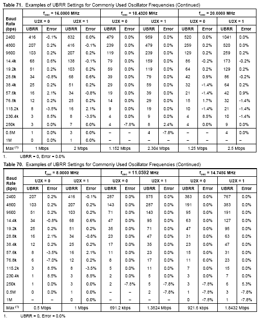

hallo,
benutze für das stk500 mit atmega16 einen K16 Crytal für den takt.
welche fuse muss ich im atmega 16 setzen damit das teil sauber läuft?
bekomme auf uart nur müll... wird wohl am takt liegen. f_cpu ist auch
auf 16mhz eingestellt

Je nach Deiner eingestellten UART-Baudrate brauchst Du einen
Baudratenquarz, um mit dem PC kommunizieren zu können.

Empfehle 14,7456 MHz - da muss man sich schon anstrengen, damit das
Timing Fehler verursacht.
Wie ist dein UART konfiguriert? Funktioniert der Empfang von Daten?

nichts gegen Baudratenquarze, aber mit 16MHz ist der Fehler bei 19200
und 38400 0,2%. Damit muß jede serielle klarkommen. Das trifft auch auf
die beliebten 8MHz zu, bei 4MHz paßt es mit 19200 auch noch.
Bei höheren Raten sind dann Baudratenquarze Pflicht, wenn es zuverlässig
sein soll. Für Tests und Debug-Ausgaben reichen mir allerdings bis jetzt
immer 38400.
Alles natürlich auf einen Quarz am AVR bezogen, der interne
RC-Oszillator ist auch mir zu instabil, allerdings habe ich auch schon
mal zum Debug damit 19200 stabil bei Zimmertemperatur gemacht, einfach
einen Teststring geschickt und den UART-Teiler mal 1-2 nach unten oder
nach oben geändert, bis es lief.

PS: der prozentuale Fehler ist unter gleichen Bedingungen nicht kleiner,
der UART-Teiler kann aber bei 1MHz und 2400/4800 Baud auf 0,2% genau
eingestellt werden, bei 19200 aber nur auf +8,5% und bei 38400 gar nur
auf -18,6% Fehler.
Alle Werte aus dem Atmel-Datenblatt des Mega8515, irgendwie scheinen die
Tabellen nicht in allen Datenblättern drin zu sein?

von Gregor B. (gregor54321)
<Anhang> Fehlerquote bei Baud/Quarz
